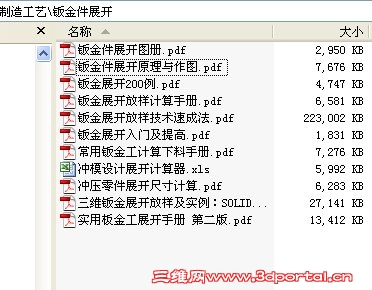

发表于 2013-12-11 14:47:21 | 显示全部楼层 来自: 中国湖北黄冈
hujianqiu1981 发表于 2013-12-11 13:58 static/image/common/back.gif
  W6 Z- M3 g0 T8 X# ?/ ~谢谢!可以把附件给上传吗 小弟很想仔细学习 非常感谢!
* I' |' K# [/ i9 j% u4 d& W
给你一份资料。详见《实用板金工展开手册 第二版》739页。
球体的展开.pdf
