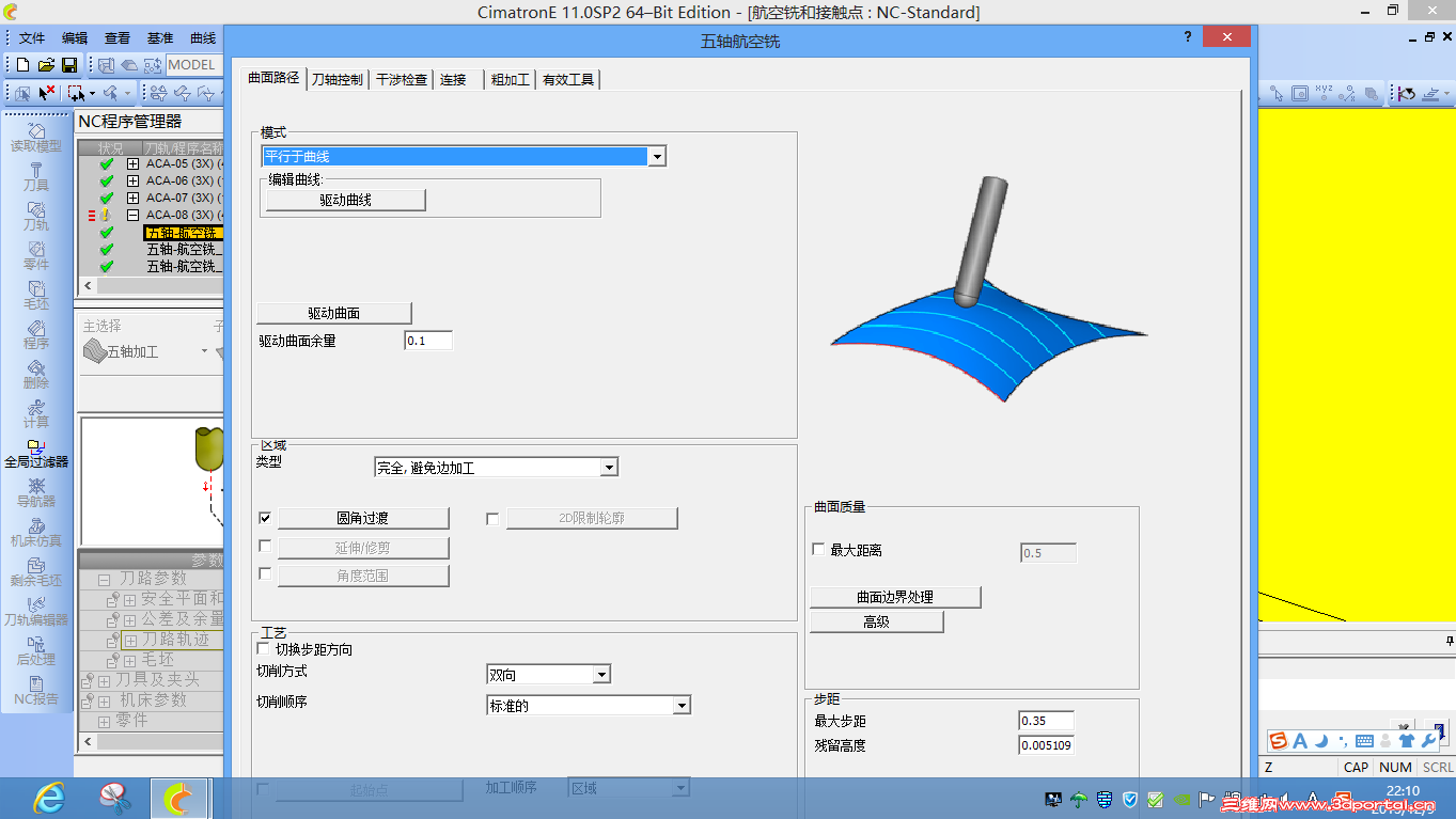

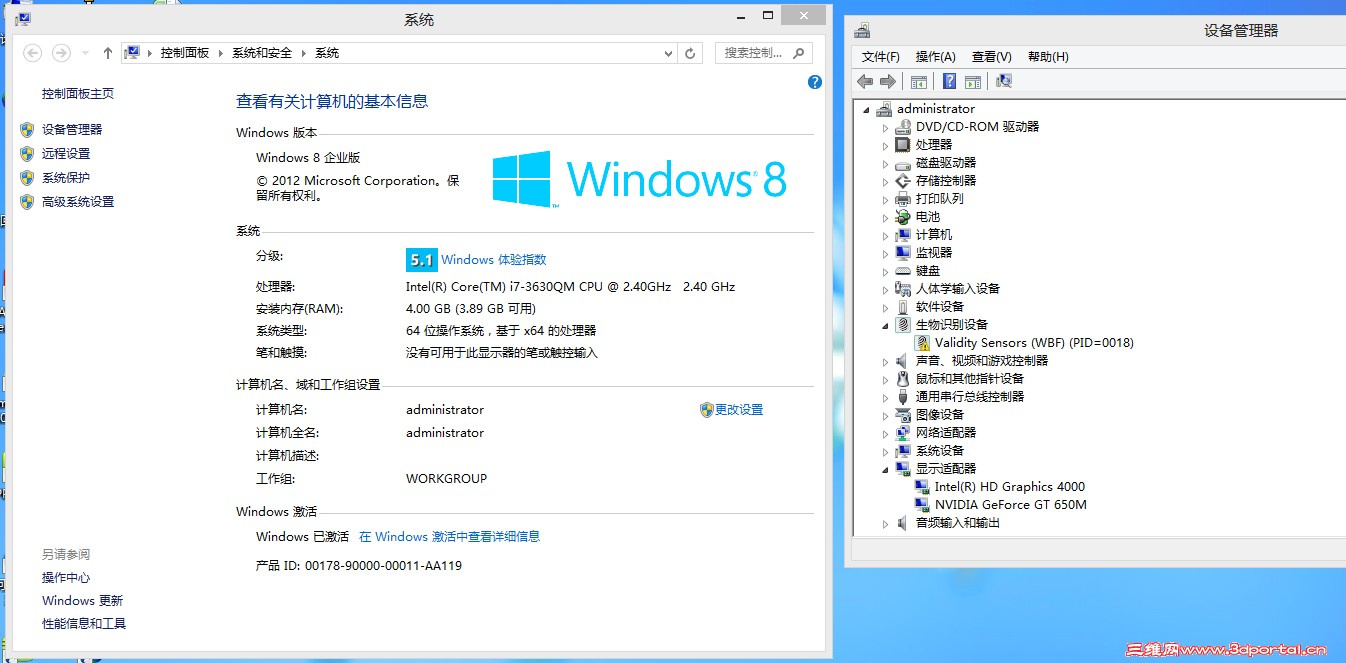

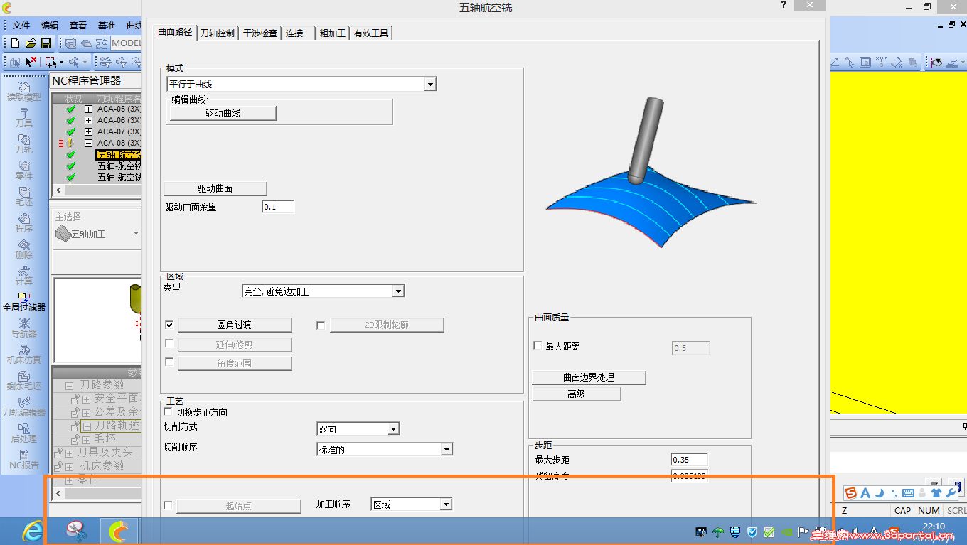

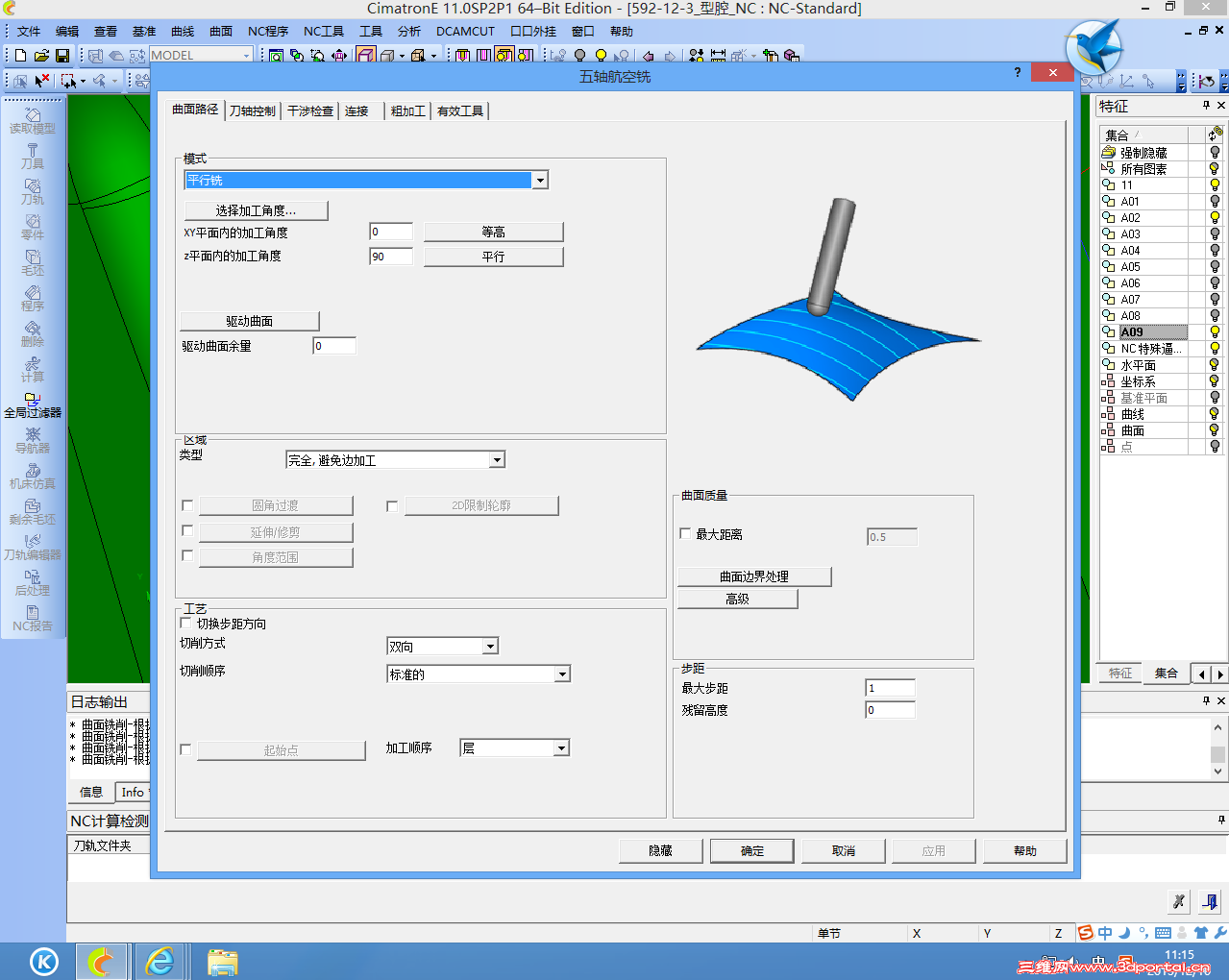

E11五轴航空铣在笔记本上面参数菜单不能完全显示,下面的确认按钮都没有显示出来,参数修改后无法保存计算3 M, q# ?3 J1 \$ D+ n, ~
本人电脑:15寸笔记本$ _8 U) `6 E3 m; i- U
操作系统 : win8企业版3 z" n0 ?2 g* z  l6 o" O1 a
马上上图,绝对是一大BUG

本本的桌面分辨率不够。

QQ截图20131210103146.png 你这个也叫BUG,自己的问题,不要怪软件啊,调到1280*1024

根本不是分辨率的问题,是软件的问题    E10也是这样的

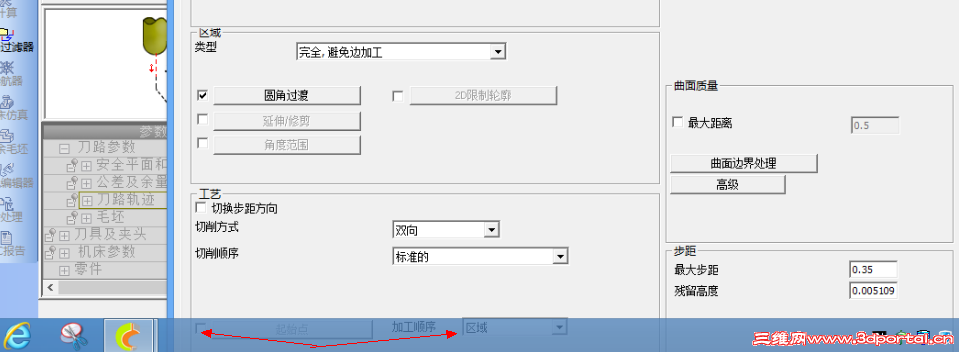

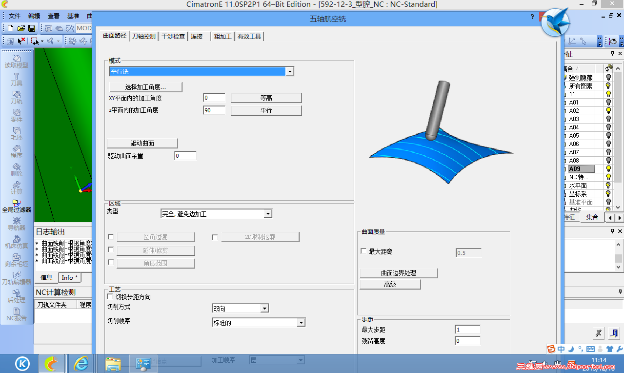

QQ截图20131210111457.png QQ截图20131210111552.png 第一张1280*768分辨率,第二张1280*1024   ,除非你笔记本分辨率调不上去
密密麻麻 + 3 应助

楼主用的是不是P2汉化,如果是应该调一下分辨率就好了的

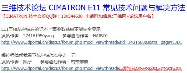

发帖主题已经登记到《Cimatron 教程整理汇总》,感谢你们的分享与讨论
- H* d1 T8 I2 @. m3 t$ l7 t登记地址:http://www.3dportal.cn/discuz/vi ... &extra=page%3D1

肯定是分辨率的问题,
9 q! r* o! j3 W1 @当然你也可以说是软件的问题.
2 R1 l" {: p/ `# I, w% A* j但是软件你可以选择不用.,
0 j9 e/ s8 r0 h' Z: i要是用的话你只能适应.
) K$ ?: N  S2 S: `+ g" G2 q$ E" Z  i' S( [# J! a6 E, K2 g! J
我只想说,垃圾电脑就别用CimatronE了.

一句话软件兼容性不够好 以前我也是用笔记本装过E10 也发现了这个问题 电极EMD设置也是显示不全 我最初的判断是屏幕不够大 你们说分辨率问题 分辨率只是按照笔记本默认的分辨率来设置的 应该是软件考虑的不够周全的问题 本来人家笔记本的分辨率是1366*768的 你把他调小分辨率我只能说也是折中的方法 最好还是软件完善一下这个问题 如果把分辨率调低屏幕就会有点模糊就发挥不到屏幕的最佳效果

楼上大神:14寸笔记本呢能到1280*1024??厉害厉害

14寸笔记本貌似调不了那么高分辨率吧??

其实是win8的问题!win7上不会这样的!

WIN8的问题,WIN8.1依然存在,百度一下就可以知道,WIN8在兼容上的问题。
