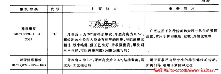

[求助] 关于丝杆
发表于 2013-12-9 13:59:58 | 显示全部楼层 |阅读模式 来自: 中国江苏扬州
1.请问丝杠标注具体改如何标注/ F8 x6 A& [5 I1 {- W* a# r/ Z, F
2.丝杠的材质用45#钢锻打件是否可以
+ |1 ?' b* m( t3 T- Q3.梯形牙用T,矩形牙用Tr是否正确?还是不是表示反了?、
, q: G2 Z* u# p4 h; }9 w& A7 U" t, U请大神们帮忙解答下 谢谢

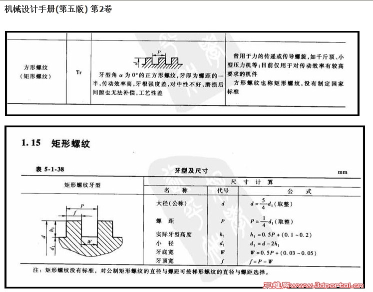

据说手册上面矩形丝杠没具体说明 现在知道Tr和T都是表示的梯形牙 矩形的还不知道 谢谢

梯形螺纹Tr,矩形螺纹没有明确规定,可以参照梯形螺纹。

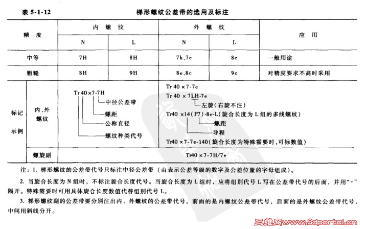

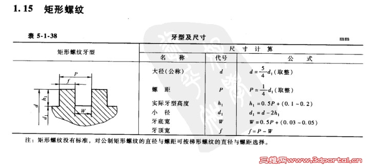

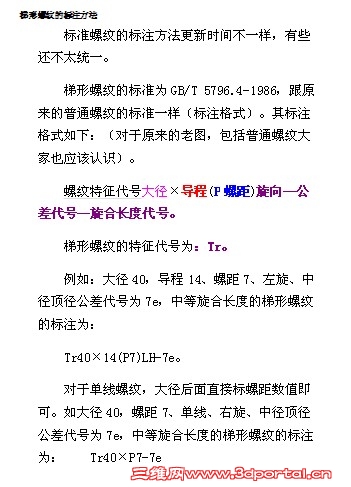

发表于 2013-12-10 17:16:17 | 显示全部楼层 来自: 中国山西太原
1  丝杠按螺纹种类标注。
' Q0 r  N4 t' G) K+ ]- ~, t2  梯形螺纹用Tr 标注,如Tr60×18(P9)LH-7e ,60为公称直径,18为导程,P9为螺距,LH为左旋,右旋不标,7e为精度等级。9 R. S7 _6 J8 o0 u; I
3  矩形螺纹是非标螺纹,没有代号,实际画出牙形的各部分尺寸。
虎强 + 3 技术讨论
