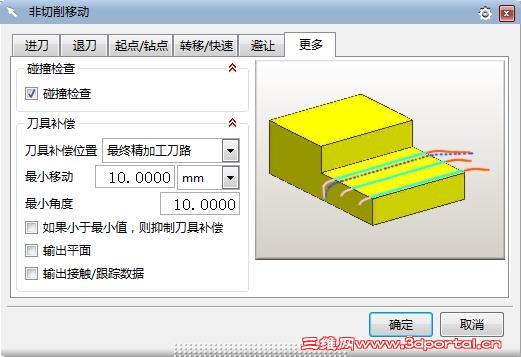

在用刀具半径补偿的时候有没有发现,如果在机床开始事件里设置的有时候G41 G1 Z0. D01 f100.是在同一行的。
3 |+ q/ d" v* R  Z0 O  `! Q而在非切削参数内设置回好点。还有出现这种情况的吗?8 u$ l& @  r0 R3 c' R& B( y9 _
360截图20131207211922592.jpg   p) Z# |" f+ \& Y2 g( A, K, B

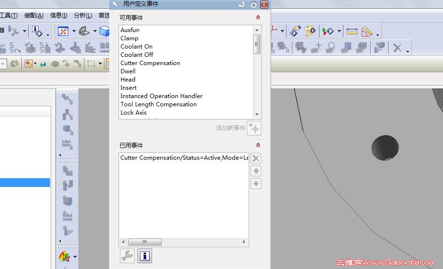

发表于 2013-12-30 09:18:36 | 显示全部楼层 来自: 中国上海
我之前一直加事件用,没想到这里也可以设置哦,谢谢!
