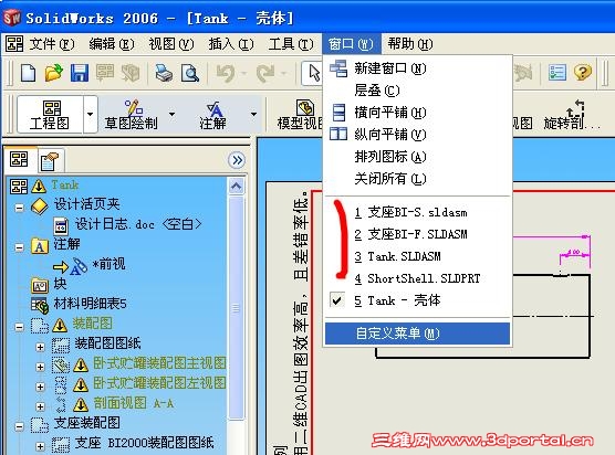

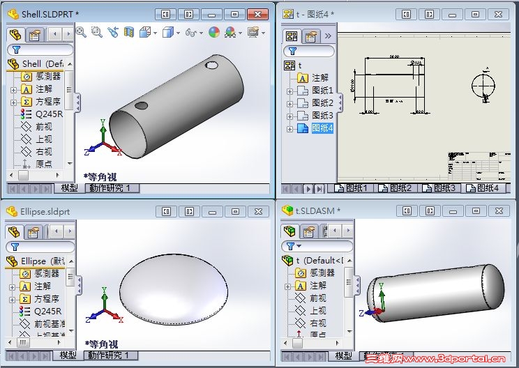

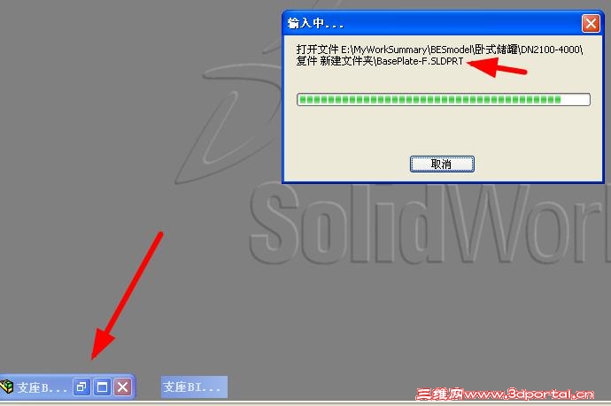

打开一个工程图后,另存装配体,零件和子装配体后。到现在也没有找出规律,解释打开一个工程图后,自动关联打开零件和子装配体。

排除公式关联和 断裂视图等手段,都没有找到原因何在?

2012SP4版   可以正常開檔.
# [" x# S0 f! i- f) p- v工程圖另存新檔,也沒問題,作參考了!

谢谢回复,如果将原文件有6M的,附件是将原文件缩编了。
3 B2 [' t+ q: M, _用SW2006版本,找不到出现问题的规律。用SW2011版规律也不相同,好像只能慢慢小结才能找出原因。

我一直用SW出工程图,由于电脑系统,所以还是用的2012,工程图另外存可以,如果改动这些也是跟着一起动的,相对而言就不方便;如果你要复制模型,必须不能不能和原模型,零件同名,否则另外的装配关系会干扰以前的装配,不知各位是否遇到类似问题,还求解决。

在装配选项中设置了打开关联文件当然要打开了
