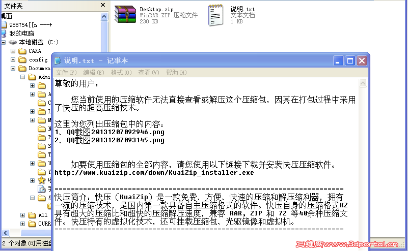

你的附件是什么东西?
发表于 2013-12-7 11:25:50 | 显示全部楼层 来自: 中国江苏无锡
 楼主| 发表于 2013-12-7 11:30:34 | 显示全部楼层 来自: 中国山东潍坊
KCKK 发表于 2013-12-7 11:25 static/image/common/back.gif
; d+ J7 X, L( `3 w6 E7 }7 X% i$ Y压缩软件不一样引起的
  h/ h# Y. R7 O* U& o7 P0 ?% GQQ截图里面
 楼主| 发表于 2013-12-7 11:32:23 | 显示全部楼层 来自: 中国山东潍坊
) I8 Y" I$ P/ |1 g2 G这是压缩文件里面的截图8 O: l3 C( }: V" }; X

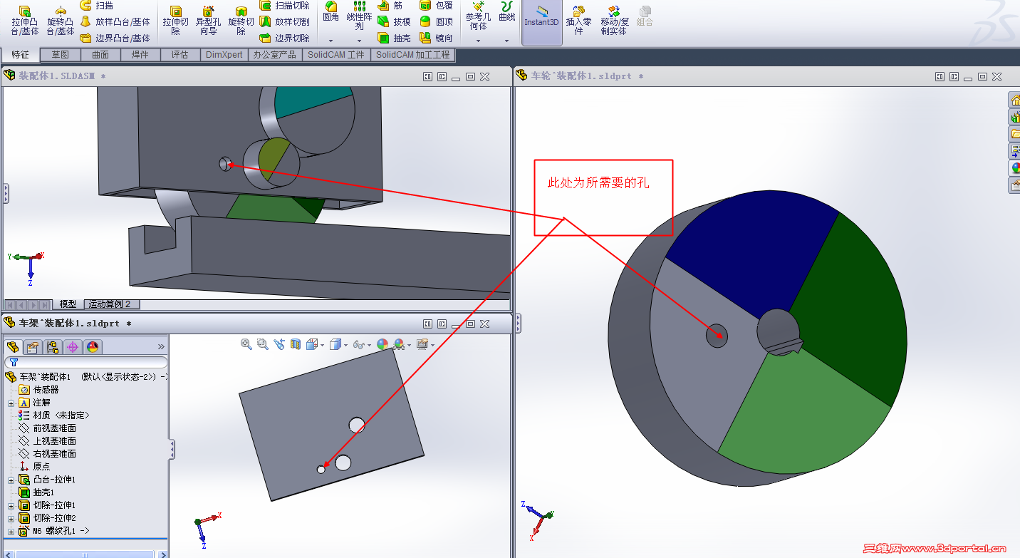

6 j# o0 o5 f( k第一种方法我知道了,第二种关键是在装配体里面打孔后不能反映到单独的零件里,这个怎么解决

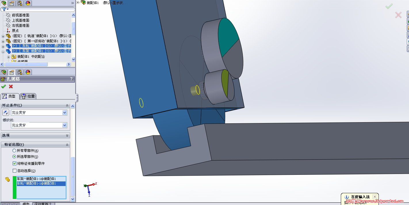

4 J" {5 R8 y8 x% f6 x, M9 \( |你把菜单拉全,看下面有一个选项你要的,打钩即可
发表于 2013-12-11 13:55:56 | 显示全部楼层 来自: 中国广东东莞
特征范围 打勾 将特征传播到零件
goto3d + 2 应助

 楼主| 发表于 2013-12-11 15:56:23 | 显示全部楼层 来自: 中国山东潍坊
阿帕奇 发表于 2013-12-11 09:16 static/image/common/back.gif0 L: G! _2 \+ Q$ ?1 ~- O& t
  H, x/ e' @" |( E
9 S' ]" H" [$ Q, B0 u3 z
 楼主| 发表于 2013-12-11 15:57:12 | 显示全部楼层 来自: 中国山东潍坊
懂你1018 发表于 2013-12-11 13:55 static/image/common/back.gif
6 ]# X8 k0 U* v0 {' L, |特征范围 打勾 将特征传播到零件
( w; W' H/ ^; I5 g8 o
