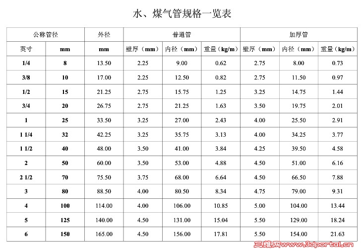

水煤气管 G3/4,谁能告诉上哪去查这个标准,我想知道管子的外径是多少?% o7 _/ g. ?: J
管子的两头连接3/4的三通,那么这个管子的两头是不是可以加工成R3/4的圆锥外螺纹啊?还是标准上有限制,必须做成什么样的螺纹?

这个肯定有标准的哈,G3/4的通径为20,一般标准也是20管。管螺纹配合有两种,密封和非密封,理论上都上外锥配内锥,但是有些受加工工艺限制,允许外锥配内圆柱管螺纹……仅供参考!

标准号 GBT 3091-2001 低压流体输送用焊接钢管

3 O/ [" J# k/ k! G% ~6 k8 K8 ]8 o& @6分=6/8"=3/4",内径为19.05, 相当于公制DN20,管外径26.75mm
4 w( K- G$ [: Y6 I! A2 a( j! t- d, b# h" v- ?, R& U
建议您用PT牙(国内称ZG牙,国际外牙称R,内牙Rc);内外牙相互旋合后(缠几圈生料带)才有密封能力
