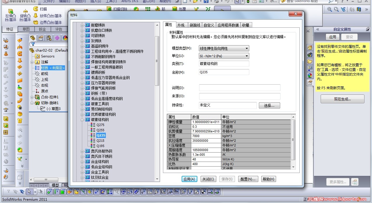

本来觉得solidworks自带的材质库包含材料太少了,于是满怀希望的在网上下载了个材质库。结果昨天细致一看,出问题了。
 楼主| 发表于 2013-12-6 14:22:47 | 显示全部楼层 来自: 中国安徽合肥

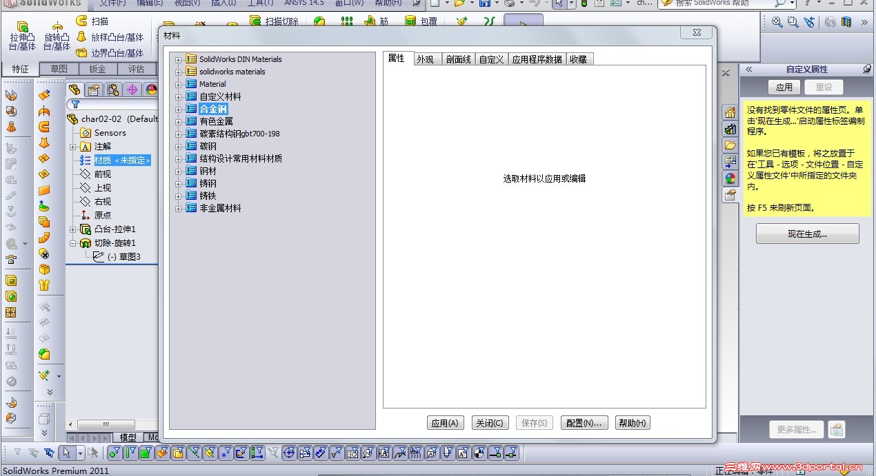

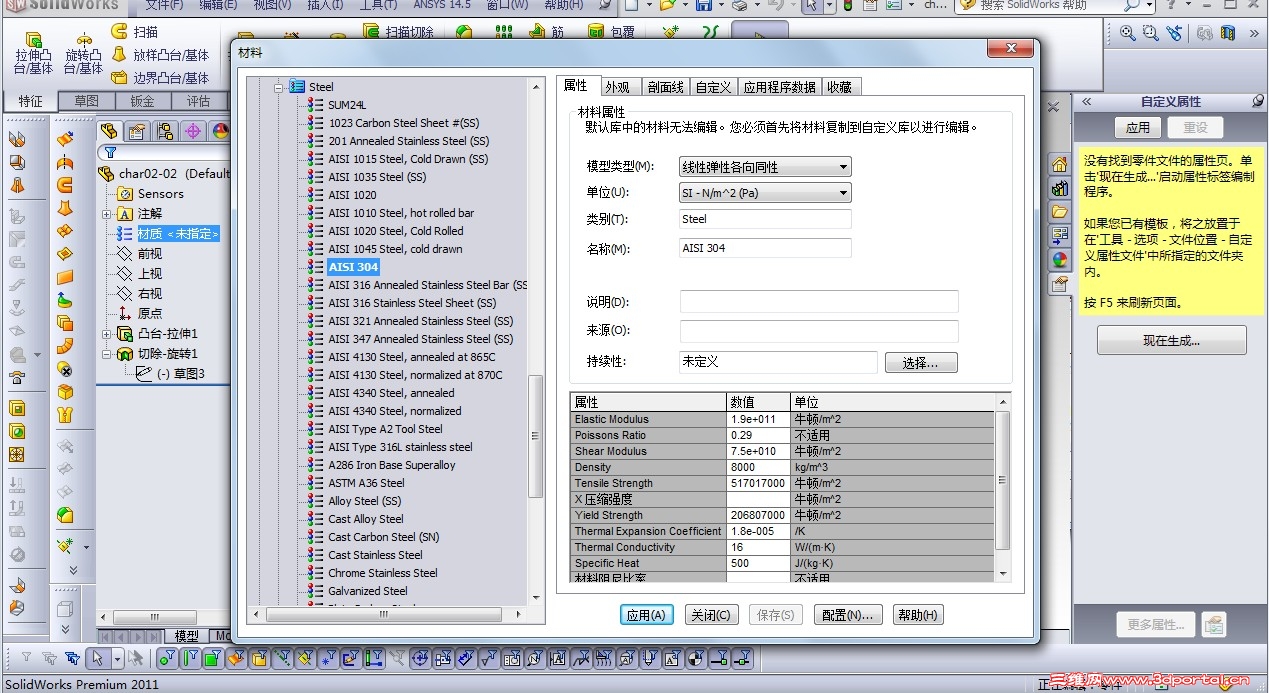

网上查了一下,不同种类钢材的弹模量应该不一样吧,但里面所有钢材弹性模量都是1.9e11。这样对计算肯定会有影响。 QQ截图20131205165416.jpg QQ截图20131205165502.jpg QQ截图20131205165556.jpg 哪位大神指导咋弄啊。

材质库也要分你干什么用,如果只用于工程图你就不要考虑其他,如果用于分析的话,就要优先考虑用正版的材料库……

楼主,如果你要用这材料库做力学分析的话,建议还是找正规的材质库吧。这材质库一般就只不过是用来测下零部件的重量而已,很多参数不正确的

有一些材料还得自己动手建立
发表于 2013-12-6 22:22:04 | 显示全部楼层 来自: 中国江西九江
材质库自己制作,比较保险哦

是的,自己动手丰衣足食,对于一些精确计算来说这是最好的方法。
