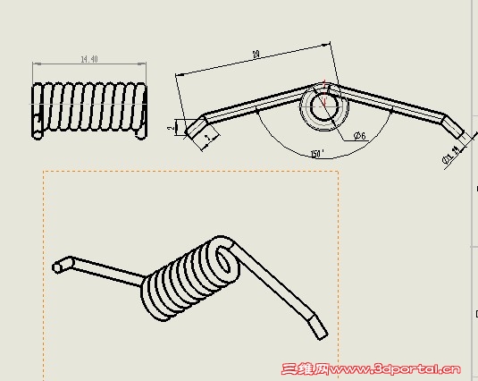

两脚成150度且与螺旋线相切。

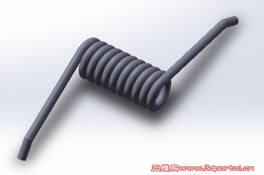

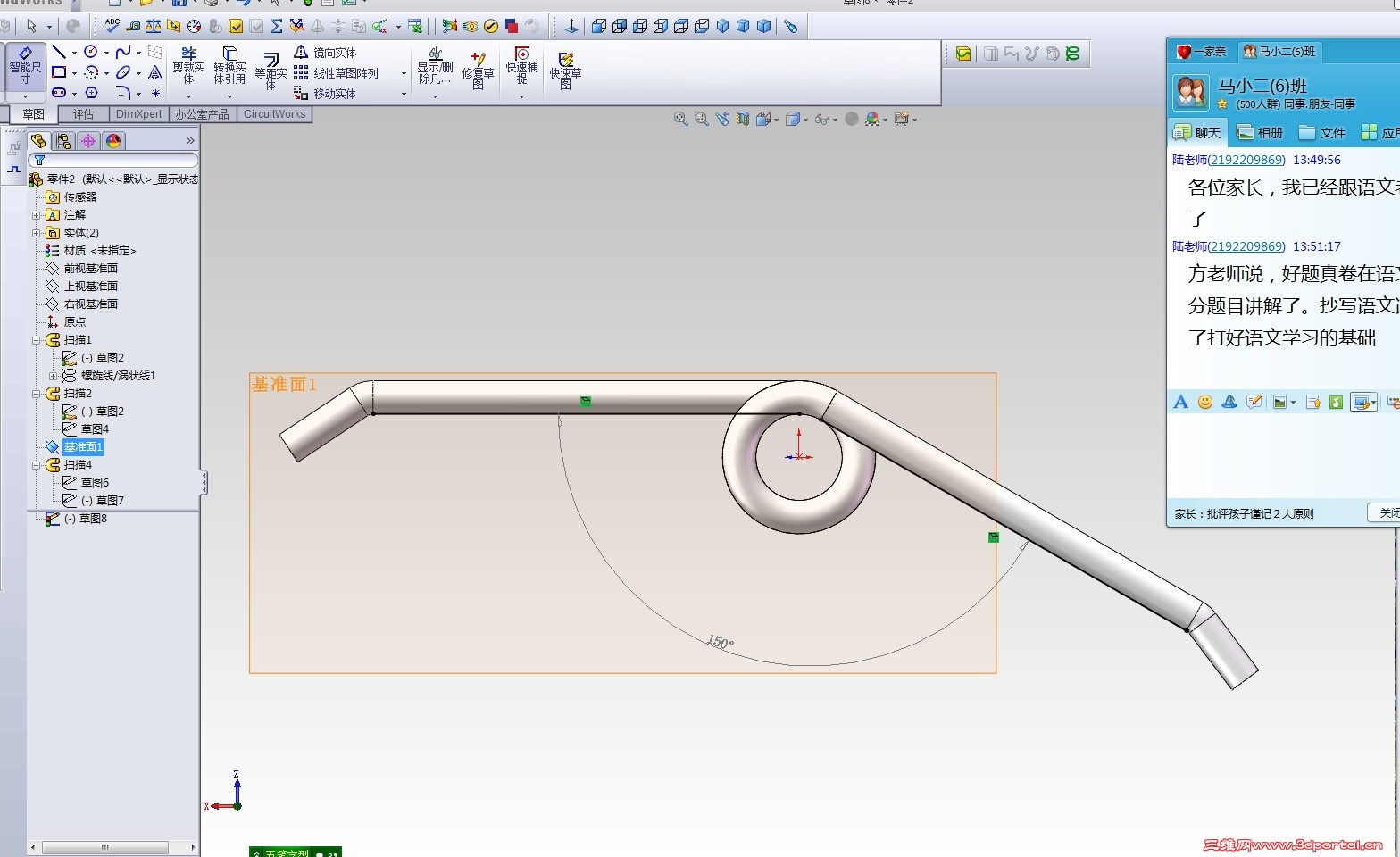

发表于 2013-12-5 23:39:32 | 显示全部楼层 来自: 中国广西桂林
本帖最后由 LQw1 于 2013-12-5 23:47 编辑 ( b& k' _) B/ o4 u. i1 \  S# i
6 H$ O6 x( ~4 N3 f: Q3 q. y, O做得很勉强,
7 N) p0 p4 @9 z2 z1 w" l QQ图片2.jpg QQ图片1.jpg ' J% r/ [! R4 `+ w
扭簧练习(2014).zip (881.36 KB, 下载次数: 31)
阿帕奇 + 3

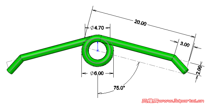

发表于 2013-12-6 00:32:31 | 显示全部楼层 来自: 中国台湾
這…圖紙是誰畫的…+ ~! _2 b  Z' t) s( ~
$ t3 H& p6 }- K- H. C+ F. l
2013-12-6 上午 12-36-41.png   \% d3 q  P" a1 a; g1 g
阿帕奇 + 3

发表于 2013-12-6 11:35:24 | 显示全部楼层 来自: 中国台湾
' U# ]; f- `5 f/ C7 U
枫叶红时 发表于 2013-12-6 10:07 static/image/common/back.gif
& r! w' [1 D, e楼主怎么做出来的,那两边又要相切又要150的角度是怎么画的?能教教我吗?先谢了。
: H) K- t3 W4 P  H. q5 Q" ^( k% I其實三樓前輩說的也對,這種彈簧都是只能做個"大概",尺寸難以精準。
2 k& J; }9 O- T實際生產也沒遇過要求高精度的,個人認為重點在如何建構的思維上。
# ^: n% r0 }$ `  z5 I# {再者,用Ø1.3是無法完成掃出的,因為會產生自相交的情況,除非使用樣條曲線,然而這樣又會造成折角處有過渡(圓角)。- n7 t- c. l$ H3 M! |) ?# p
樓主自行決定吧,傳統建模方式只能用小於Ø1.3的線徑,但保證折角;不在乎過渡的話,樣條曲線可以達到準Ø1.3的線徑,如5樓所示。/ j6 u# n# G5 W( u' q- b( k

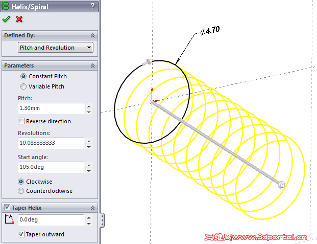

1.圈數設置:頭尾兩翼要求150°的夾角,那麼就是繞了 N+30/360 圈,所以如下設置。請注意起始角度!
/ W! Z6 o# K7 S0 b# L 2013-12-6 上午 11-03-20.png ) G# e, _4 p: P- g# S& ^5 S! s

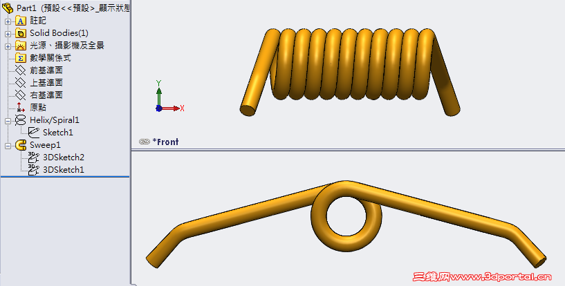

5 _+ Z" S' ?! N2 j/ G/ X$ p2.如何保證相切:我個人比較懶,所以用3D草圖平面來完成。設置重點都在裡面,樓主自己研究一下。驗證尺寸如下:
( t9 Q3 Z1 ]/ z: ]: a4 O/ S7 V" @# L" [+ R( s. a" D
參考做法: Part1.rar (65.48 KB, 下载次数: 22)

发表于 2013-12-6 13:48:26 | 显示全部楼层 来自: 中国上海
morry 发表于 2013-12-5 21:46 & `4 T! Q% W7 p1 o7 e# `9 A0 L) ~
150度的话 螺旋线圈数输入9.166应该差不多吧  做了个多实体的  单一实体1.3该1.299试试。
- l; `- j+ }6 S- ]本人试过后,输入9.166得出的是130度,其实还是要根据圈数=N+(180-150)/360=10.083333来算得。谢谢以上的几位。

发表于 2013-12-8 03:14:44 | 显示全部楼层 来自: 加拿大
试作了一下,只能是接近,实际生产中这图纸也只能参照,还要靠实际工艺过程保证。
Spring02.zip
