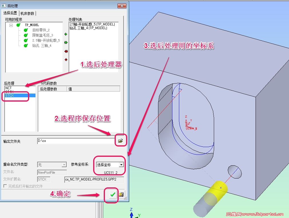

* A% n$ c6 H9 \如何在CIMOTRON e10版中把程序该为沿Y轴或者X轴加工?
 楼主| 发表于 2013-12-5 14:16:56 | 显示全部楼层 来自: 中国湖南长沙
本来是立式机床 现在加了个侧铣头 意思就是说转到侧面铣 怎样改程序才可以做到

发表于 2013-12-5 22:13:30 | 显示全部楼层 来自: 中国浙江宁波
选择坐标系处理# e" M8 k- o( E

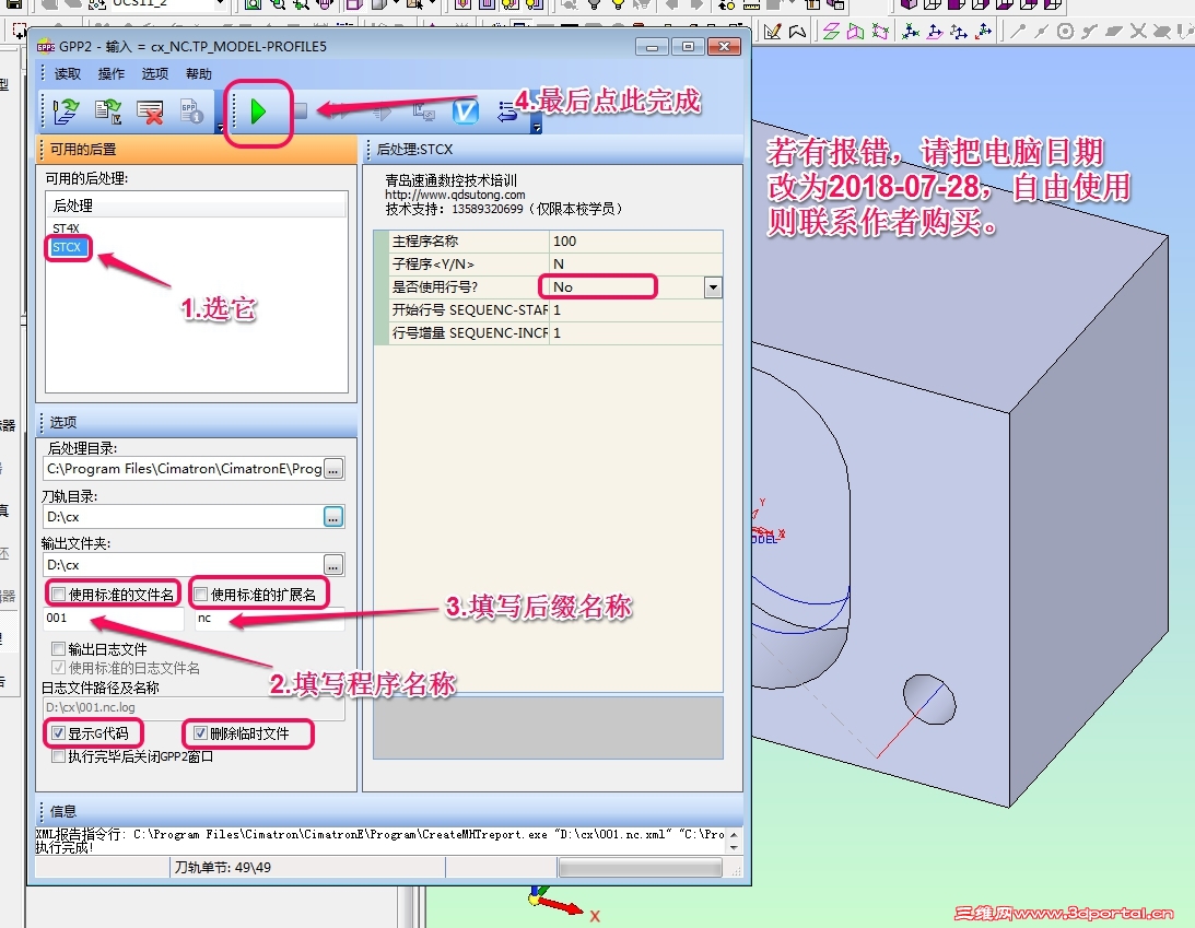

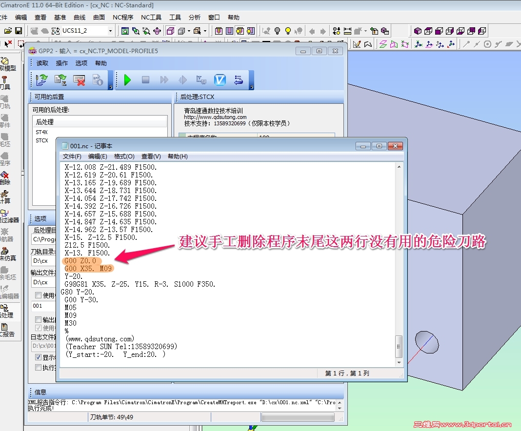

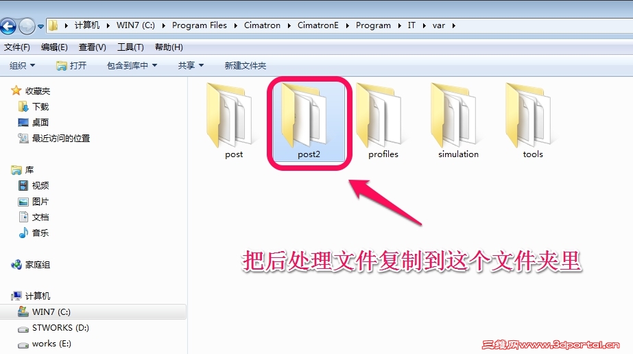

发表于 2013-12-6 19:48:36 | 显示全部楼层 来自: 中国江苏盐城
先找3个给你看看,其实GPP2后处理安装4楼的方法就可以实现了

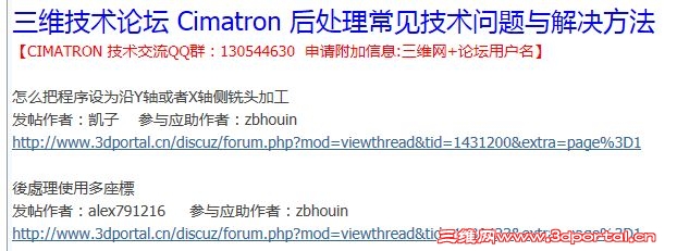

发帖主题已经登记到《Cimatron 教程整理汇总》,感谢你们的分享与讨论8 |6 ~% G) X  n7 j- Z0 w  v; [" d
登记地址:http://www.3dportal.cn/discuz/vi ... &extra=page%3D1
