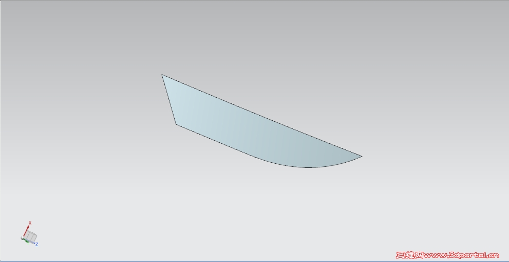

我想把一个体特征的曲面单独抽取出来转换成钣金 进行展开 如图

. P8 `5 {- C. g: ]; Z% d" m/ x急需帮忙解决上面那块钣金展开尺寸~谢谢

原零件展开模型如附件

直接提取该面,利用分析中的“一步成型分析”功能进行曲面展开。如果转换成钣金可能会不成功。
