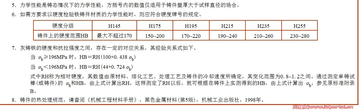

发表于 2013-12-8 16:51:40 | 显示全部楼层 来自: 中国山西太原
灰铸铁HT 200 根据状态不同,硬度在 170-240 HB。
6 N. M% u4 [" i8 ]" g3 p灰铸铁可通过热处理提高表面硬度,可进行表面淬,一般采用高(中)频感应加热表面淬火和电接触表面淬火。3 \: T9 e5 a5 l/ g( }
