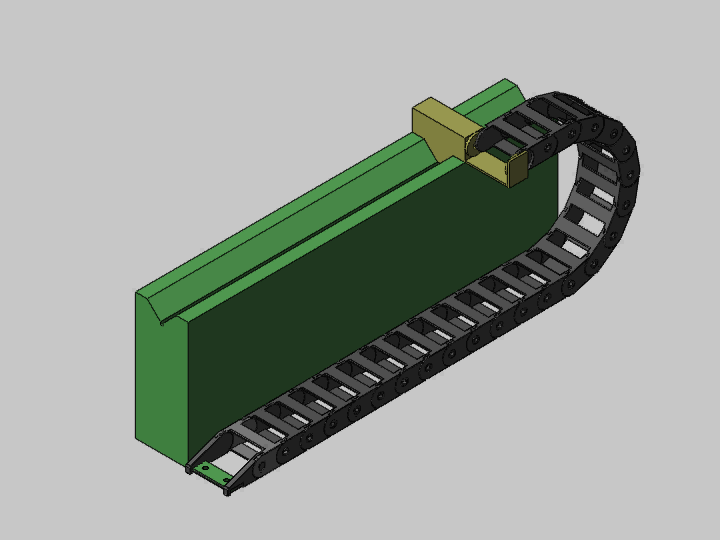

移动的一端不能精确安装端部链节,如果配合安装后,系统报完全定义,拖链不能移动,求助专家帮解决,学习提高,不胜感激!

其实可以见个空零件,设定浮动,然后把拖链和滑块靠这个空零件来约束,很多时候做动画的话,都需要一个介质……

这个动画的关键是最后一步,拖链的曲线在草图编辑状态与滑块一条边添加重合的几何关系,退出编辑状态后,动画完成。
7 N5 X8 V. f0 s) Y3 `; E3 A/ i此时拖链活动端链节如再配合一个三角形的固定端链节,动画则不能产生,这个问题我在以前的链传动中也碰到过,闭合最后一节链条时系统报错,虽然动画都能运动,但总感觉不是很完美,困扰啊!

拖链曲线是用方程来定义的吗?

http://www.3dportal.cn/discuz/forum.php?mod=viewthread&tid=1436813

谢谢兄台,这个教程很好,帮我解决了草图的问题!
