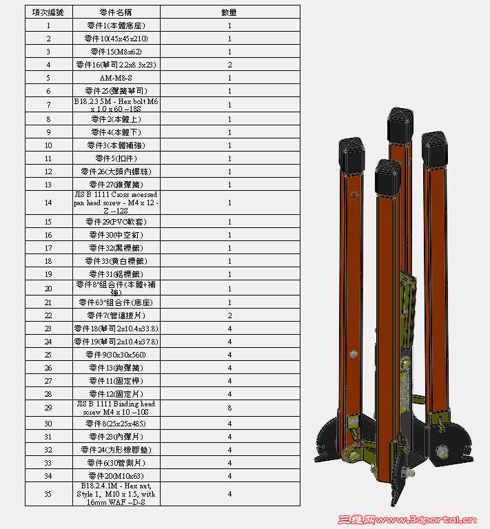

发表于 2013-12-4 13:35:26 | 显示全部楼层 来自: 中国台湾
) `$ K+ \9 |3 Z4 D; I8 Y7 E' V) p; n% g
BOM (bill of material) 可以看出個別零件總數量
7 |9 o* F7 _, W! W) n$ l! l- c4 l' A6 D- R  b* `4 J! G
goto3d + 2 应助

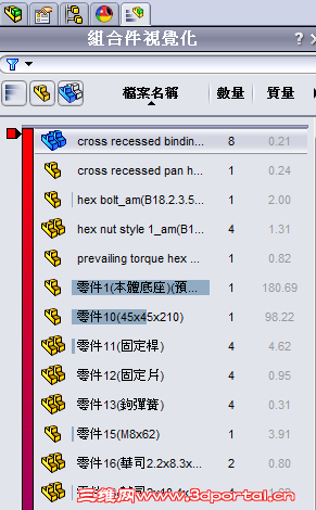

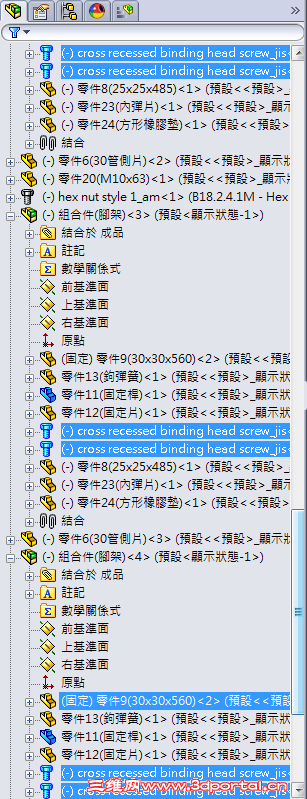

发表于 2013-12-4 18:25:44 | 显示全部楼层 来自: 中国台湾
  O8 R4 B/ M# _" F0 _( o; T' w6 G( |) A
chongmoon 发表于 2013-12-4 17:24 static/image/common/back.gif
4 i! P# G6 i$ Q- S* x) T/ M. R/ W* L在评估里面有一个装配体直观功能,这个可以统计所有一样的零件个数
0 }# E7 n. r, Q/ C多謝分享,學習了。「組合件視化」(繁體)可看出各別零件總數,點擊後還可以在樹中直接顯示所有位置。
: F: P/ G2 P' F& V) Z! }# r4 P
3 M: [' x8 r; T, U1 h 2013-12-4 下午 06-25-56.png
  S) Y$ L5 i' O. ]' J' v& ^" Q* F9 P- m9 f. L% W0 M+ g
参与人数 1三维币 +1 收起 理由
goto3d + 1 应助

 楼主| 发表于 2013-12-5 13:28:45 | 显示全部楼层 来自: 中国湖南娄底
本帖最后由 fd3d 于 2013-12-5 13:34 编辑 " R9 x5 s* V) t4 k% D8 {7 ~
chongmoon 发表于 2013-12-4 17:24 static/image/common/back.gif1 r- }1 @" J/ W/ [
0 @. H6 J: e4 j/ V0 l# e" p
这个方法不错,选定一个零件后,所有实例都高亮显示,很直观。
( ]& ^7 h) r" _9 ], a/ t谢谢!
