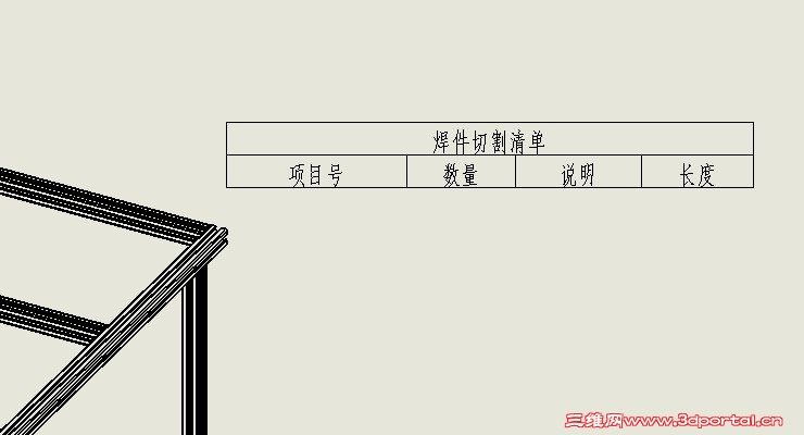

我用焊件做了一个架子,出工程图的时候,插入焊件切割清单,结果只显示标题栏等,下面的内容却没有。哪位大神能帮忙解决一下。

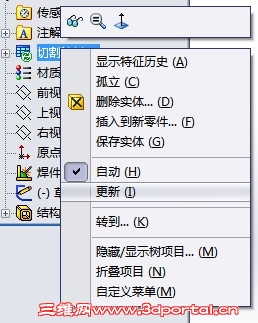

如果你设置好了的话需要在零件图中右键切割清单更新才可以的) n( N( U6 Y6 G' L; Y

多谢,照您说的做解决了。可能是有段时间没怎么用焊件,忘记了。
