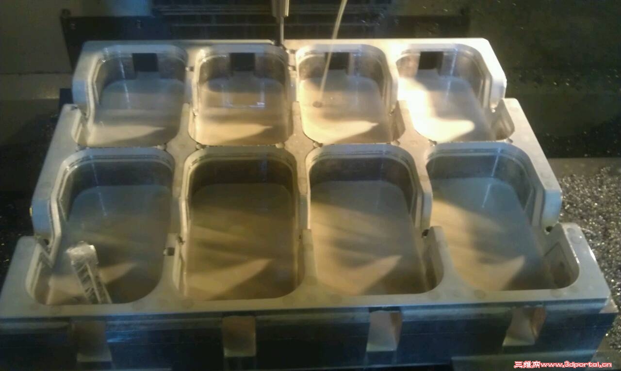

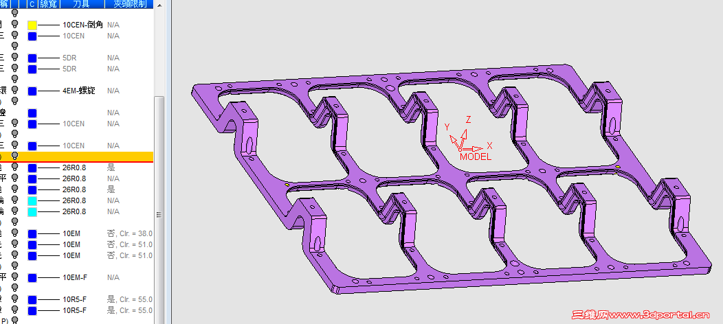

[分享] 剛做完的二面加工壓框---用E11
发表于 2013-12-3 14:36:39 | 显示全部楼层 |阅读模式 来自: 中国台湾

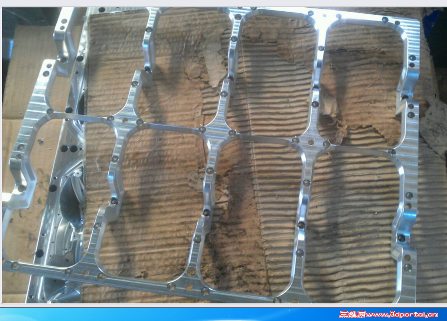

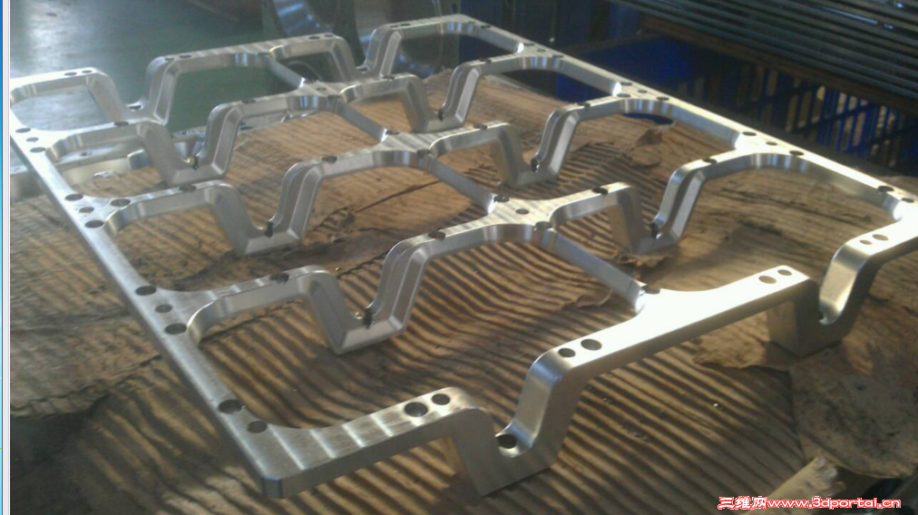

小弟剛加工完分享給大家...

发表于 2013-12-3 15:24:45 | 显示全部楼层 来自: 中国山东青岛
老大,你太棒了。加工出来太漂亮啦!
发表于 2013-12-3 15:38:10 | 显示全部楼层 来自: 中国山东潍坊
你怎样装夹啊?
发表于 2013-12-3 15:42:06 | 显示全部楼层 来自: 中国山东潍坊
能说下你是怎样装夹的吗?

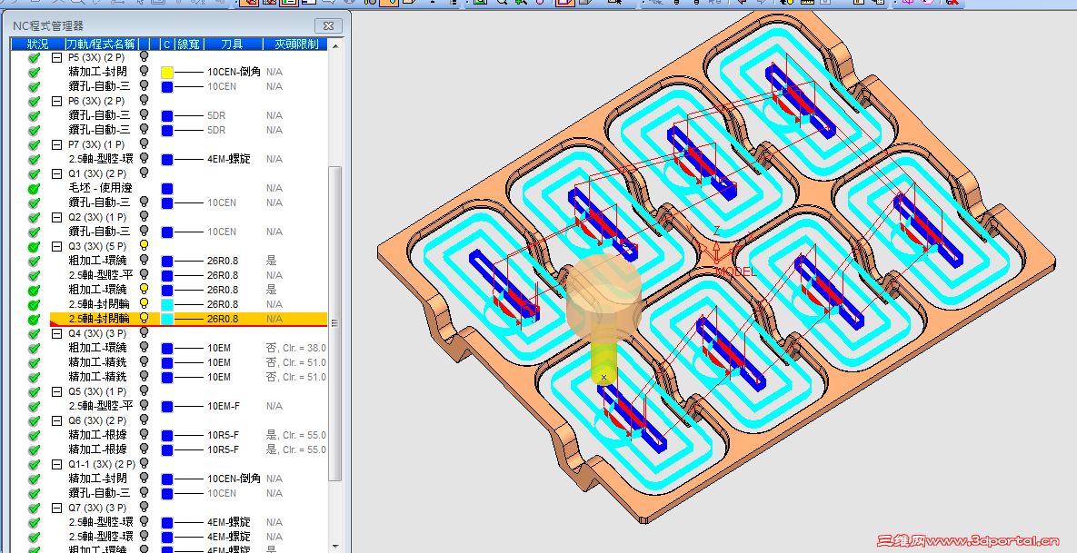

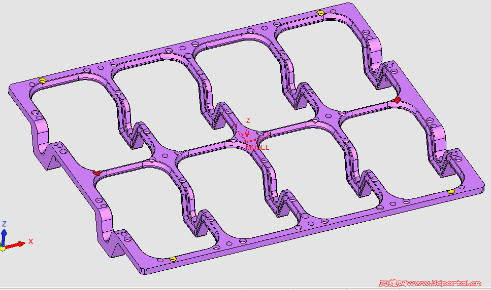

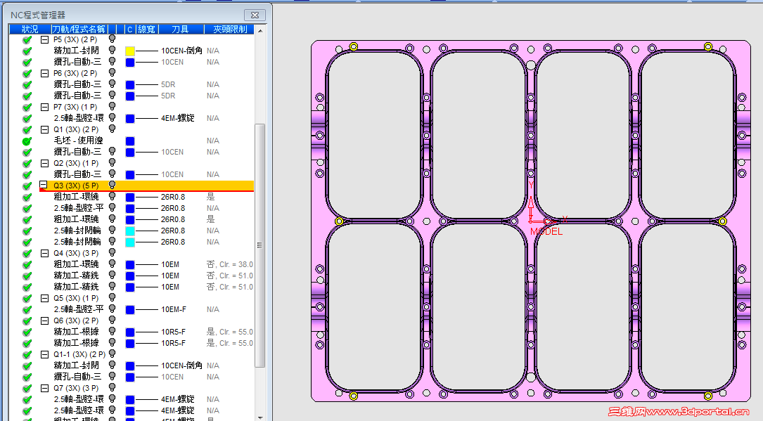

 楼主| 发表于 2013-12-3 16:35:48 | 显示全部楼层 来自: 中国台湾
1.治具要先做好,牙也要攻起來.. (圖在我之前電腦我現在沒,但現場還在加工我去拍給你看..)( b' l! @5 `% ?& Q" ?
2.壓框本身要先把背面一次精加工起來,順便鉆正面要的孔,過成品深度,但沒破素材,另定位梢也要先做起來..(只有二孔先穿破,也就是正面加工先要用到..
) y$ D2 Y* D$ J, V# u2 L  x0 G3 x3正面加工.壓框放到治具它,定位梢定位...先鎖那二孔破孔的螺絲,鉆孔4角落,在鎖好4角落,在鉆孔全部螺絲孔後..在全部鎖起螺絲,進行加工

你好,我还有一个问题想问你的.正反两面用到的加工坐标是不是CAD模块里面的同一个激活坐标?

小哥,东西铣出来很亮,下载了,以后会用到
 楼主| 发表于 2013-12-4 11:14:44 | 显示全部楼层 来自: 中国台湾
如意CNC 发表于 2013-12-4 08:13 static/image/common/back.gif" B* e, L' C0 ^- }! D' V/ q
+ [# f* R$ @4 A* m: }8 k
座標我用同一個沒錯,但是我背面加工表面Z0降-0.5mm,全精加工後,反過來正面時我座標Z0做在治具大平面上...

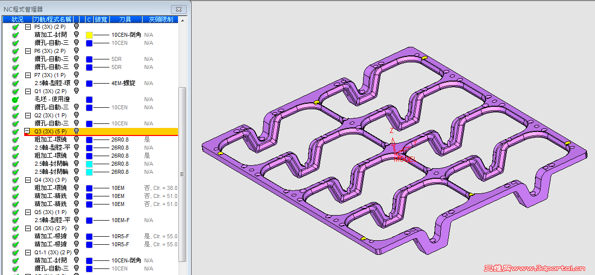

发表于 2013-12-4 11:17:07 | 显示全部楼层 来自: 中国浙江宁波
刚刚仔细的看了一下,不错不错,也让我学到了,倒角刀,直接倒角的技术,
