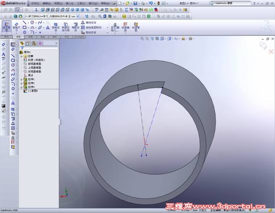

如图所示,我想在此圆柱体上做一个这样的特征,然后把此特征圆周阵列,主要是在此圆柱横截面上的切口延长线都是通过圆心的,如果轴向切边线可以做成曲线更好!希望懂得朋友教教小弟,谢谢!

算出角度,直接带拔模斜度拉伸

拉伸是无法做到一边垂直于截面而另一半倾斜于截面的,或者无法做到那两条线通过圆心,你自己可以做以下,能做出来,你发个图看看

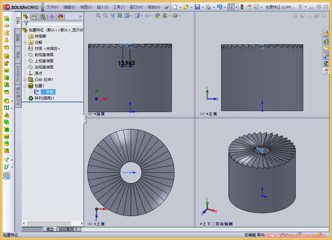

本帖最后由 pzhzs 于 2013-12-3 09:30 编辑 8 A  L: R/ E7 q; n
, V2 q- K8 Y6 O用『包覆』特征7 l9 A' @1 G9 a% V) d* y
) a  s0 p& b1 I; y5 I, D' a上个零件给你参考一下:
, g0 A- U" {5 @. O9 Msw2012版零件: 包覆特征.rar (234.6 KB, 下载次数: 16)

对,哥们,就是这种特征,求指导

你把上面那个零件下载下来打开看看就明白了。
& d4 [) s9 j, g* W+ Q! k9 ]# q. W4 T" \. {( W; G
还不清楚就去看帮助文件

我已经会了,多谢上面哥们的图

弄的比较复杂

谢谢上面的朋友,我已经会了,包覆做起来算是比较简单,不过你这个更有操作性

利用曲面切除也可以的额

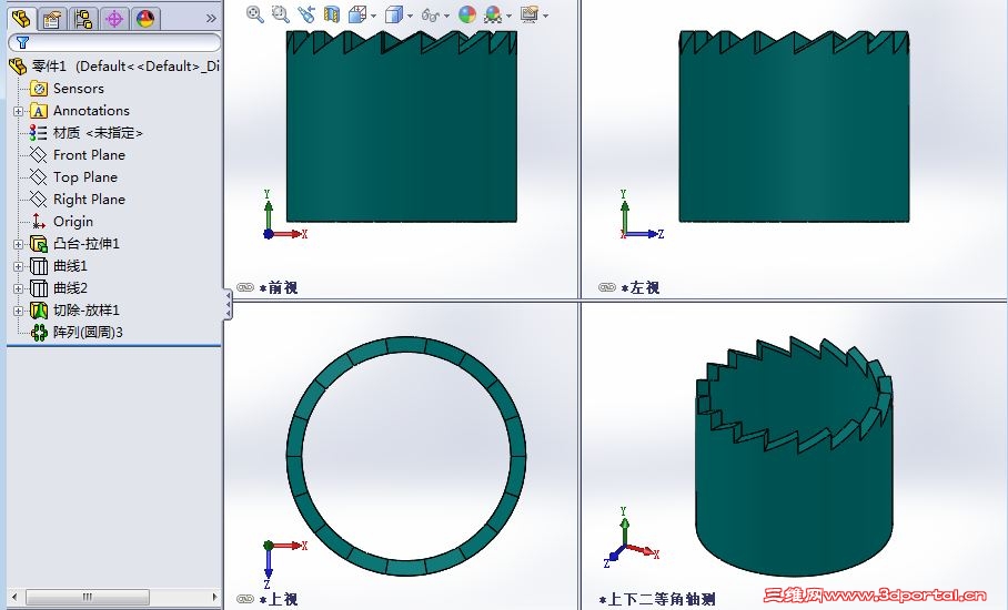

发表于 2013-12-4 08:22:48 | 显示全部楼层 来自: 中国山东枣庄
对啊,包覆具有向心性。经楼主提醒,回想了一会,感觉即使拉伸切除能做出来也失去意义了。" ^* P( t! @; w% D! [
要手工运算拔模角度,定义附助工作面;工作量相对来说太大了!所以包覆乃神解!!!!
