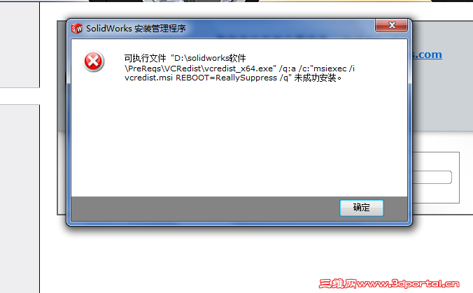

我下载好几个版本的都会出现这种情况 求助大神 这是怎么回事 QQ截图20131202215836.png + g; o* i& d1 C; p6 V$ W  _9 P% ^2 e7 \

不知道是不是安装目录出现了汉字的原因。楼主把汉字去了试试看

  网上寻找解决方案,看到如下解决方案:. p2 `. V; s6 V* S! f! u( }
  1. 进入 开始》运行》输入“regedit”打开注册表编辑器2 y- H3 a# U+ ~: a; L( V
  2. 进入注册表编辑器 HKEY_LOCAL_MACHINE > SYSTEM > CurrentControlSet > Control+ h' `# t8 h) u0 D- f. ~. _8 y- B
  3. 找到 RegistrySizeLimit 并双击打开 DWORD 值对话框
4 o" }$ F+ E" e! s/ S' X2 i  4. 首先点击“十六进制”,并在文本框输入 ffffffff ,再点击“十进制”,再文本框输入 4294967295,点击确定。
3 [: s' Q9 q; x( ]7 b3 b3 K( r  5. 关闭注册表编辑器,并重启电脑。
% l2 H4 u, N  \( Y" a  6. 重启后打开命令提示窗口, 输入 SFC /SCANNOW 执行 系统扫描, 此过程需要几分钟, 进度提示到了 100%后关闭,安装您想要安装的软件# Y! G0 r5 |' c" J
  有时找不到 RegistrySizeLimit这个注册表项,可以用注册表的查找功能,如果还是找不到,可以将如下句子复制到记事本中然后保存成reg文件然后双击导入
) O9 e* L2 b- U# P3 ?1 y  REGEDIT4% _' l+ v$ r' U% I# l8 @
  "RegistrySizeLimit"="ffffff"
+ d; d' W- \" _  我尝试一下,通过搜索找到了RegistrySizeLimit,按照上述方法更改了值,并执行了之后的操作。然后安装了Solidworks安装盘下Prereqs/VCRedist/vcredist_X86.exe和Prereqs/VCRedist9/vcredist_X86.exe,之后再装就没有问题,顺利安装了Solidworks。/ h/ [% V% n' A" ~$ I2 C$ z! _5 m$ I
