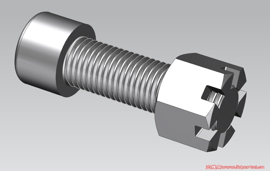

UG的装配序列里面单独的直线和旋转运动都是可以实现的,想问下能不能实现螺旋运动,也就是直线运动和旋转运动同时进行?谢谢7 j2 G1 Z" T7 a; [% V3 G& C8 [* {' G

7 f3 N% B0 M1 G: s运动仿真没有问题,我是想在装配序列里面做这个

可以的,在装配没问题

请指点一下如何具体实现,谢谢
发表于 2015-1-27 20:19:53 | 显示全部楼层 来自: 中国江苏苏州
本帖最后由 完美有缺 于 2015-1-27 22:21 编辑 5 m; `5 d+ l8 c: D  p: I1 O
0 P0 z6 _  h6 H8 I" c- R年底瞎忙,仓促做了下,您看下是不是理想的效果,用好压解压(其他有可能解压不了),包里是几秒视频和NX10部件.在序列里,我就是用手工把零件拧出的# C; @' Z/ K6 s) i8 n. f
