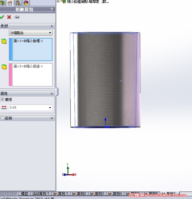

官方教程和网上教程中都没有设置相触面组冷缩配合的摩擦力。做了个实际的冷缩配合分析,结果发现不设摩擦力是错误的。为了节约时间,验证时专门做了个假想模型。请各位达人指教。

6 y( z3 ], ?. K, l% B0 C锥度20:1,过盈量0.1。源文件

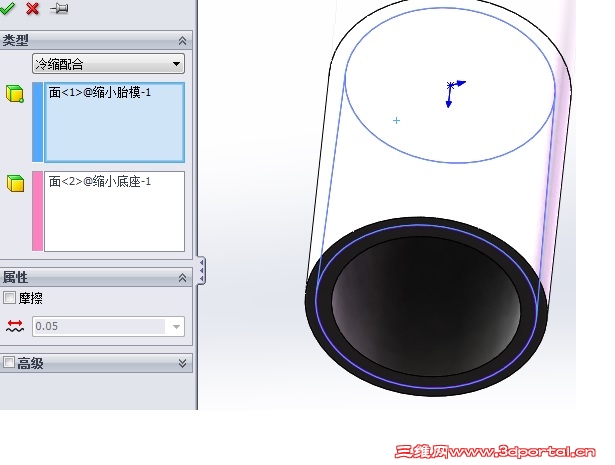

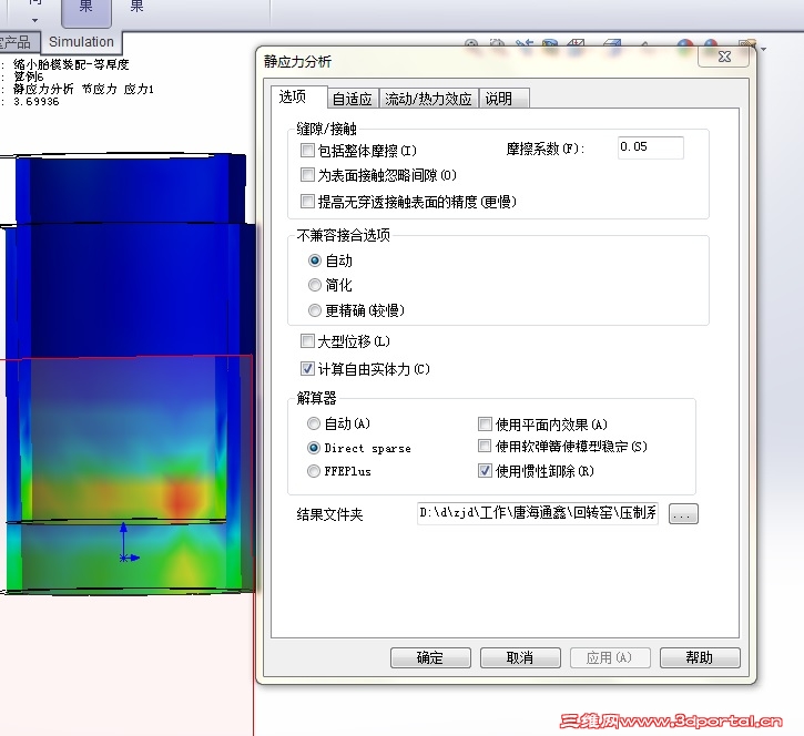

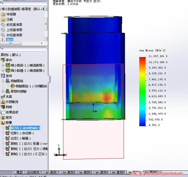

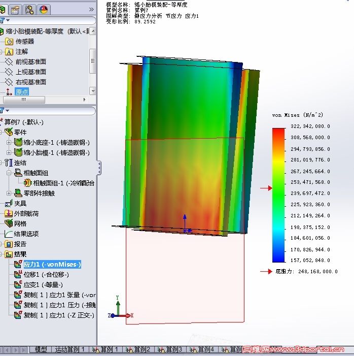

是不是可以这样解释:% w1 s' G0 M1 m! S- k* Y2 w$ F! }, `
属性中的摩擦是全局设置,但相触面组中的摩擦是局部设置,局部高于全局。在局部设置中未选摩擦,就等于没有摩擦——全局设置不再起作用。
) E6 Z% n# U: K8 J/ h' ~2 T我的模拟中的紧缩配合面是锥面,教程中的面是柱面。锥面势必产生轴向力,在没有摩擦力的情况下,轴向力产生位移,位移消弱或灭失了紧缩过赢,错误发生了。, H' e5 ^. \7 b6 Q  h; z: s
