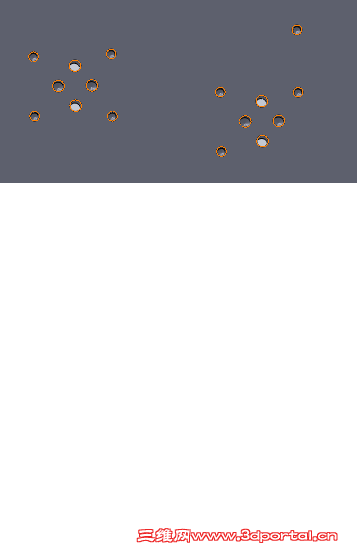

2 |# G" Q$ }' S. @5 {  O各位大侠,我使用solidworks建立液压阀底板的特征库,但是调用时会出现孔的位置和实际设计位置不符的情况,我定义孔的位置时是使用相对位置来定义,感觉就是使用特征库时这个相对位置值有时候是正有时候是负的,怎么才能让孔的相对位置不随所放置面的不同而变化呀?请各位指教  谢谢
" l: D, ?" k- B/ {附图中周边四个是统一尺寸的螺纹孔,中间四个是油口,深度不一样

安装面尺寸做成块,比较好,把ISO4401;ISO5781;ISO6264安装面尺寸做成草图块,打孔时调入草图块,同心打孔,个人觉得也很快的,更改草图基准面也很方便.
