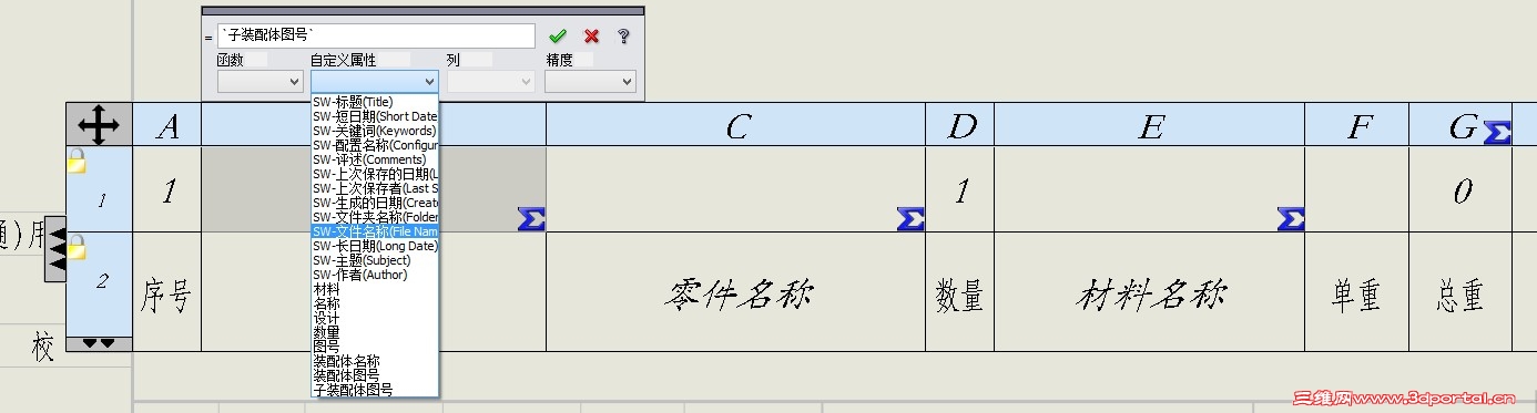

[求助] 大家好:子装配体属性怎么连接属性
发表于 2013-12-1 15:24:02 | 显示全部楼层 |阅读模式 来自: 中国天津
大家好:子装配体属性怎么连接属性7 ~# D2 q; x) C2 w9 K8 o
; H2 Z. `9 }7 v* j; x 子装配体属性怎么连接明细栏.rar (12.74 KB, 下载次数: 5)

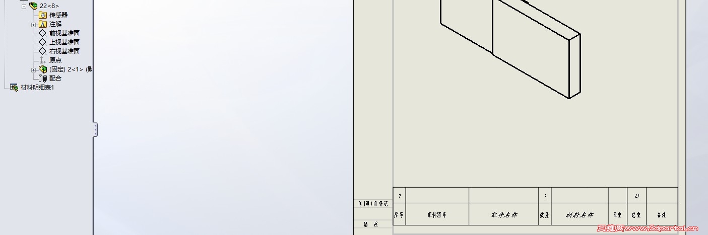

发表于 2013-12-1 15:47:24 | 显示全部楼层 来自: 中国广东珠海
你工程图模板没链接好吧
发表于 2013-12-1 21:16:07 | 显示全部楼层 来自: 中国江苏苏州
材料表和零部件属性没设置好吧,设置好了就可以了
发表于 2013-12-1 21:24:50 | 显示全部楼层 来自: 中国四川乐山
就是属性没关联好,应该是图纸属性中所指定视图中的模型,而不是当前文件!!你试试吧……

 楼主| 发表于 2013-12-2 14:10:44 | 显示全部楼层 来自: 中国天津
啥都没准 发表于 2013-12-1 21:24 static/image/common/back.gif& D! a0 d  t; ^  ?4 C3 H. i, Y
3 `/ h- E! d( s+ P; T2 o# q+ ^文件都在那里,你能帮我做个连接吗,模版在压缩包里
