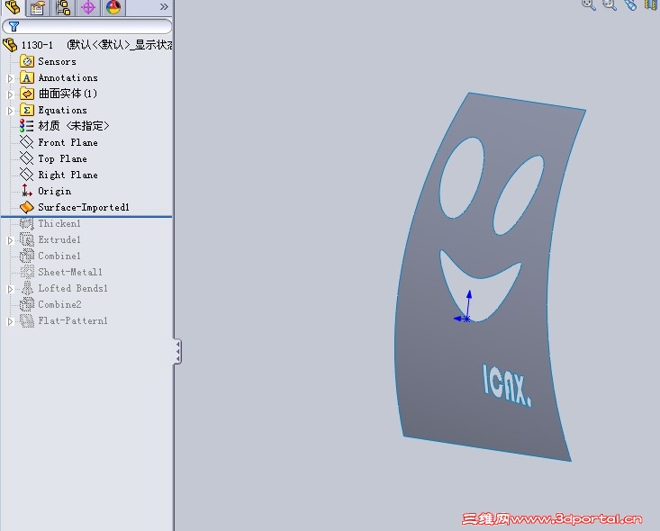

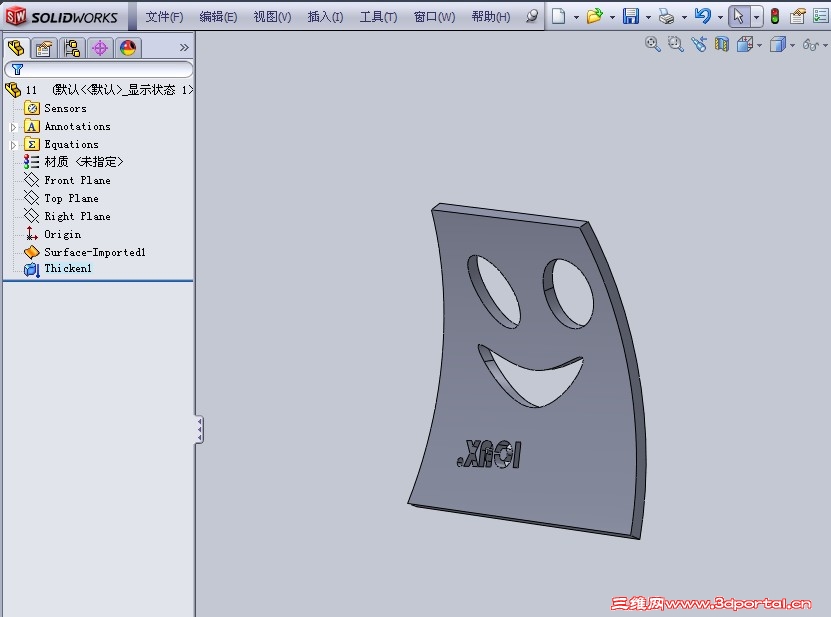

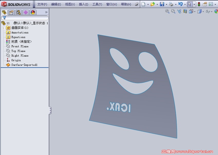

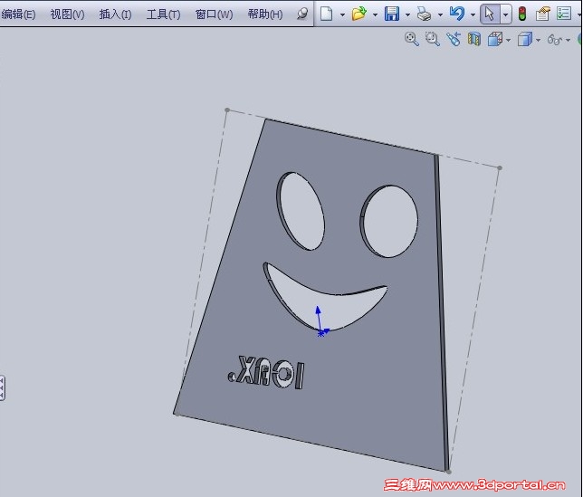

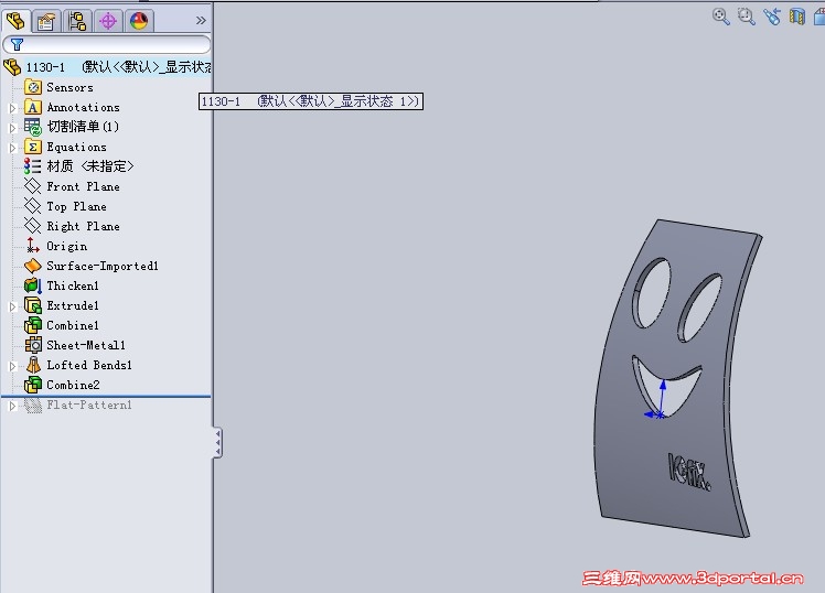

发表于 2013-11-30 17:15:39 | 显示全部楼层 |阅读模式 来自: 中国四川乐山
本帖最后由 啥都没准 于 2013-12-1 21:00 编辑 , L- y7 w1 Z7 |
" M9 |' F. }, y; x  }下周一公布答案和源文件
7 X, ], r4 M% h" s- L/ m  a) K有兴趣的可以下载玩一下,从别处学来的,很受用哦
7 h) t0 T. A$ G4 |: `" B0 V; a
11.rar
282.85 KB, 下载次数: 85

 楼主| 发表于 2013-12-1 21:03:46 | 显示全部楼层 来自: 中国四川乐山
其实SW的钣金展开功能并不是很强大,总之,不管黑猫还是白猫……
 楼主| 发表于 2013-12-5 13:18:01 | 显示全部楼层 来自: 中国四川乐山
模型在公司画的,有加密还是上传图片吧…………

发表于 2013-12-5 15:09:11 | 显示全部楼层 来自: 中国香港
没了解,Combine 怎样变sheet-metal.

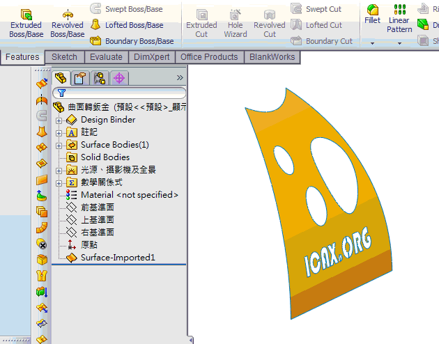

本帖最后由 gt.adan 于 2013-12-5 18:35 编辑 % a0 h; x' X4 ]7 m8 `
9 G5 q3 ]; l9 O5 W& D$ i3 w. A! y+ ~

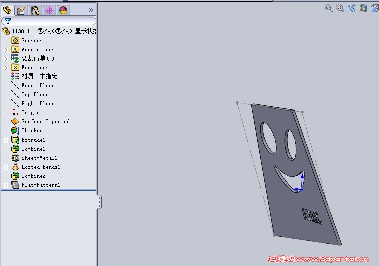

介紹一個好用的曲面展開插件【FTI BlankWorks】
5 _2 t1 q5 x4 P9 z雖然功能不似 3D quickpress 那般齊全,但是檔案小,速度也快。
6 Z, L: Z/ @7 h0 h5 ?" H細部功能例如「form die」、「draw die」的選項(單邊成型、雙邊拉伸)也有。
8 n; m( @# x% q/ B- t8 q是一個不錯的選擇~~4 t2 {( z' {5 ~! g' m0 F
【示範效果:自動生成曲面展開輪廓並繪製最小邊界框】
! a/ h% x. P( h7 v2 ?4 L8 I' `5 r0 g: |/ j4 G7 l7 Y# v
阿帕奇 + 3

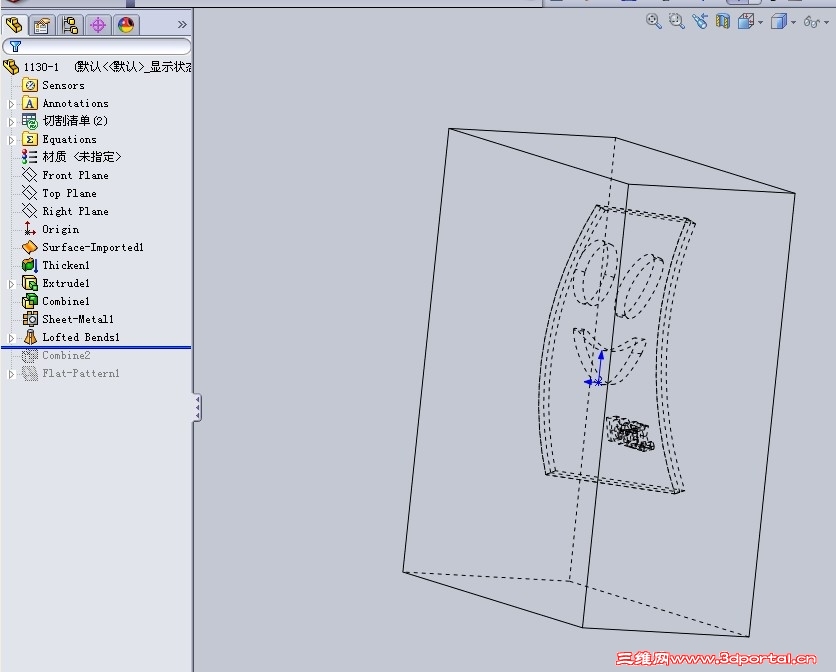

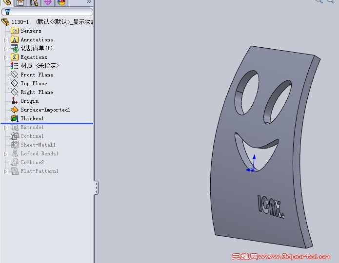

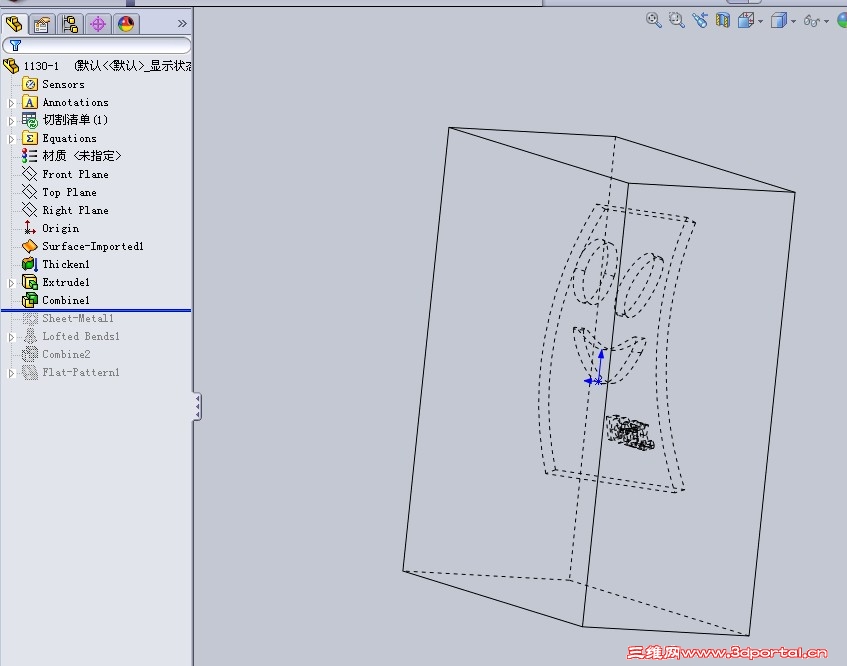

 楼主| 发表于 2013-12-5 17:16:20 | 显示全部楼层 来自: 中国四川乐山
本帖最后由 啥都没准 于 2013-12-5 17:18 编辑 ' U- `" N* t2 G0 C5 y
gt.adan 发表于 2013-12-5 17:08 http://www.3dportal.cn/discuz/static/image/common/back.gif) ^" ]# f. K, q$ K; Q
好熟悉的感覺~~~
6 V+ l5 q" ~% l; V那俺再提供一個「插件」的做法~
4 g* G4 ]# `# _$ P: |# G/ k: x
) k. |& D% ^* G5 [* h& F  o这个方法也是在别处学来的,呵呵,献丑了……4 G8 K9 K9 |1 _

发表于 2013-12-5 17:22:23 | 显示全部楼层 来自: 中国香港
gt.adan 发表于 2013-12-5 17:08 static/image/common/back.gif
1 s! t; i: X: r好熟悉的感覺~~~( u6 Y0 N! e' ?  C7 P4 ?
那俺再提供一個「插件」的做法~
: F% g3 _. Z! u. j& b
请讲得详细一点
发表于 2013-12-5 18:32:08 | 显示全部楼层 来自: 中国台湾
啥都没准 发表于 2013-12-5 17:16 static/image/common/back.gif
# ?/ l/ M6 z7 r7 x  `5 p2 w, f这个方法也是在别处学来的,呵呵,献丑了……2 q; {: v0 [& R( W- E
啊丹老师,我那个螺杆你帮我看了没啊!!我还没搞定呢… ...
2 y' O6 v/ V7 D" |$ W; w
都說了別稱俺什麼老師了…叫阿丹行了~
7 o. G7 S6 a3 _0 p這帖子不是別人,正是不才在下的帖子,難道您都沒注意到?
% m+ D/ u' a* X1 a那個螺桿,您沒有尺寸出來,很難說為何圓角為何無法成型。
" W/ R" ], v5 ~2 [. l, \+ I$ J或者說不用到R80,只要有圓角就成?
# @2 ]9 J6 Q1 d& I6 Y( u情況很多,所以可能的話還是請您上檔案再來接續討論。
发表于 2013-12-5 18:36:45 | 显示全部楼层 来自: 中国台湾
hssylin 发表于 2013-12-5 17:22 static/image/common/back.gif1 {& @) [1 h" [* h$ ?0 }
请讲得详细一点
6 Y( p6 e9 p2 g+ d3 }2 I/ e/ d9 E8 U
七樓已重新編輯貼圖,前輩再抽空看下~
发表于 2013-12-6 08:34:04 | 显示全部楼层 来自: 中国香港
FTI BlankWorks, 了解了。谢谢分享。
发表于 2013-12-6 08:41:55 | 显示全部楼层 来自: 中国香港
hssylin 发表于 2013-12-5 15:09 static/image/common/back.gif
6 D2 g1 Q) O1 O% ?没了解,Combine 怎样变sheet-metal.
7 \9 A/ E/ w3 j" {: n/ G) _
请详细描述一下,Combine 怎样变sheet-metal。

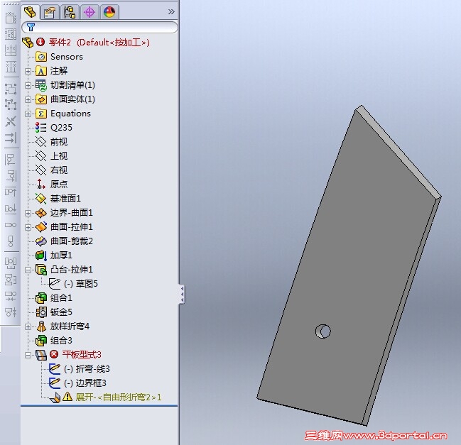

发表于 2014-7-10 14:00:29 | 显示全部楼层 来自: 中国江苏无锡
按楼主的方法 不一定能展开,孔有影响!
