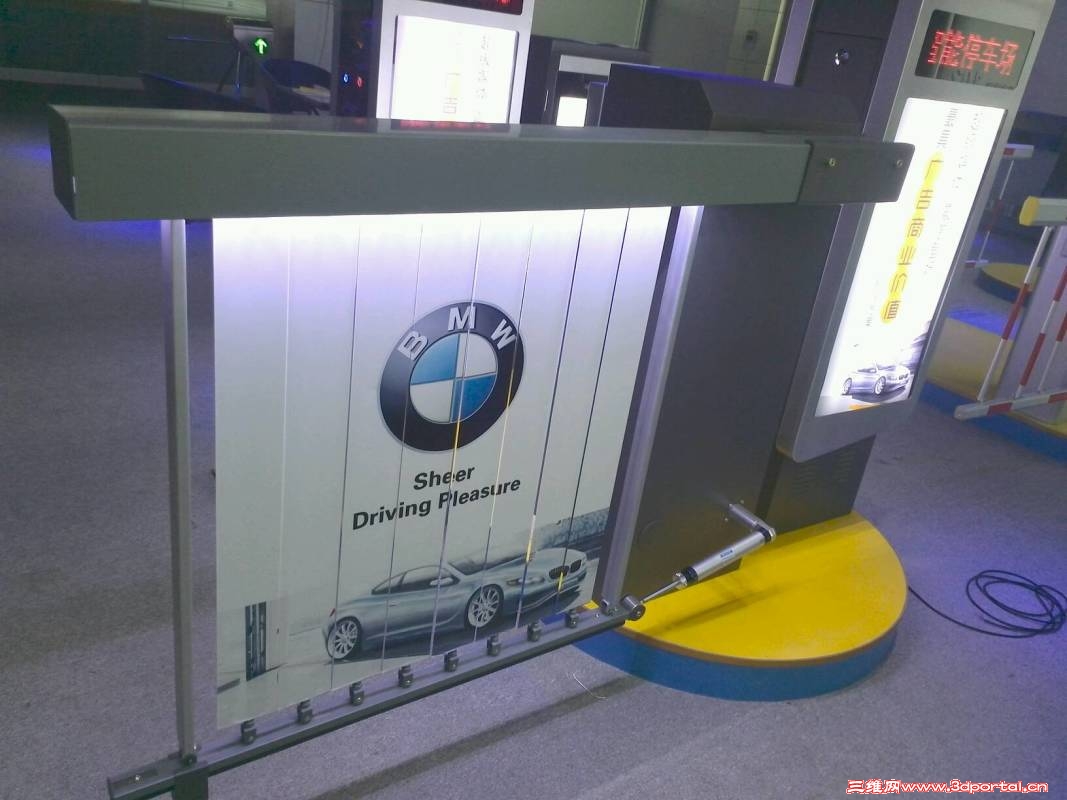

1130_2.jpg 就是在上升的时候一排排叶片也随着转动,是不是和烤肠机一样的。

传动部分是不是连杆啊
 楼主| 发表于 2013-12-2 09:45:12 | 显示全部楼层 来自: 中国江苏常州
求大神赐教,现在这个状态百叶片是水平的,升起的时候旋转90度,然后像平行四杆一样
发表于 2013-12-2 15:32:41 | 显示全部楼层 来自: 中国辽宁大连
升起来?广告牌顺时针旋转?

 楼主| 发表于 2013-12-2 15:58:37 | 显示全部楼层 来自: 中国江苏常州
sxm850928 发表于 2013-12-2 15:32 static/image/common/back.gif
* u4 I6 l3 |  y6 T) ?9 m3 Z" X升起来?广告牌顺时针旋转?
- e0 Y, ^9 B* u$ p8 o# s5 m是的,一排排的百叶片也随着旋转
发表于 2013-12-2 18:44:02 | 显示全部楼层 来自: 中国辽宁大连
寒风不冷 发表于 2013-12-2 15:58 static/image/common/back.gif( [# n, L0 [0 p" W$ d4 e$ }
是的,一排排的百叶片也随着旋转
  `/ v- R- }$ v& h! [& j5 W8 E4 ~& m有可能是利用重力,重心不同

发表于 2013-12-4 09:38:46 | 显示全部楼层 来自: 中国山西太原
这是一个可翻转的广告牌,通过右边的拉杆拉动百页下端的转轴,旋转180°,百页翻转过来后就是另一幅广告。再推转180°又恢复成原来这一幅广告。

 楼主| 发表于 2013-12-4 15:42:11 | 显示全部楼层 来自: 中国江苏常州
gaoyns 发表于 2013-12-4 09:38 static/image/common/back.gif
: Z, C3 ]) Q/ @7 y5 s; _6 k这是一个可翻转的广告牌,通过右边的拉杆拉动百页下端的转轴,旋转180°,百页翻转过来后就是另一幅广告。再 ...
& L. _# C' r! h翻转只能达到90度
发表于 2013-12-15 17:10:07 | 显示全部楼层 来自: 中国辽宁大连
应该像四连杆机构,只是连杆比较多,广告牌反转也是一样道理,可能要多一个拉杆驱动,这个做个原理图可以看明白

发表于 2014-2-1 14:39:41 | 显示全部楼层 来自: 中国河南郑州
哥们,是不是齿轮齿条结构啊,只要气缸行程够,多少度都可以啊

发表于 2014-4-7 19:26:03 | 显示全部楼层 来自: 中国江西吉安
应该就是一个平行四边形机构吧

发表于 2014-4-8 15:34:59 | 显示全部楼层 来自: 中国上海
我看那图片咋感觉广告片应该是凸轮旋转啊,1片下面有个凸轮机构,气缸拉动做旋转。
