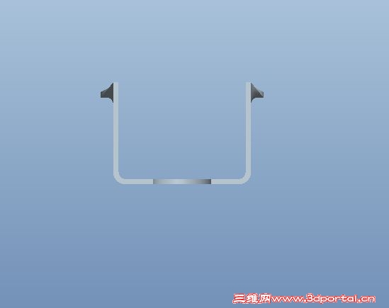

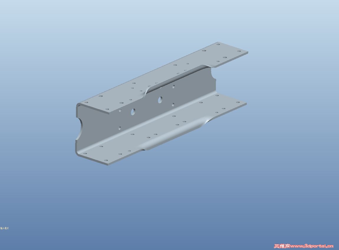

[求助] 如何在钣金件中做出这种翻边结构,新人求指教!急!急!急!
发表于 2013-11-29 17:50:24 | 显示全部楼层 |阅读模式 来自: 中国山东济南
如题( s0 b- V& c2 d: x' c# c
001.jpg   E/ g* t1 n& |8 u- F" h
003.jpg ! v5 d3 T, H! ]) E8 D' n
  H8 @$ i* I. n& ` 002.jpg 9 c7 W# b- f$ m6 `0 B3 e
5 X4 t& x7 q) ]  y5 ~. m$ c
1 [" D2 G" E1 O" Y1 C+ w/ ~3 ~4 I( [$ c
) w) S9 p% o1 k8 z& j2 t5 O- q
补充内容 (2013-12-3 21:22):+ H, W+ ^  A! A
感谢大家的回复,由于本人还不会用模具进行冲压,最后只好才用了混合方法。谢谢大家了。

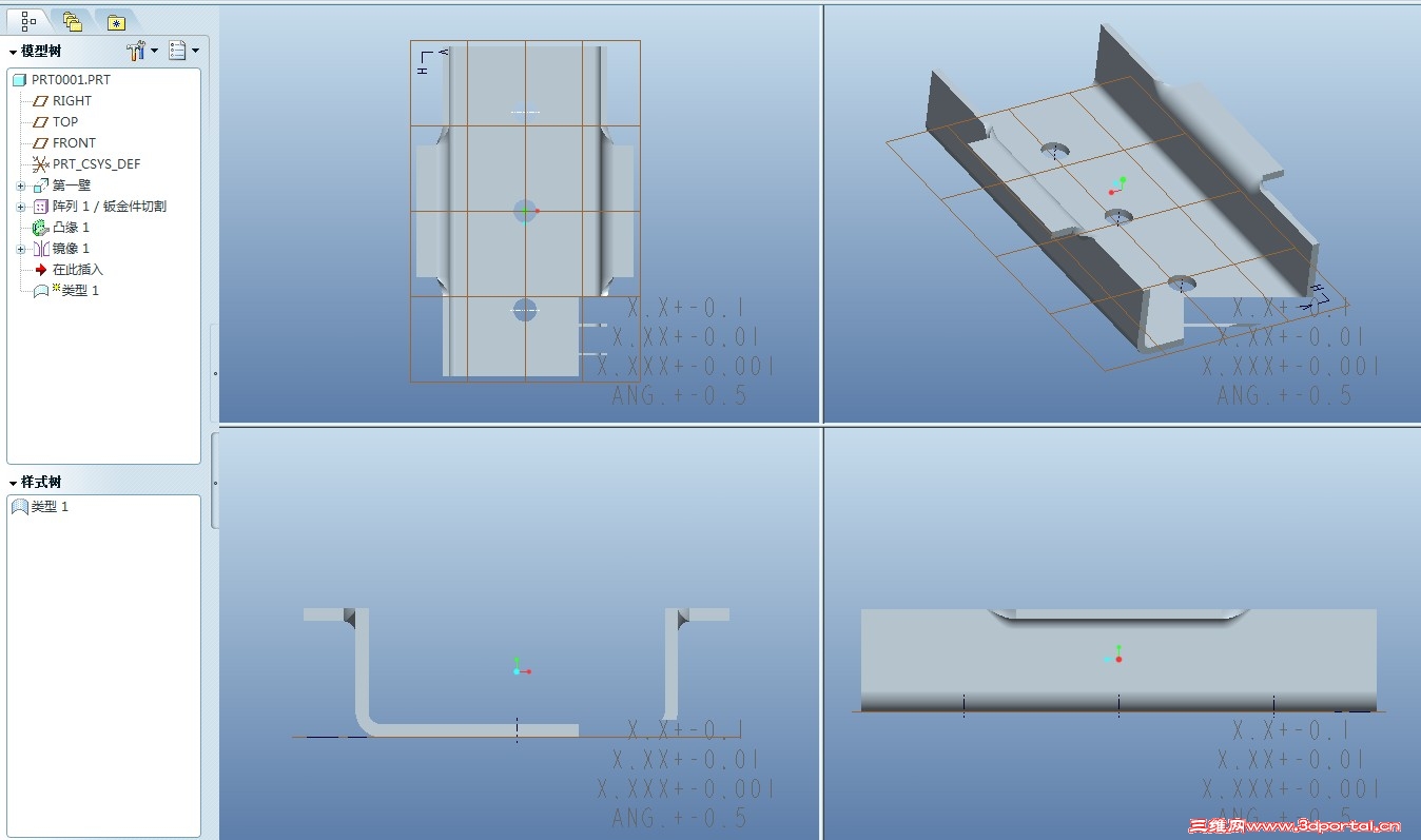

发表于 2013-11-29 18:20:11 | 显示全部楼层 来自: 中国广东东莞
就用模具冲压,用法兰壁是不行的,

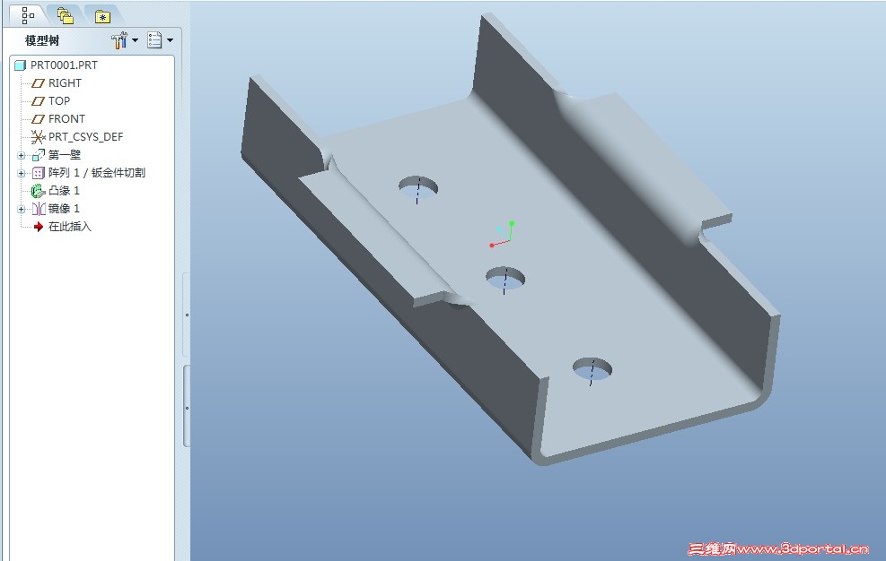

发表于 2013-11-29 21:38:39 | 显示全部楼层 来自: 中国湖北黄冈
正确的方法用form成型特征,也就是用凹模或凸模成型。笨办法就分成三段,再在中间扭曲部分用“混合”特征。
发表于 2013-12-1 14:00:15 | 显示全部楼层 来自: 中国山东滨州
你要的是不是这样呢 捕获.PNG 同事给你上传一个.NEU格式的文件。你可以用的
prt0001.neu.rar

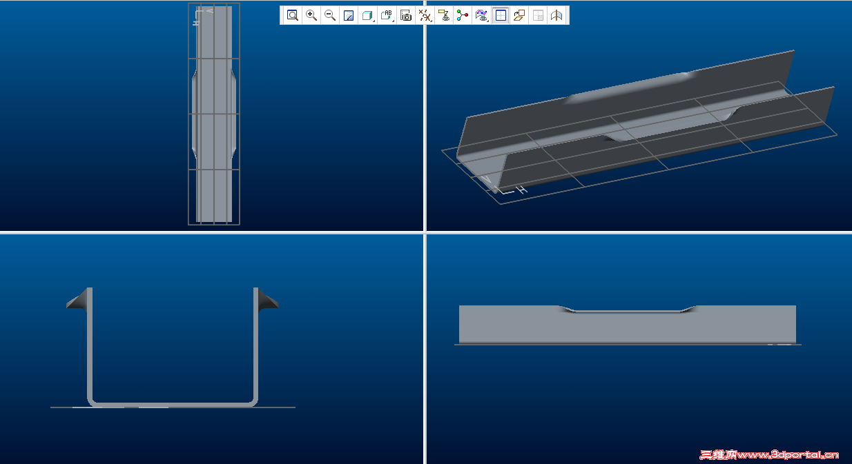

发表于 2013-12-18 19:11:01 | 显示全部楼层 来自: 中国广东中山
小意思啦,看图( R3 e2 E: r" S" H' c4 L
prt0001.prt.rar
62.79 KB, 下载次数: 22
发表于 2013-12-20 21:25:04 | 显示全部楼层 来自: 中国广东东莞
楼上的没理解楼主意思, 你的那种凸缘做的话人家就不用求助 了,很明显人家要的效果是本来是完整拉伸体边缘部分翻边,下料就是一块方板。冲压也会做出那种效果。$ r$ ^/ _; d. F  n7 ^8 R

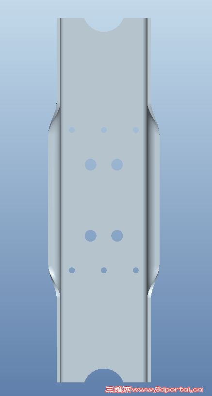

发表于 2014-1-23 09:28:58 | 显示全部楼层 来自: 中国浙江杭州
简单的说就是两边小的地方冲压,大的地方折弯,这是工艺操作,要是说在PROE里作图上面已给,就说这么多了。
