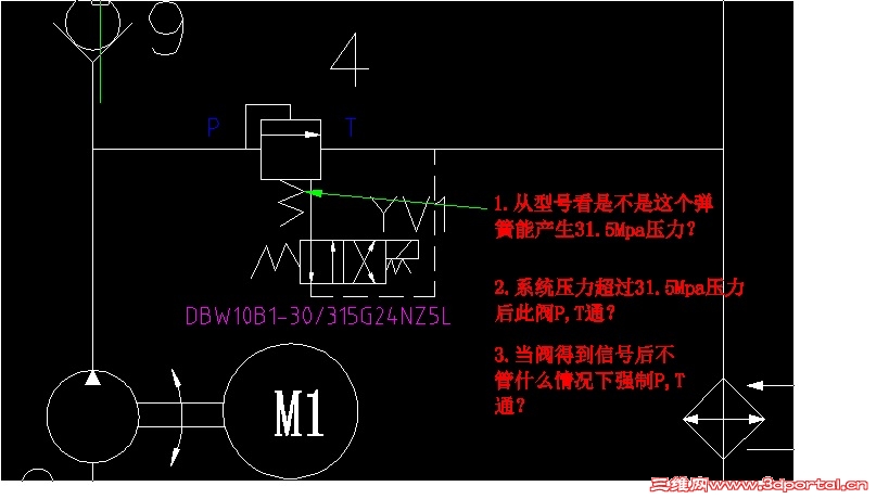

各位高手,我在看一个有个液压图时,遇到一个问题,想请高手指点下,谢谢。
1 r) a* b5 G) D' `& A0 m$ L型号:DBW10B1-30/315G24NZ5L5 u, {5 t; l. k3 }, V1 K9 ?
1.从型号看是不是这个弹簧能产生31.5Mpa压力?9 t4 g/ R5 W+ A) x2 G* j5 U, s/ f
2.系统压力超过31.5Mpa压力后此阀P,T通?
  X3 G& C7 g& X# i8 _3 f3.当阀得到信号后不管什么情况下强制P,T通?

发表于 2013-11-28 14:01:21 | 显示全部楼层 来自: 中国重庆
这个图画错了,请搞明白先导式溢流阀的符号和直动式溢流阀是什么符号。

发表于 2013-11-28 16:13:25 | 显示全部楼层 来自: 中国陕西西安
1. 31.5MPA只是这个阀设计的时候的额定压力,实际使用过程中没有谁把他调的那么大
5 A' r1 u1 L' ^- a9 a1 _2. 到了31.5mpa,确实是p通t,但是不是全开,只是在维持31.5mpa的压力下多余的油液从t口流走,是一个连续动态的过程,而不是普通换向阀那么死板的。
3 U2 s2 n6 R5 H! [3 W! W3.  得电后,溢流阀就是一个先导的溢流阀作用,你多看看书。
9619 + 2 应助
发表于 2013-11-28 17:54:53 | 显示全部楼层 来自: 中国四川成都
从型号上看这电磁溢流阀是常通型的DBW10B型,即在电磁阀不工作时,强制溢流阀的P、T通,失电常通卸荷,得电调压溢流。

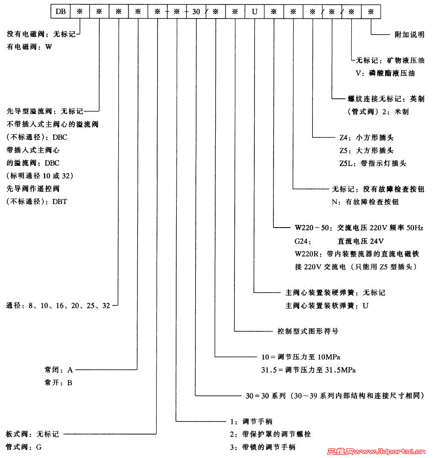

发表于 2013-11-28 19:16:39 | 显示全部楼层 来自: 中国河南安阳
31.5表示这个阀的调整压力范围最大值是31.5MPa,也可以调节为31.5MPa以下的其它压力值。+ _- K- c( l1 R8 @" R" c3 O# L
0 R' _6 X! V) p5 ]/ o2 e2 i型号的具体参数意义说明见下表:) x6 [+ x3 g1 u

发表于 2013-11-29 14:18:16 | 显示全部楼层 来自: 中国湖北武汉
你这是常开的,不得电卸荷,得电后溢流阀起作用。
发表于 2013-11-29 20:09:24 | 显示全部楼层 来自: 中国河南安阳
ttyxe 发表于 2013-11-28 14:01 static/image/common/back.gif
2 t8 q  q8 \/ ~9 {这个图画错了,请搞明白先导式溢流阀的符号和直动式溢流阀是什么符号。
. `( @4 w/ h; j: |: f
楼主的这个是老标准的画法。
