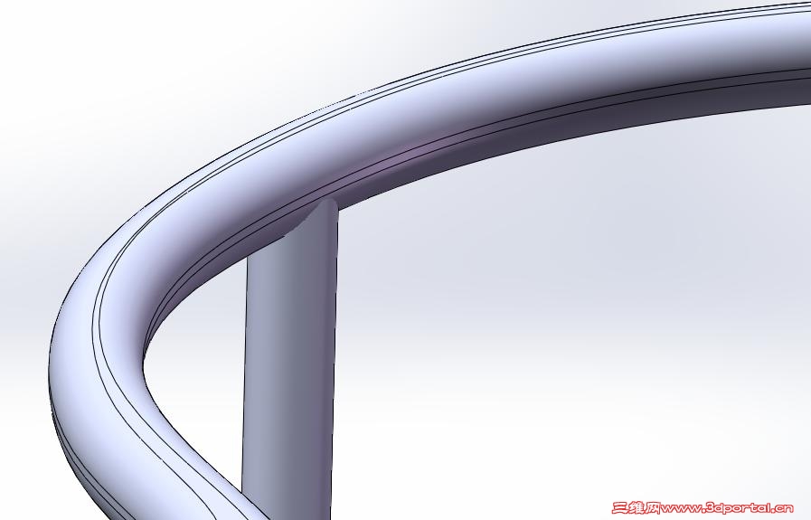

大家好,新手遇到的问题,想求大神解决……7 X  F' n$ T. W  D$ F) ^$ w
问题是这样的:9 d2 t" w" I' {# W, c4 C$ T
360软件小助手截图20131127134715.jpg 8 I: }3 h* c6 Q% E: L- D5 \. H

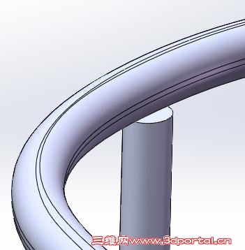

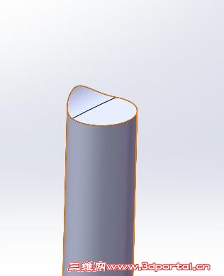

本人想把下面的立柱通过组合功能,减去上面的弧形零件,但是结果却是下图那样的,少了右部的一块相贯的,期望的结果是和上面弧形零件有很贴合又不干涉的相贯。因为立柱不是垂直的,不然可以拉伸到实体。请问这个是怎么回事……谢谢^^

发表于 2013-11-27 22:44:06 | 显示全部楼层 来自: 中国广东东莞
即然是斜的,可能是右侧相贯块太薄了被合并掉了

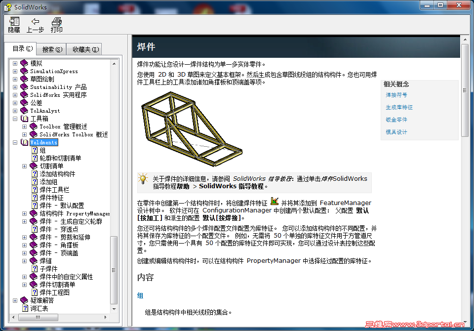

9 l& _; [# ^1 |( o1 G9 k' Z& t不知道你说的这个功能是怎么用的呢,有没有可以学习的范例呀……
发表于 2013-12-3 11:26:54 | 显示全部楼层 来自: 中国湖北荆门
你得在SW里添加焊接插件,然后利用焊接功能进行绘图
 楼主| 发表于 2013-12-3 12:57:44 | 显示全部楼层 来自: 中国广东中山
爱上下午茶 发表于 2013-12-3 11:26 static/image/common/back.gif% b- ?& t& v3 `) C' Z! b4 j
& R3 Z9 z. W" U% q请问有没有这方面的实例教学什么的呀……
发表于 2013-12-3 20:34:15 | 显示全部楼层 来自: 中国广东揭阳
不认真的猫 发表于 2013-12-3 12:57 static/image/common/back.gif. Z+ K* m) K- b
请问有没有这方面的实例教学什么的呀……
: o& J6 y% N5 [# [# N6 m看软件自带帮助

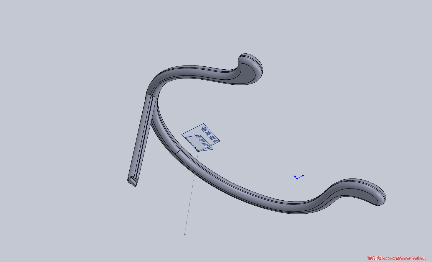

发表于 2013-12-4 10:20:51 | 显示全部楼层 来自: 中国山东烟台
你的草图画的毛病大了去了,这个图是可以用焊件模块去设计,但草图必须准确。草图中大圆圈的基准面丢失,立柱在形成实体时外围超出大圆圈的外围,我将你丢失的基准面重做并将大圆圈的草图向外等距2MM组合成功,见图片及附件(SW2013画的)。另外不明白立柱为啥用放样去画,草图的外形有较大差异时才用放样,这个只要你将基准面、草图做准确完全可以用拉伸去画。不知对否。
