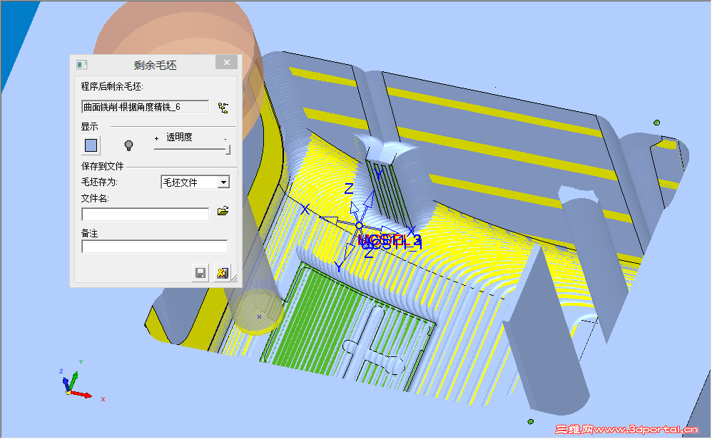

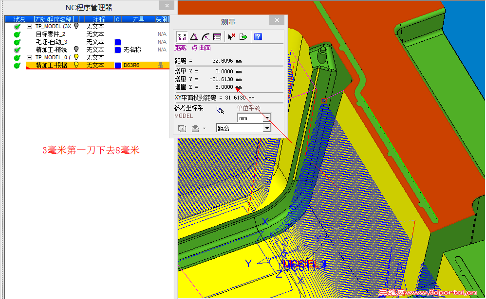

无标题.png 如图所示,精加工黄色面,用层切或者角度铣都可,主要看检查面或者边界是怎么做的(能用多大的刀就用多大的,刀长长度不用考虑,电极也不用考虑)。其中大的那个缺口不允许补成一张大面。 精加工黄色面.rar (2.1 MB, 下载次数: 37)

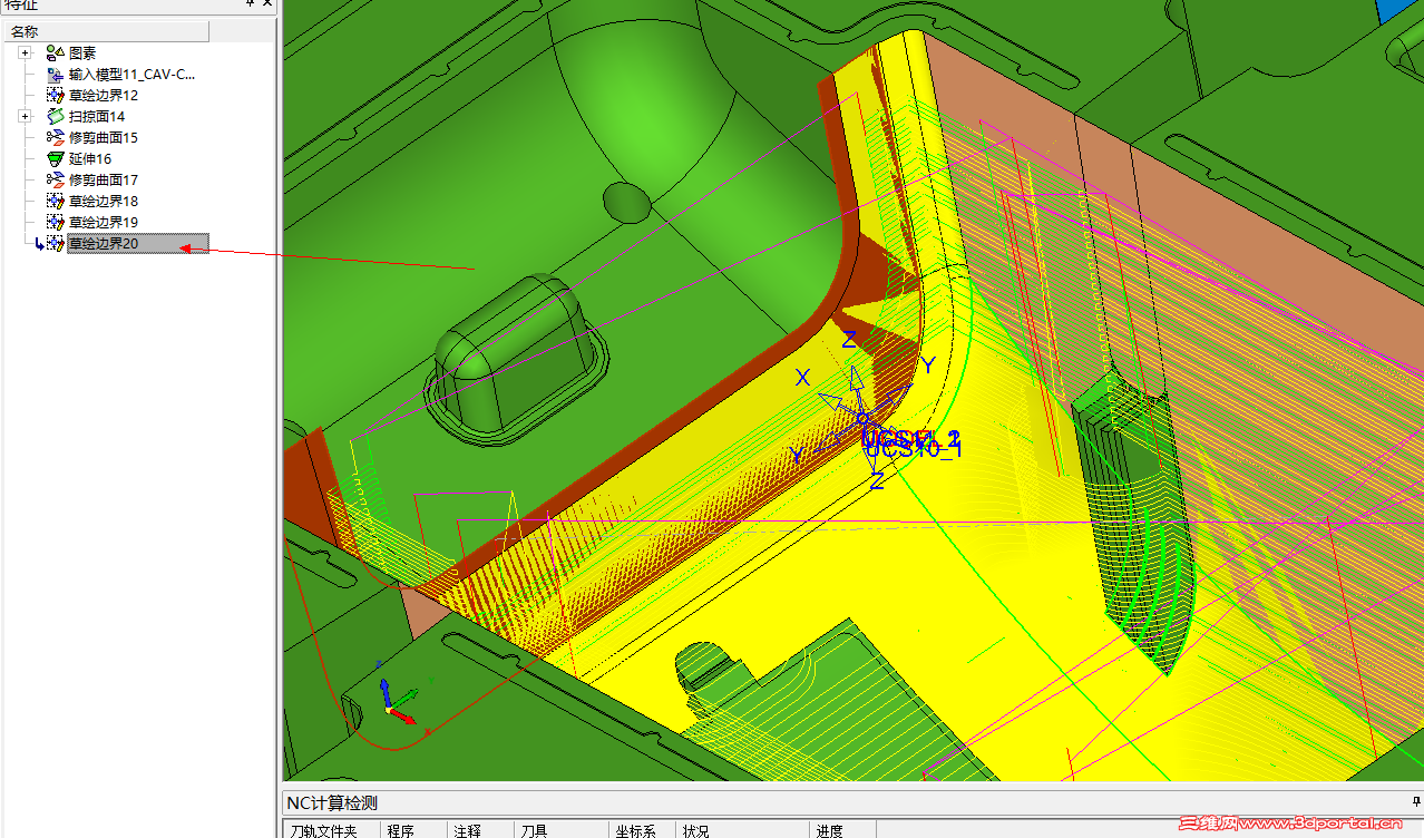

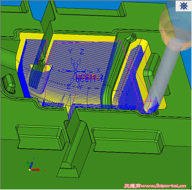

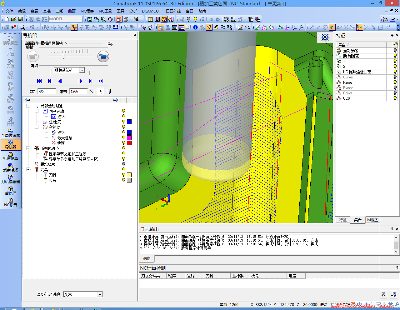

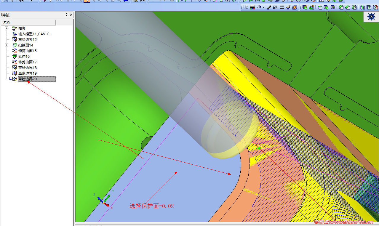

) G- q# s* s: f+ m! y QQ截图20131130184102.png QQ截图20131130181926.png QQ截图20131130181954.png QQ截图20131130182006.png QQ截图20131130190817.png 不用轮廓刀路.gif 不用用辅助面不用轮廓任意刀具加工,你应该想说的是这个效果吧,刀刀没空刀嘻嘻  中途在计算一分钟时间不要走开,我说的是最后一张图片

5 W3 m2 x) w2 A" Z/ [- ^不用用辅助面不用轮廓任意刀具加工,你应该想说的是这个效果吧,刀刀没空刀嘻嘻  中途在计算一分钟时间不要 ...
2 @7 b0 [/ t' [3 J+ m
没看懂呢,刀路发上来看看,边缘延伸出去点没事

. p0 B8 \( C% H6 ~( E4 D7 G7 v  d/ B* h你看剩余毛培下面那个会动的图片,多等一下就会出来  操作步骤多在,参数也在,你不是E11打不开,

- w# {  ^0 g3 Z0 ~- @假如我直接取面的边做为边界,在轮廓内或者在轮廓上,辅助面又该怎么做?
发表于 2013-11-30 20:28:53 | 显示全部楼层 来自: 中国浙江宁波
/ Q0 @' O2 i; l- u- A7 G5 g

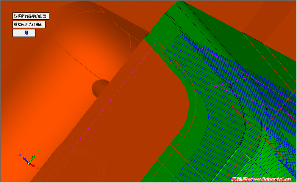

QQ截图20131130203545.png QQ截图20131130203619.png QQ截图20131130204300.png ydq03420312 发表于 2013-11-30 20:20 static/image/common/back.gif
: c+ W" t/ r5 n# z- Y假如我直接取面的边做为边界,在轮廓内或者在轮廓上,辅助面又该怎么做?
* |, }; ~, ?/ `; B: ?$ s1 n4 x0 G' l" U
你先说,有没有看见那张会动的图片

一语道破天机呀,以前我怎么没想到,一直在苦苦的想
发表于 2013-11-30 23:47:09 | 显示全部楼层 来自: 中国广东广州
E10就有的功能,接触点边界.
9 v( r5 a# C# D% R6 z* `E11才正式完善.: x# q) F4 c0 R# n: b- G, d
完美解决这个问题.( x" @  F  |# {" J

延长一点点面,然后用边界做,用检查曲面的话刀轨边缘总是不顺!
