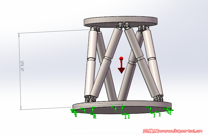

发表于 2013-11-26 18:09:56 | 显示全部楼层 |阅读模式 来自: 中国安徽合肥
' C* G. k) }! @( A QQ截图20131126170431.png 3 B  c, J) J( s. j

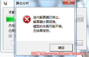

我只施加了引力,在平台的地面加了固定约束,但运行求解会出现夹具不够的问题。。。。求大神帮助~

水平方向会运动

你用这个装配体做应力分析肯定是夹具不够,简单的说是混合网格之间没有约束接触,在相接触设置之间的联系

我把接触设置为无穿透就不会出现夹具不够了,但施加了重力的静态分析,中间可伸缩的杆的上半部会发生移动,我已经定义了杆的上半部和下半部的距离,还是会发生移动。请问,怎么才能让这些杆的上半部和下半部不发生相对移动?

我还是会认为在水平方向上会动

把模型上传一下 ,看看再说吧
