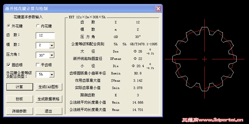

发表于 2013-11-27 02:32:16 | 显示全部楼层 来自: 中国广东汕头
贡献一个别人的渐开线花键计算和绘制程序,内有使用方法。
; }! L7 f; n1 o2 {1 f9 g4 J1 E: N: F5 m) ]) |
* f. p5 Y  n* y* \5 y: P& X+ Y& h6 g/ ~% f# ?
Snap2.jpg & I6 V) ?' _/ |# t) [$ Q" t
* }4 `$ _# s& i8 W3 m
渐开线花键计算和绘制程序.rar (92.63 KB, 下载次数: 112)
阿帕奇 + 3
