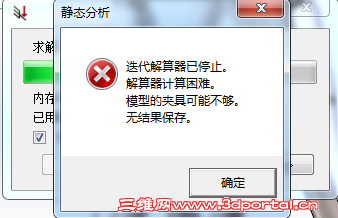

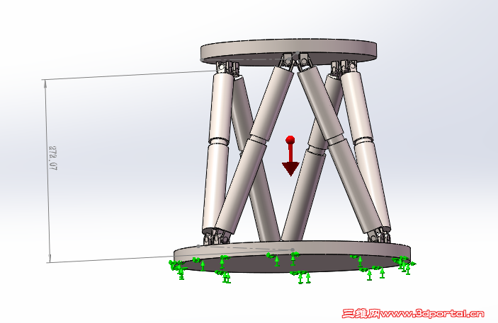

QQ截图20131126170258.png 我已经在下底面加了固定约束,但运行求解,还是会说夹具不够,求大神解答~

你加的载荷太大了?
 楼主| 发表于 2013-11-26 18:08:00 | 显示全部楼层 来自: 中国安徽合肥
傻丫头5251 发表于 2013-11-26 17:45 static/image/common/back.gif, M  J8 F( a* X  q  X8 o4 d
你加的载荷太大了?
) O) L! g- u$ L( Q1 A* h8 t% X( _我只加了引力,没有其他载荷了
发表于 2013-11-27 08:22:21 | 显示全部楼层 来自: 中国广东深圳
試試將求解器設為自動。4 J9 J; ^& d( [
