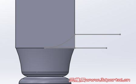

求助。如附件,怎么才能把方柱弧度造型,试了很多,总是不成功。. T1 d& u& t, Y8 A; F# f8 ~

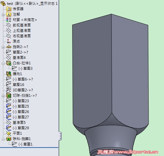

做參考' s  F) A: B; z
Clipboard01.jpg ! R: D6 G4 i, _  V( h4 j( z
test.rar (131.22 KB, 下载次数: 4)

谢谢,是我想复杂了。。。。
