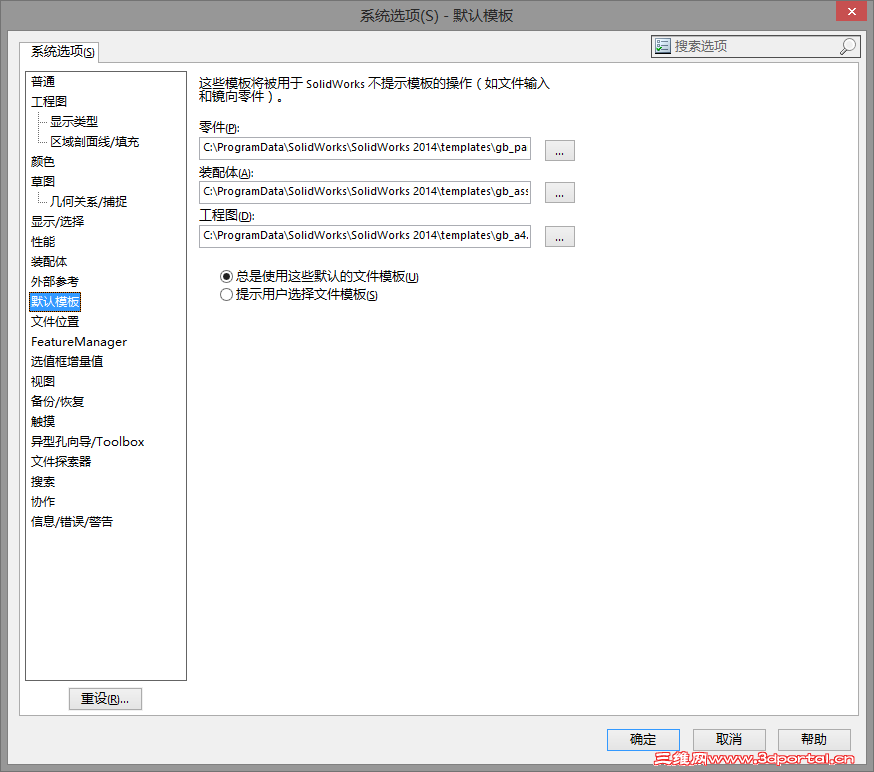

请教大侠:

* B. U1 G- n5 S1 v我之前用的是solidworks2010,自己制作的2D、3D模板文件放置在D:\Program Files\SolidWorks Corp\SolidWorks\lang\chinese-simplified\Tutorial中,则在solidworks2010中新建文件打开的对话框中可以看到自己的模板。
% v: s0 B8 k% @6 N/ _5 Q: r- B$ c+ K; L2 L* D+ P7 L) B7 u6 F% d+ G
现在放在solidworks2014同样的文件夹中,则新建文件对话框中始终看不到自己制作的模板。
. ~; G9 M0 B  d/ k  n2 E- y  d7 K% E  a! S6 p) d! m! p) I/ n
这是什么原因呢?位置不对吗?还是模板问题?  P( _. M7 T6 ^) C! W9 P8 w

确认14的上述安装路径没变,或是安了此两个版本?

自己设置一下

随便放在哪都行,在系统选项中的文件位置选择放入的盘符文件夹。

C:\ProgramData\SolidWorks\SolidWorks 2012\templates这个是我的路径我的是2012版本的。自己指定也是一种方法
