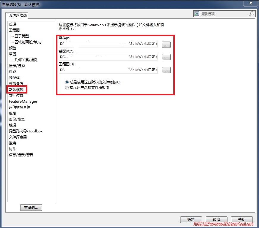

solidworks2012零件转成图纸,标注的尺寸小1000倍,保存图纸文件后再打开就正常了,请问这是为什么?

由于没有模板,软件按m来标注。设定一下默认模板就可以了

按5楼的方法解决了,谢谢了。我把图纸格式的后缀名改为模板的后缀名,问题解决了。再追问一下,不知这样是否是正解,图纸模板应该怎样建立呢?以前用2007版也没有建立图纸模板,也没有这样的问题。
