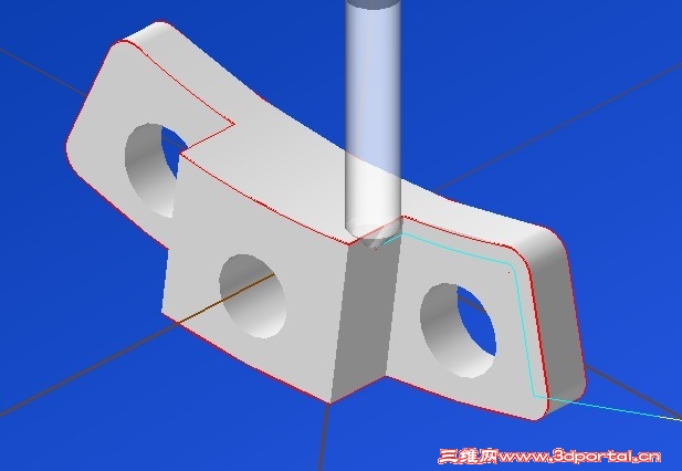

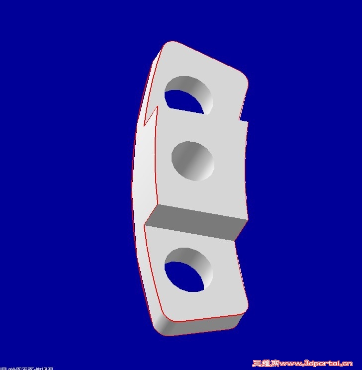

图中红线处倒0.2-0.5倒角···我试了好久都没做出来··急啊·· ··谢谢啦···

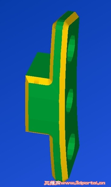

四轴倒角。

第二个进退刀有点问题,复制的第一个刀路,没细看,自己改改就好了。
发表于 2013-11-27 17:58:13 | 显示全部楼层 来自: 中国江苏苏州
这个角度不大,3D倒角既可以了
