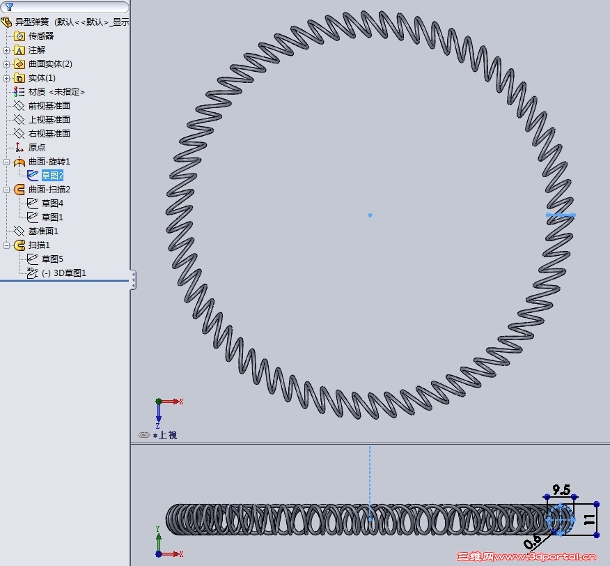

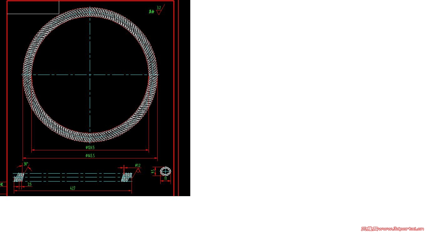

昨天在『三维网软件总练习区』看到【1349】弹簧如下图
) {  S* t4 z) h0 W, O: Z0 }% \7 [& [4 B/ t- Q/ Y& {1 {1 P
1 O# U  T% u# I; V: p& z 1009262259e3091235ebe090bb.jpg
1 \1 g7 A2 A9 m* [- J1 S- W' y2 `6 L1 G" h6 k- I2 g4 |/ M
) d4 n5 X& M" G" S2 u3 l
: q1 R- h9 o, q8 P% a) Q昨天和今天尝试多种办法都没能实现/ E+ |4 Y# t. ~- p
望各位帮忙解惑
  r3 d8 k: W. G4 l7 K5 z& l谢谢。

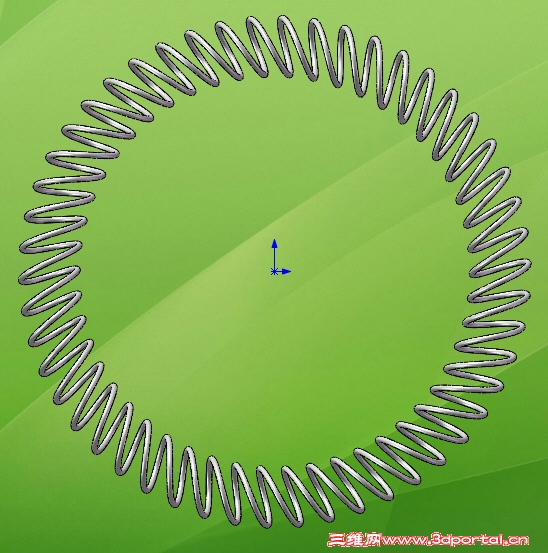

发表于 2013-11-24 13:13:21 | 显示全部楼层 来自: 中国浙江金华
- ?" W2 |( j1 X2 G0 ^& E( h: i: T5 J& N# }+ D
看步奏利用了交叉曲线,圆型的扫描就可以了,椭圆的必须利用交叉曲线。

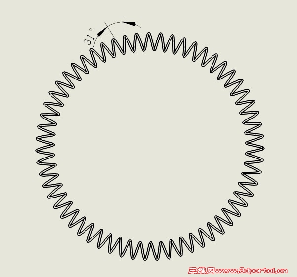

 楼主| 发表于 2013-11-24 15:00:19 | 显示全部楼层 来自: 中国江苏南通
123456bbs999 发表于 2013-11-24 13:13 static/image/common/back.gif, C. y9 M3 ~. b! `' r- F
; n4 j  e  \  a% N% o谢谢回复,但不符合题意
; L0 X& Y: y! |第一张图有一个夹角31°,这比较难画。4 D, z$ K1 V$ m8 I4 K
有说用函数可以的,有会这个的么?望不吝赐教。

请把试题图纸传上来,那图片看不清楚,我也想知道这个该怎样搞。
发表于 2013-11-25 09:44:45 | 显示全部楼层 来自: 中国浙江金华
在sw里面弹簧投影达不到图片上面的直线效果的,图纸应该是cad画的。
 楼主| 发表于 2013-11-25 10:56:28 | 显示全部楼层 来自: 中国江苏南通
123456bbs999 发表于 2013-11-25 09:44 static/image/common/back.gif  Q$ \8 C& I& s7 n* g
6 \  G( Q4 r8 W; b0 ]太绝对了,人家都画好了,见cad图下方SW图

* i: h; s& w6 D1 t2 O' P
试题就这个图,只要大体一样就可以

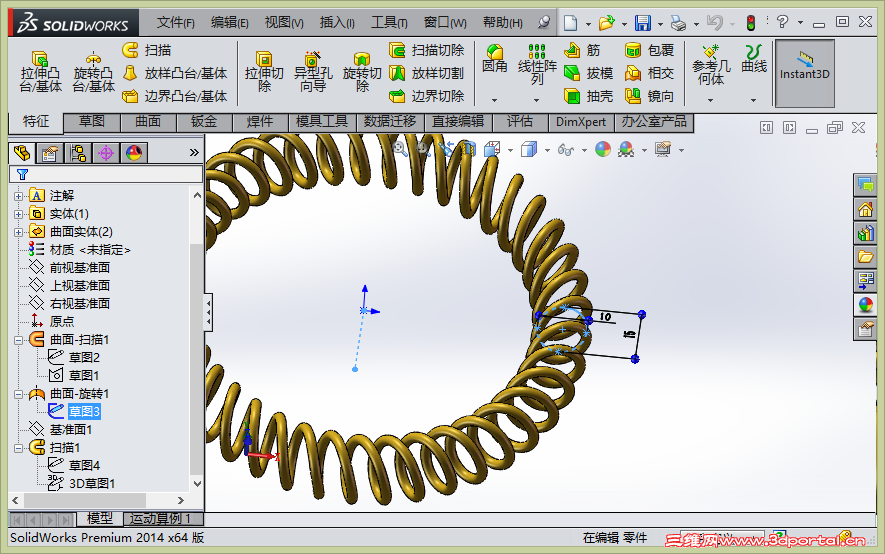

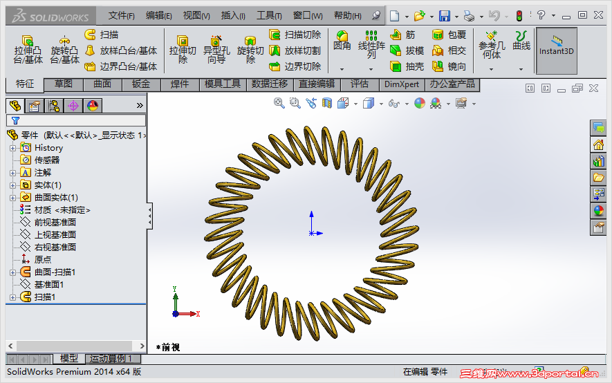

发表于 2013-11-29 15:05:21 | 显示全部楼层 来自: 中国四川成都
俺们做了一个相似的 sw2014sp1 x64
/ w* k  z8 ~2 u, [. I7 D 捕获.PNG + e) t# I. h. S- `2 @) _
零件.rar (2.91 MB, 下载次数: 46)
 楼主| 发表于 2013-11-29 15:58:00 | 显示全部楼层 来自: 中国江苏南通

R14 x64? 我的是13版~_~!但是可以看出是对的。若需要迈迪V6的注册码,请老师放机器码上来。
发表于 2013-11-29 18:43:57 | 显示全部楼层 来自: 中国江苏苏州
这个不是椭圆的,谁会画啊?

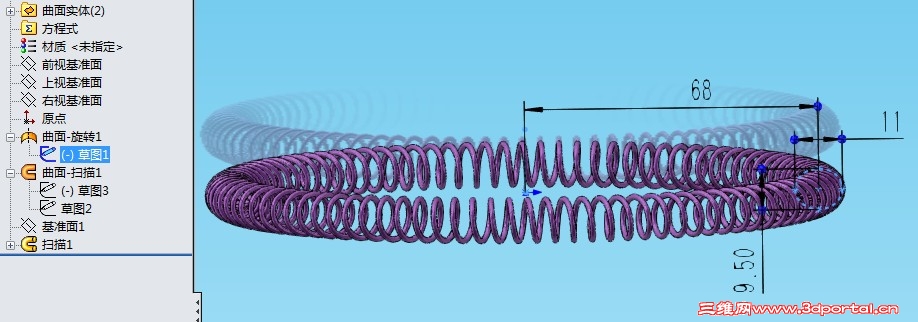

发表于 2013-11-29 20:04:10 | 显示全部楼层 来自: 中国四川成都
这个是椭圆的: ?* M$ i( |/ p0 J  f: _5 {7 l
4 `% P. R! m! u; z 异型弹簧.rar (3.76 MB, 下载次数: 35)

  X3 g" Y7 {4 _3 O还没有装13、14,还望老大出个教程,教一下这扫描路径是怎样搞出来的。
发表于 2013-11-29 21:58:06 | 显示全部楼层 来自: 中国四川成都
' x: T3 [* x0 j哈企鹅 发表于 2013-11-29 20:04 ) G2 G6 i) h+ z* S& T
这个是椭圆的
1 x% s( @; e; e: z$ h% z
# j8 g6 b( S5 {, x- D1 z+ @. o7 ~还没有装13、14,还望老大出个教程,教一下这扫描路径是怎样搞出来的。+ x! E+ Z" H  g# k; x- @2 O
4 s8 o4 N. L+ L, h; _+ N4 z2 M第一步曲面扫描视频。
& x7 f+ I; s/ j) f8 @8 U 异型弹簧.part01.rar (3 MB, 下载次数: 38)

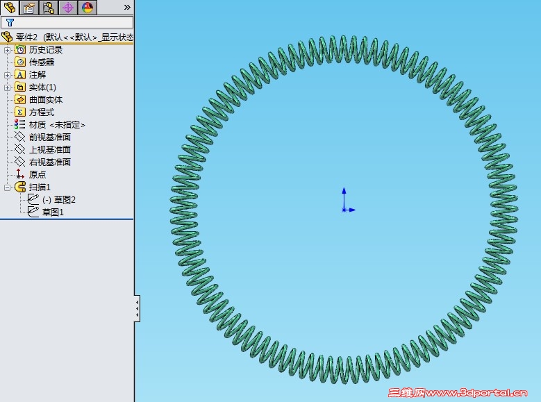

发表于 2013-11-30 16:44:14 | 显示全部楼层 来自: 中国安徽芜湖
请问这样怎么才能扫描出来啊
! R! ]: Q  j4 {% [+ R6 R
零件42.rar
601.5 KB, 下载次数: 1
