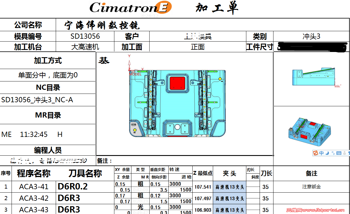

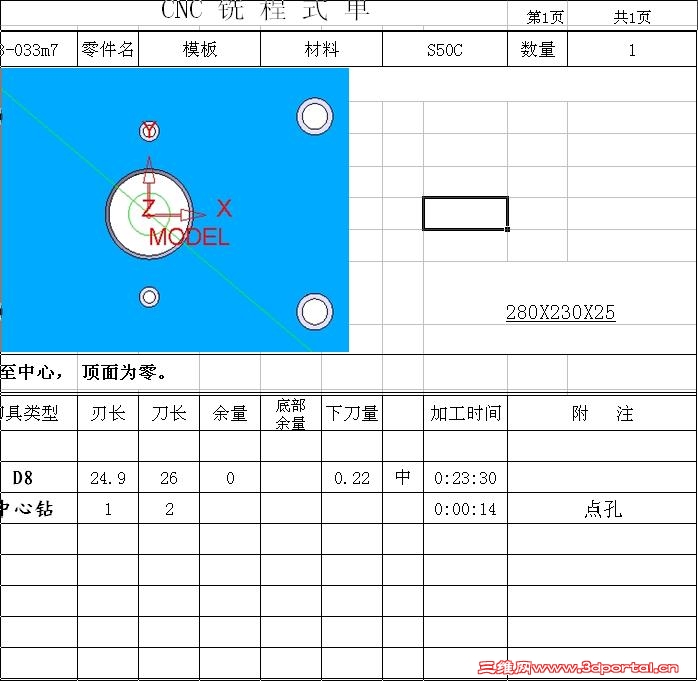

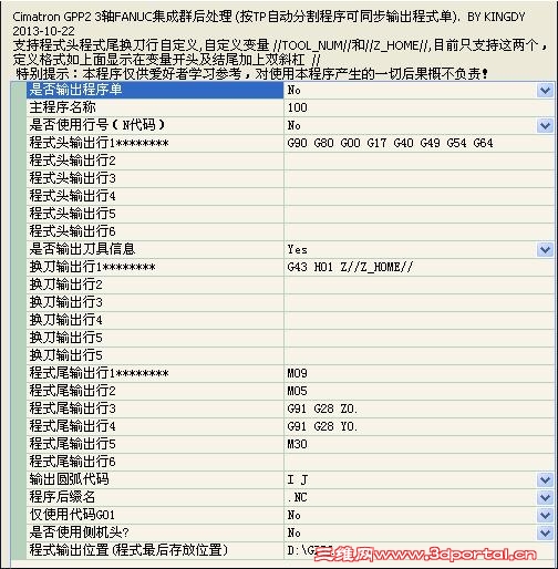

原后处理是网上下的,根据自己需要修改优化了,现在可自定义程式头程式尾换刀行,可一起出程式单(excel格式)。
0 r6 b$ S* ^: R' @4 Q本人使用E10SP3P2,xp32位,正常使用2个多月,后处理中的侧机头本人没有接触过,所以也没修改,一直保留着。
4 I; V3 Q! E) t# x注,由于每个人的习惯及工作不同,本人可以使用不代表其他人可以正常使用,对使用本程序造成的后果本人概不负责。

顺便再问一句6 m) O2 v" }. g! V
SYSTEM_CALL不支持改中文名,可我的后处理不想分割。不知怎么搞这东西

问个问题 :  GPP2群处理按刀具分割,GPP2中加什么代号,程序名才含有刀具名称???

我按照楼主的安装说明,不出程序和程序单啊?' s! a* ~- ?" \3 d9 T" t  ]
请楼主做个视频发上来!!

 楼主| 发表于 2013-11-25 12:17:39 | 显示全部楼层 来自: 中国北京
lao_ting 发表于 2013-11-24 21:14 static/image/common/back.gif
: M& ]! ]* P# Z/ H$ [我按照楼主的安装说明,不出程序和程序单啊?: J. q* _8 g4 X# q, T
请楼主做个视频发上来!!
! k( A7 d. s% A. o% K$ z2 f  K
上传了一个视频,你可以看看, Z1 q! X* n+ ]2 @

wangxj2008 发表于 2013-11-23 10:52 static/image/common/back.gif* h  y1 Y' c, x" L2 s/ t- r/ i8 }
, E  {/ x8 W+ c应该在 CUT_FILE 后文件重命名的批处理代码中修改,加入刀具名称。

zbhouin 发表于 2013-11-22 19:34 static/image/common/back.gif# I% [1 r& W& T# ?: [: ]6 D
顺便再问一句& Y. V" T* W1 e( c! T( O
& T" J: H9 E7 j  V' d) `8 k4 m- f CUT_FILE 删掉,批处理可能也要修改,我还没试过不分割的

kingdyguo 发表于 2013-11-25 16:45 static/image/common/back.gif" [9 K1 P" }/ p" a  X/ i0 e, ^
5 h) [& Z2 Z" e9 Z要修改或添加什么呢?能详细说下吗?我不太懂这个。
