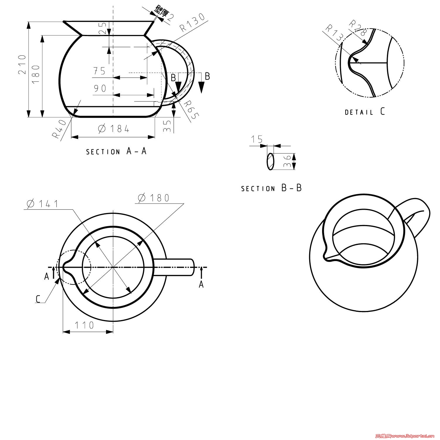

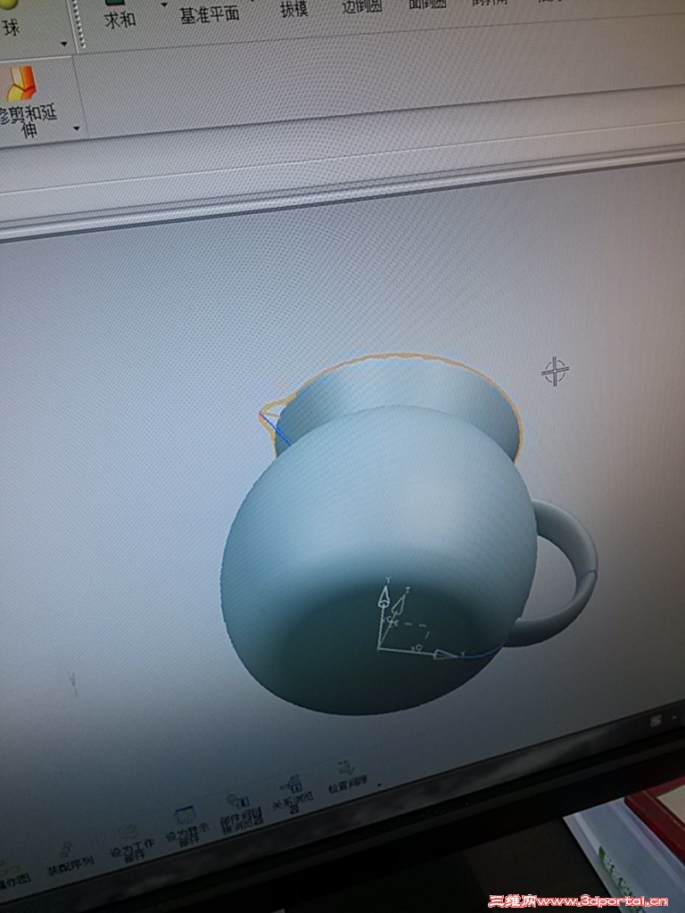

下面的水壶嘴怎么画啊
 楼主| 发表于 2013-11-22 08:53:40 | 显示全部楼层 来自: 中国广西柳州
就是这个,大神帮看看

哥自己把上面那部分去掉,然后用网格曲线把曲面画出来,然后搞两个有界平面,缝合成一个实体,然后抽壳就出来了。5 L4 v  [  I) s8 J. d( w
这里的大神不解答问题,搞得小弟我自己慢慢想,慢慢折磨,出来的办法是可以了,但是不知道是不是最简单的方法

如果是曲面做的话,用上面壶嘴轮廓(可适当延长主圆弧,不要过渡圆弧),然后沿着母线(蓝色线)拉伸
7 d9 E( `' Z7 v7 h* `与主曲面交,修剪后做过渡圆弧。

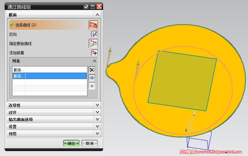

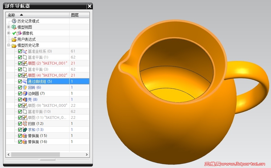

这个用通过曲线组可以,注意起点位置要一致。看图好像是用网格做的,然后再镜像,所以才有中间那条线,曲线组就不会有。" ]0 L9 s: \, Q7 ^: _. x" T
无标题2.jpg 无标题3.jpg ) n# M+ F* K5 v7 p5 u  [; k
附prt文件供参考。没有6.0用7.5做的,思路一样的。 4-2-8.rar (162.07 KB, 下载次数: 7)
