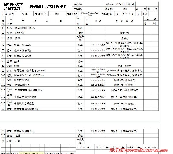

求阀块加工工艺卡片,CAXA工艺图表格式的最好。无论什么阀块都可以,希望尽量完整的。
$ c  A9 I+ j+ I9 ]1 |6 T5 Y谢谢大家了

这个貌似是要具体一点吧,材质,设计图,工艺孔等等,才能确定工艺卡片吧,不然只能是一个笼统的过程卡片。

阀块不一样,工艺也有可能不一样的呀,我做的是,点孔-钻孔-打预孔-粗加工-半精加工-镗孔。控制油的孔是钻床打的,那个太深了。加工中心做容易断钻头。
