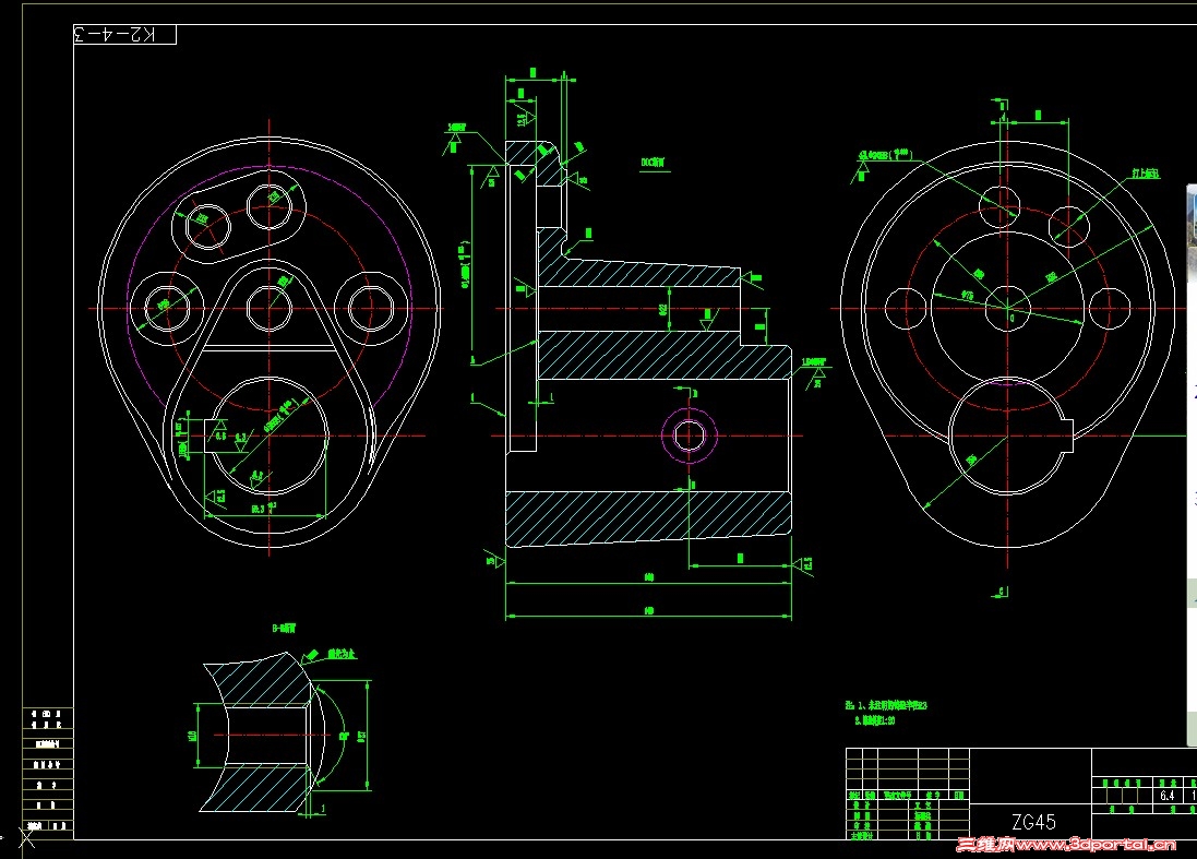

发表于 2013-11-20 23:05:25 | 显示全部楼层 |阅读模式 来自: 中国江苏扬州
1212.pdf (116.81 KB, 下载次数: 1)

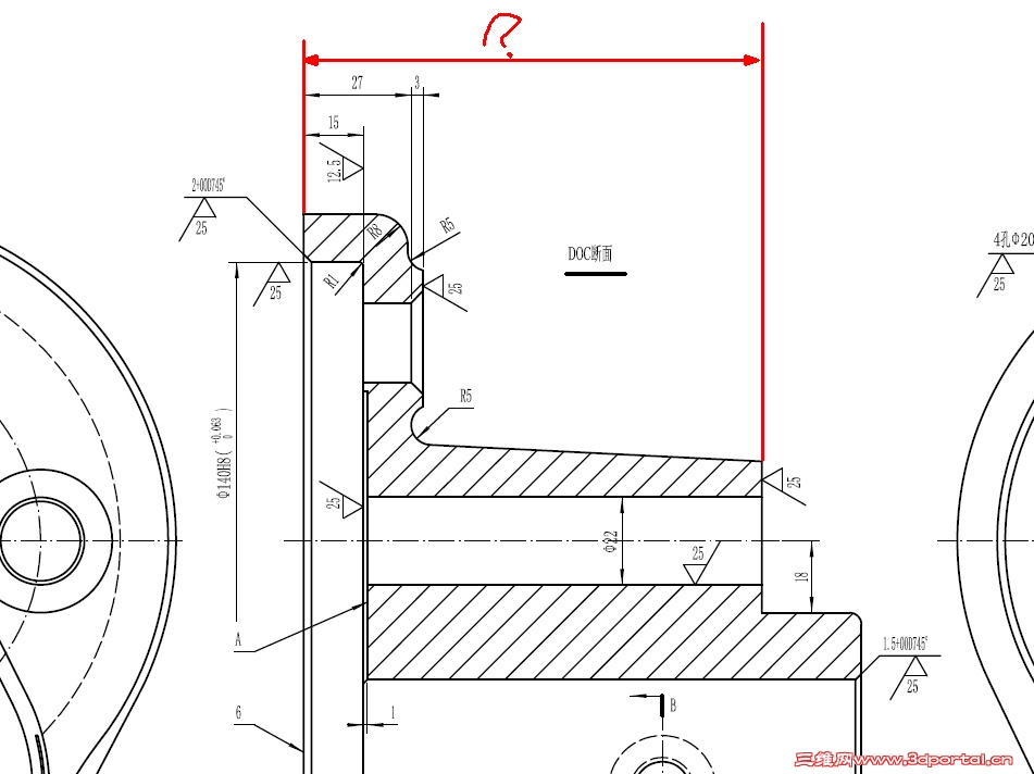

发表于 2013-11-21 09:47:46 | 显示全部楼层 来自: 中国广东江门
这个台阶没有尺寸吗?又不是什么秘密,搞个PDF干嘛,把DWG图放上来啊。
5 U. q8 |% A% n7 A6 @  f5 }0 T4 j2 k& p6 t+ C
尺寸.JPG ! w% r  F: j; K5 s! ~
  R* C7 M( d9 y

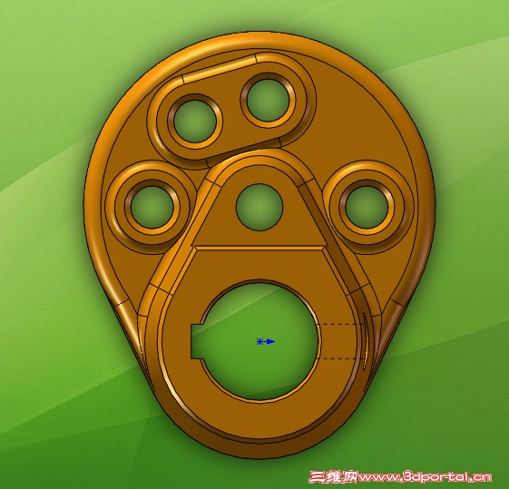

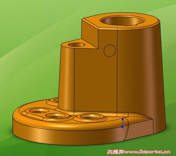

发表于 2013-11-22 02:32:06 | 显示全部楼层 来自: 中国广东江门
本帖最后由 keilei001 于 2013-11-22 02:48 编辑 . M9 d! l; ]& |9 L' o! x1 F8 ]8 ?
1 P- y% m( r+ P9 C! G胡乱搞了一个,看是否合楼主的意思。* V" R3 \6 @5 T; |( D2 I
6 P+ ?; a- L8 H: o3 L( w: n2 z5 P Snap2.jpg
' V  l2 C7 c7 F, r, Z& }- G* _8 _2 l; k  C% P* |4 i2 ^* W! m
2012版文件
! v4 y+ d& g% @% \ 练习.rar (263.78 KB, 下载次数: 7)
 楼主| 发表于 2013-11-22 11:11:04 | 显示全部楼层 来自: 中国江苏扬州
751789215 发表于 2013-11-21 10:22 static/image/common/back.gif
) \. Q4 O0 ^' d5 y把CAD图放上来看看,图片看不是很清楚
2 I! H  \, X: I2 m: f
K2-4-3 曲柄壳.zip (47.17 KB, 下载次数: 5)
 楼主| 发表于 2013-11-22 11:12:04 | 显示全部楼层 来自: 中国江苏扬州
keilei001 发表于 2013-11-22 02:32 static/image/common/back.gif0 x  s6 b$ w6 e. _4 F7 k/ O- A
胡乱搞了一个,看是否合楼主的意思。
! w% m8 C0 Y! B# u. `6 x8 n- {: N" s感谢,挺好的,等晚上下载学习下。
