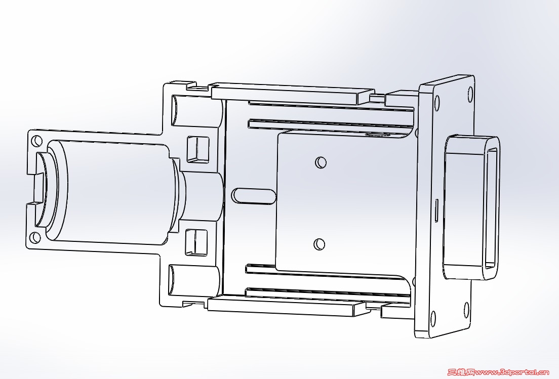

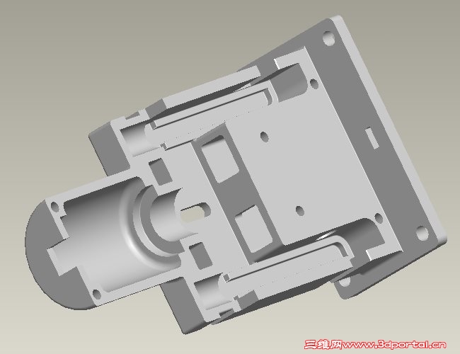

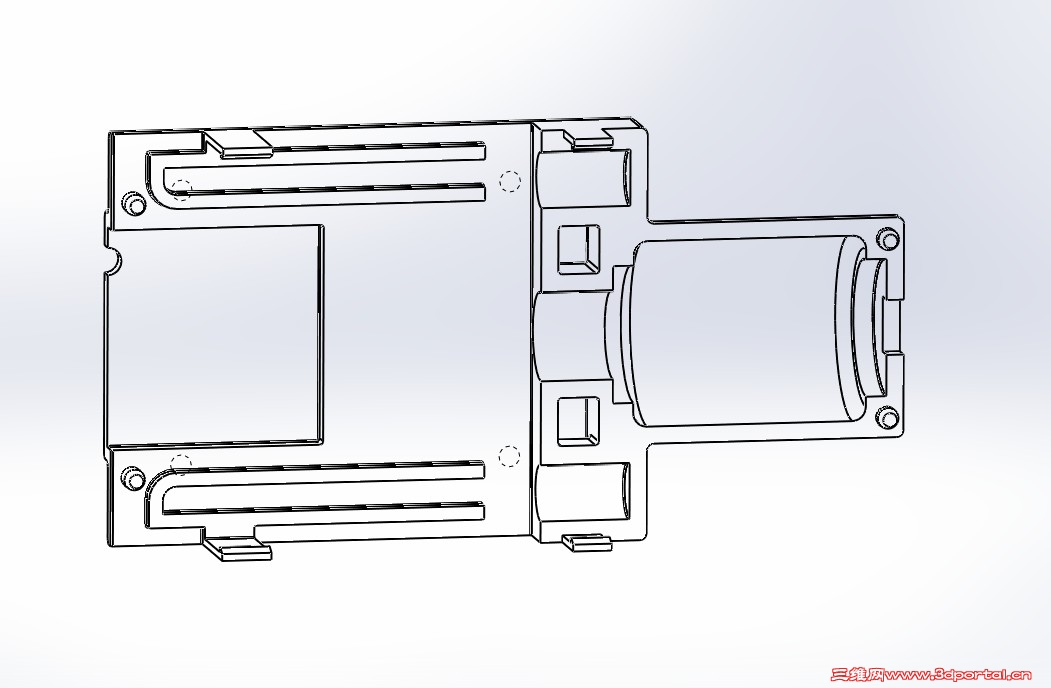

如图,材料估计在ABS或PC/ABS之间选取,透明的。放在同一个模具里能实现吗?

两个零件114X68、114X60,如果注塑机有充足的能力话一副模具可以完成。上一个零件要横向抽芯近70毫米。

横向抽芯是用另外的油缸来实现,与注塑机(基本)无关。  ^% i! D% T4 d. P
两件合在一副模具内注塑主要是锁模力、最大注射量、模板底板等有关。
