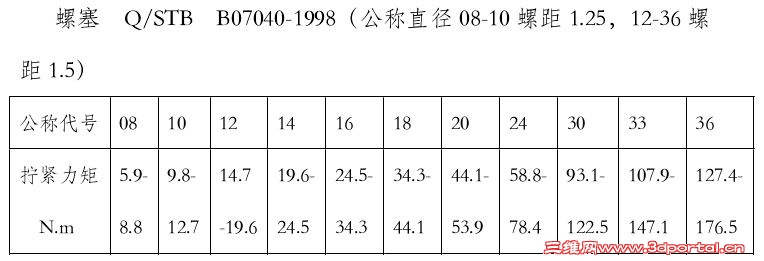

如题,求助关于关于内六角磁性螺塞打紧力矩的标准

公制螺塞(六方头、四方头、内六方)的拧紧力矩标准见下表:
发表于 2013-11-18 15:01:51 | 显示全部楼层 来自: 中国山西太原

另发了个帖子,请参考。* b" N7 I6 @6 z; |$ |  f
http://www.3dportal.cn/discuz/fo ... =1429727&extra=
发表于 2013-11-19 10:01:11 | 显示全部楼层 来自: 中国浙江杭州
强度级别不同,拧紧力矩也不相同。

楼主问的是螺塞,不是螺栓。螺塞无强度等级之分。
