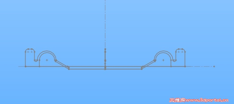

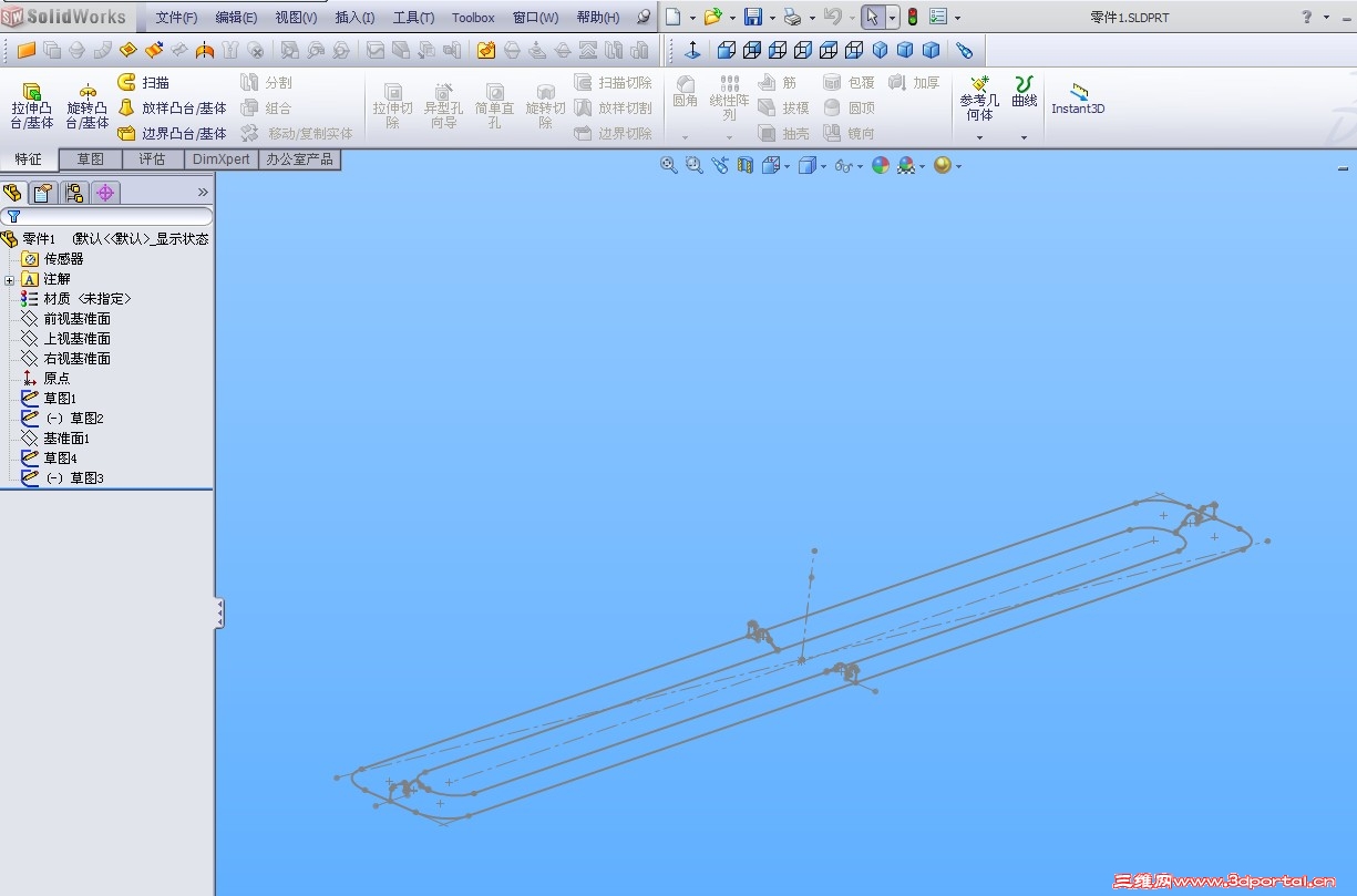

草图截面图X方向相同,Y方向也相同,我画了四个截面图 ,和二条引导线,但是X,Y,方向不同的,因为本人很少造三维图的,求高手指点!

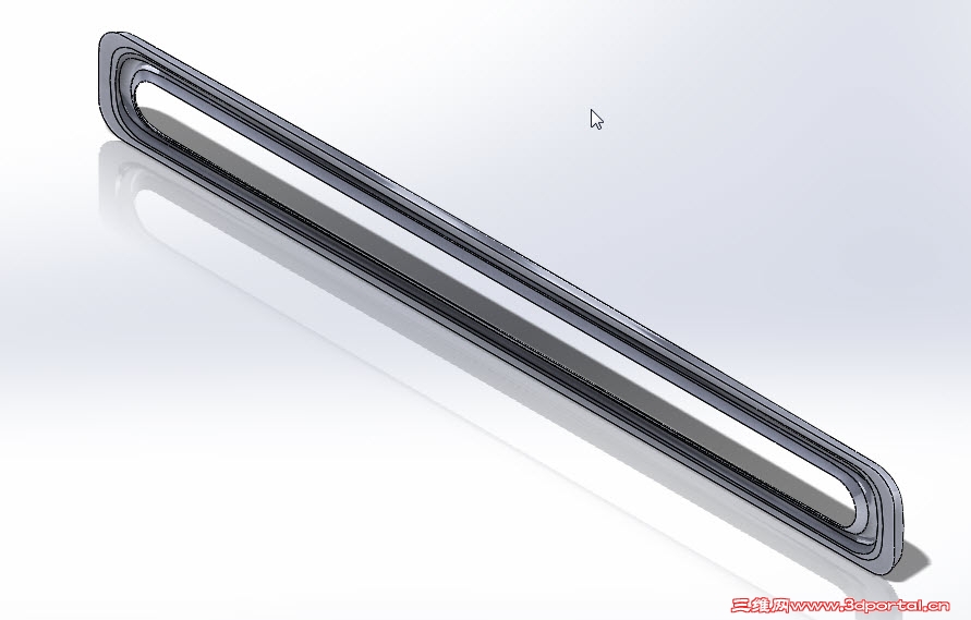

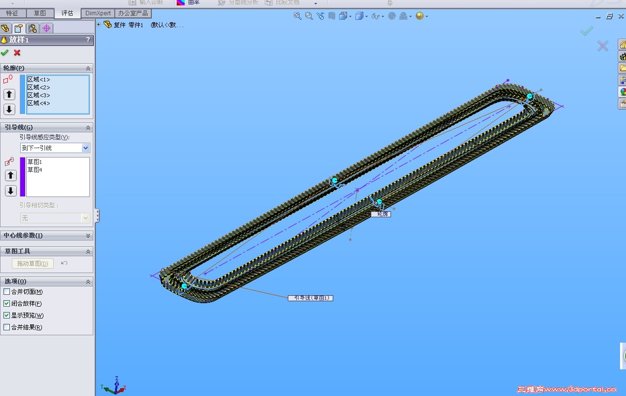

你的意思是不是这样 草图不选择封闭区间即可" t  n% g: @6 q- Y/ v( D- O! @  x
# L2 J+ m) `, Y: K' C% j3 N3 y; m5 e 2013-11-17 15-38-25.jpg

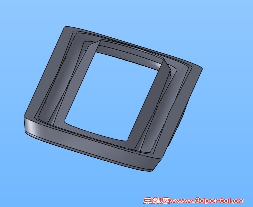

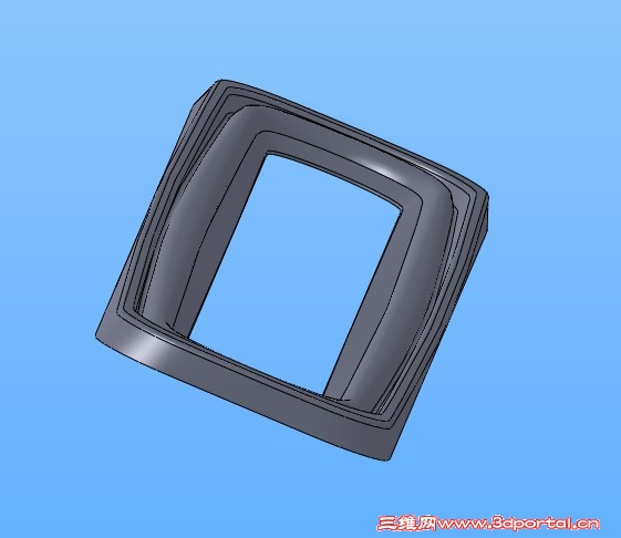

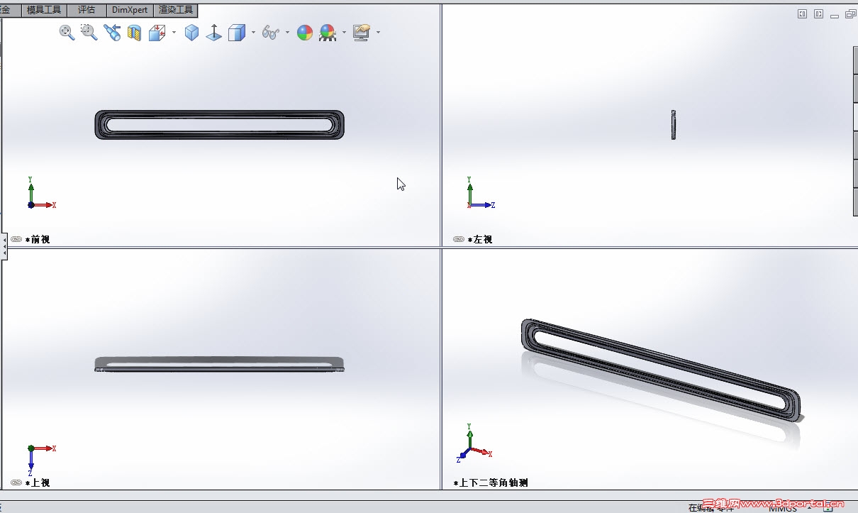

我怎么总感觉自己造出的三维有点变形了呢?特别中间那部份。

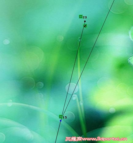

% Q) p, s4 K0 R5 F9 r" I2 v* m是不是跟那个蓝色的点有关系啊?6 Y3 q  c; ~/ ?4 ]8 S, ?

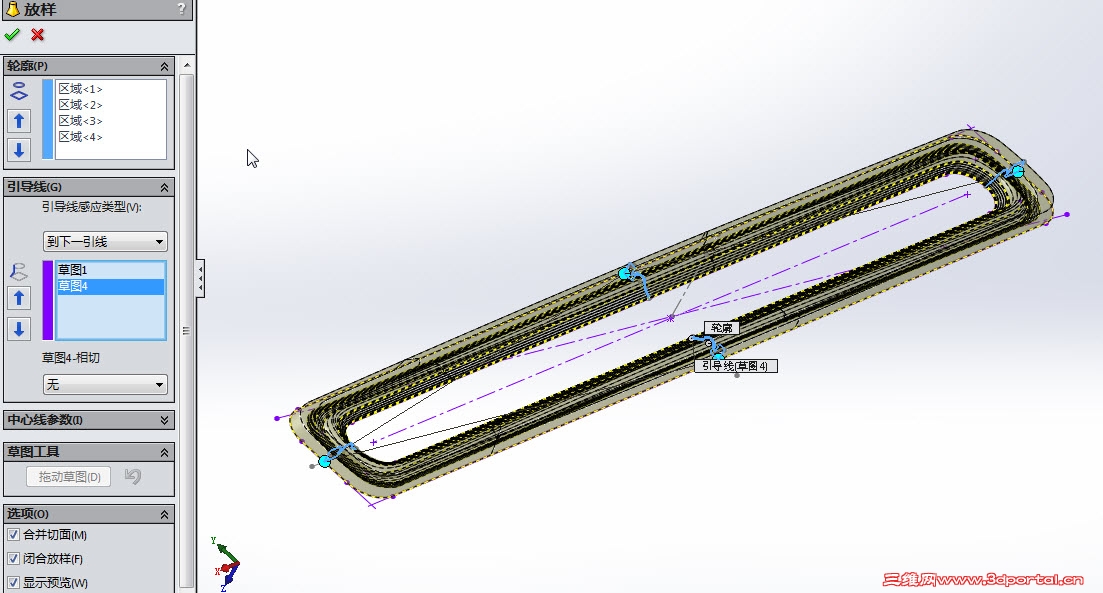

1 |' v& y0 ?5 L: {3 ~藍色的連結點是可以編輯移動的放樣石在畫面上點右見會有選像把點移動調好位置會改善.

还是没有达到想要的结果

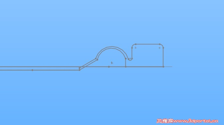

发表于 2013-11-18 14:16:26 | 显示全部楼层 来自: 中国浙江温州
你的四个零件草图都有点问题,线段有多余。. f7 c: _9 u( k) l& x
修改后可以建模。
, X0 A% O; o) [( B1 W! m$ }放样,依序选择截面草图,调整蓝色点分别对应。
: w3 D/ V4 D6 ~% u+ { jjj.jpg + t6 h' j! C3 H" `" `: Y
