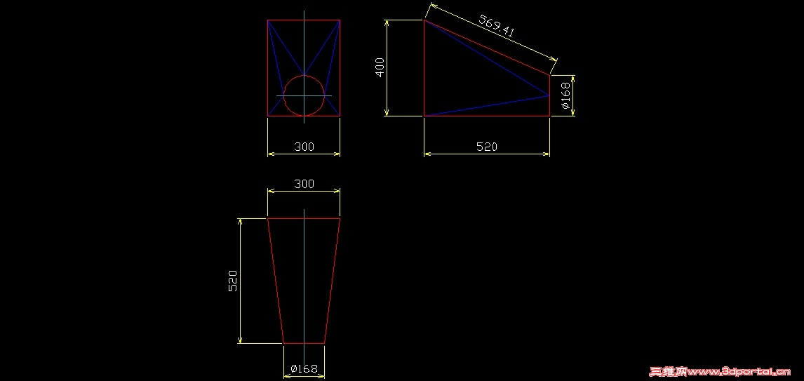

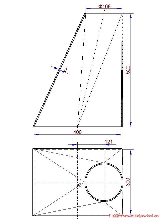

5 w# i. z0 M; T# P& |4 z2 s付CAD图,我需要DWG的展开图 新块.jpg 3 }1 I: W6 J  Y- {3 o

这个要知道板厚是多少,然后要做板厚处理

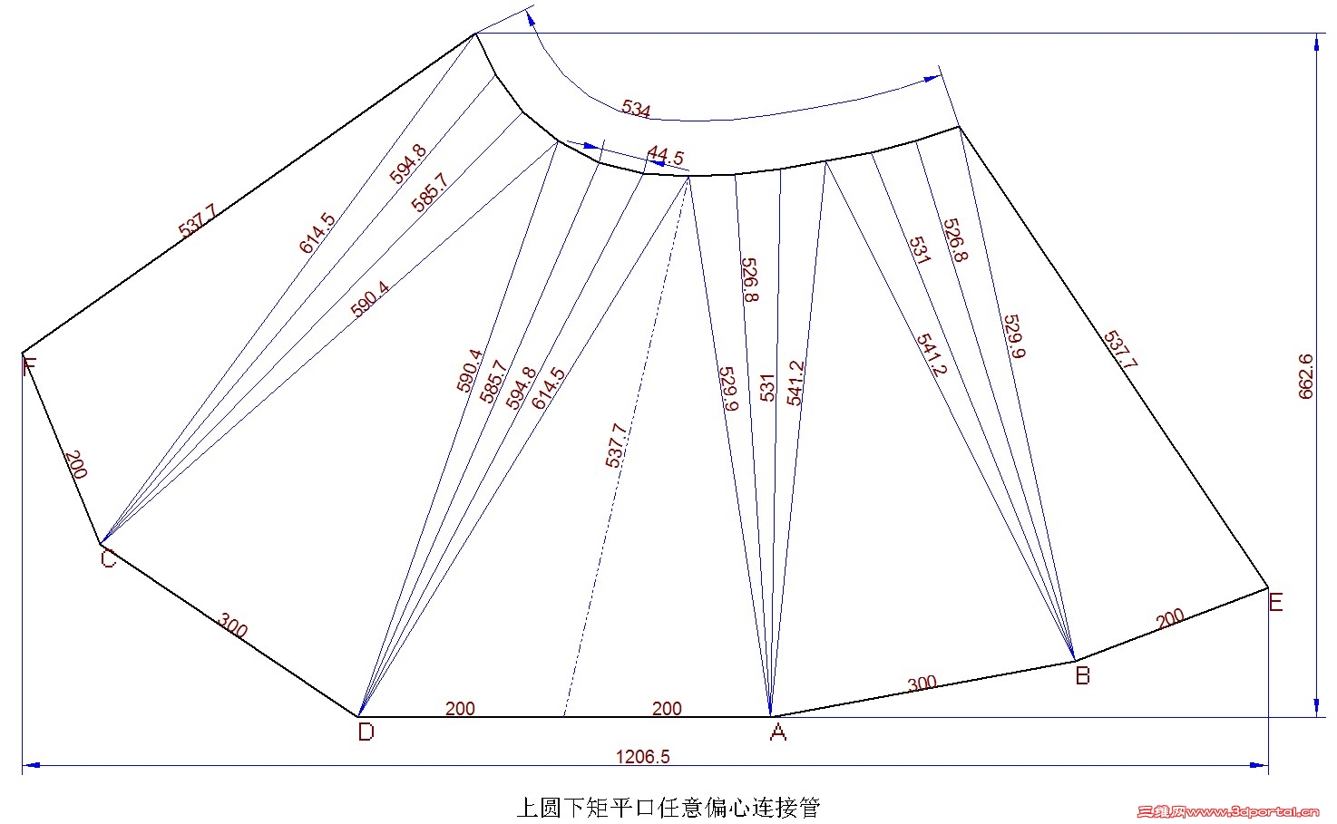

刚画完,看附件!1 n: a1 S( }- i& k% G( B6 z
平板型式 - 零件1.zip

大哥来个过程的,教教大伙不会的,在此谢过!!!
 楼主| 发表于 2013-11-18 12:16:01 | 显示全部楼层 来自: 中国河北承德
十分感谢啊!就按这个加个了~

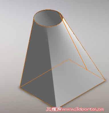

SW钣金做天圆地方不能用引导线,做出来是这样的,矩形必须倒圆角才行
! N, F: [6 _# }, z7 y. q 222.jpg ' U9 r/ W' A4 v/ `( N) G

9楼的应是用展开软件算的吧。这是实际的制作方法。
发表于 2013-11-20 11:57:05 | 显示全部楼层 来自: 中国上海
9楼用的什么软件啊给大家看看
