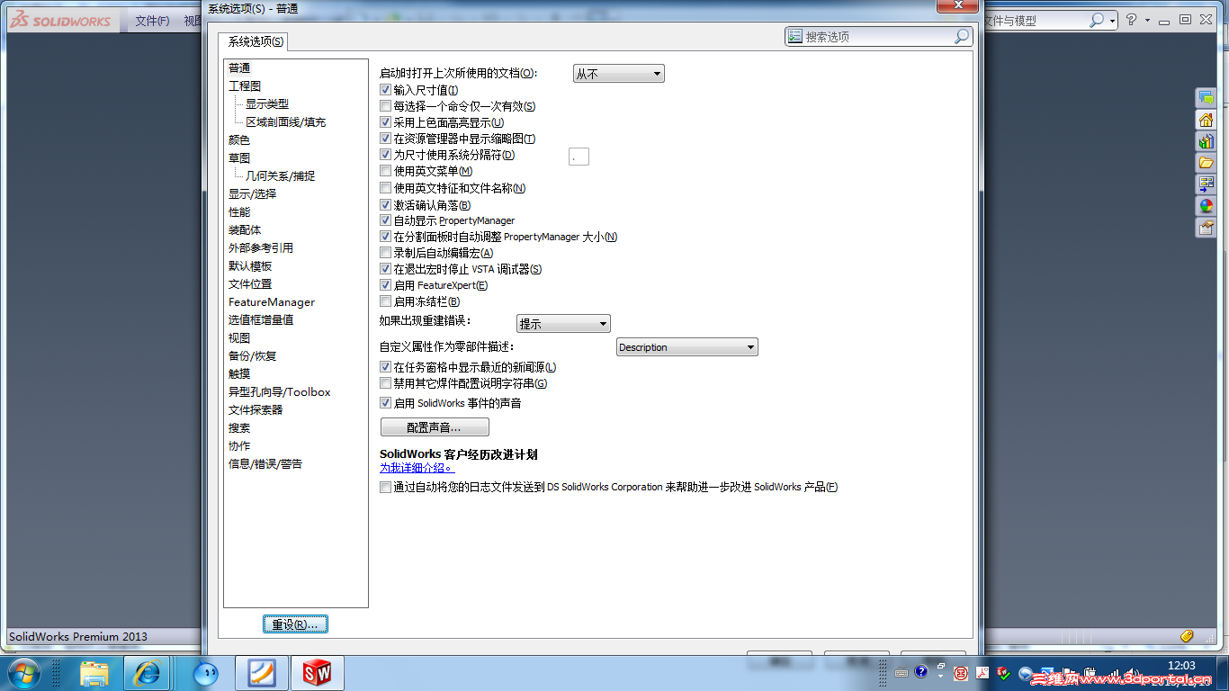

大家好,请问我的SolidWorks系统选项对话框怎么这么大啊,下面的按钮我都看不到,请问这个该怎么调整呢?

1.按住对话框的上端往上拖(你的只差一点点了)
3 D0 \+ l; x3 L# g$ s! v. k2.把你的任务栏隐藏;" }7 M. L$ o, O4 y2 W* q6 W
3.将屏幕分辨率调大。

谢谢,我想问的是这个对话框的大小不能调吗?能的话该怎么调呢?
发表于 2013-12-4 20:15:20 | 显示全部楼层 来自: 中国陕西西安
这个没有办法,换高分辨率显示器

3 r1 h1 M% c. w. b$ A# m7 N框不可以

换个大一点屏幕

那也不可以,因为你没理解什么叫像素
发表于 2013-12-6 11:10:31 | 显示全部楼层 来自: 中国辽宁盘锦
大屏幕的方向是对的+ r& T$ r5 ~; N+ P* Q. N6 p
可以调高像素的同时不至于使图像字体小的看起来费力

8 c% i) M  o8 r- m  T# X5 a那也不可以,因为你没理解什么叫像素
8 `, w# k. _" E- P+ q
分辨率:2560 x 1440 像素
; f2 @& m8 T- e' q, V7 }( v" Chttp://store.apple.com/cn/produc ... d-cinema-display27-英寸平板?fnode=53! W; {( ^$ G0 I6 W
: y; B- P4 j7 Q7 d这个还可以的。

调不了的。这个或者你换个大屏幕显示器就可以解决问题了。

我都是用隐藏任务栏的方法

这还真是成了个问题。朋友的本本分辨率已经调整到最大1366*768了,还是显示不全。
