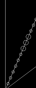

图中已经设置了点样式,但却选不中当中的点,该如何处理
 楼主| 发表于 2013-11-14 12:01:49 | 显示全部楼层 来自: 中国浙江杭州
比如说画一条直线要经过其中的点,好像选不中

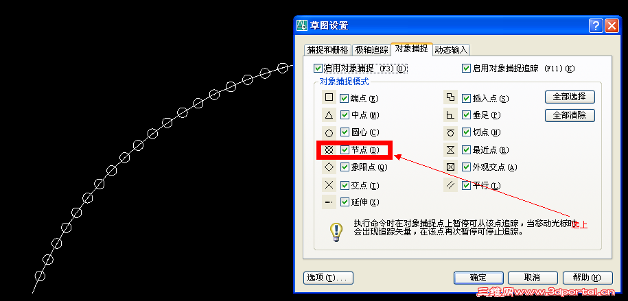

对象捕捉打开节点,就可以选中了3 S9 F7 U# q1 E- z8 F' k9 R
QQ截图20131114124727.png ) B- Z# d9 m' ~, p1 G

 楼主| 发表于 2013-11-14 14:11:43 | 显示全部楼层 来自: 中国浙江杭州
smartlz 发表于 2013-11-14 12:46 static/image/common/back.gif
9 g+ m! t, \/ r# M7 j0 R1 E4 E# T对象捕捉打开节点,就可以选中了
3 |! E) R! S9 d$ H, T非常感谢,亲
