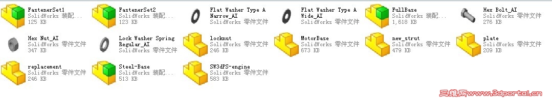

请教高手,为什么我的solidworks零件(图中的那些大图标)打不开,而小图标的又可以打开?

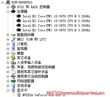

2 t3 W% z4 @8 l& ?: j' g有什么提示没有?电脑配置如何
6 I3 S6 N. N1 _5 o: ]电脑配置如下

发表于 2013-12-20 09:25:34 | 显示全部楼层 来自: 中国湖南长沙
这是2013的版本,我的2012 sp5的都没能打开,提示将来的版本。
 楼主| 发表于 2013-12-20 10:10:24 | 显示全部楼层 来自: 中国广东深圳
哦,原来是这样,我明白了,多谢!
