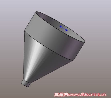

[求助] 如图,钣金分三个部分展开怎么画呀。。急!急!急!
发表于 2013-11-12 14:53:20 | 显示全部楼层 |阅读模式 来自: 中国上海
[img]file:///C:\Users\Administrator.9YIG7VAT6PMDYQE\AppData\Roaming\Tencent\Users\641659564\QQ\WinTemp\RichOle\83Y4TDNP{1WOH4D2C@W7V@D.jpg[/img]如图。如题!# Q/ N" K  N- n, O* b. [' h

发表于 2013-11-12 16:23:29 | 显示全部楼层 来自: 中国河北唐山
分三部分画出啊,然后焊接。
阿帕奇 + 3
发表于 2013-11-12 17:27:43 | 显示全部楼层 来自: 中国湖北随州
先画出来 再展开啊
发表于 2013-12-18 08:50:38 | 显示全部楼层 来自: 中国天津
可以在一张图中画出来,注意:1.必须用钣金建模;0 n, y) h/ V3 u0 J  b, a8 P: Z
                                          2.钣金件必须留出缝隙,也就是焊接缝隙,这才符合制作工艺!; p! @5 q: O. u& N! d
                                          3.用展开工具逐个展开就行
