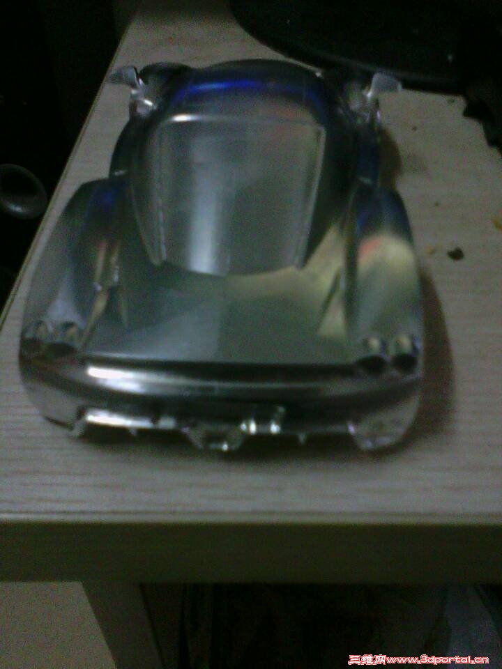

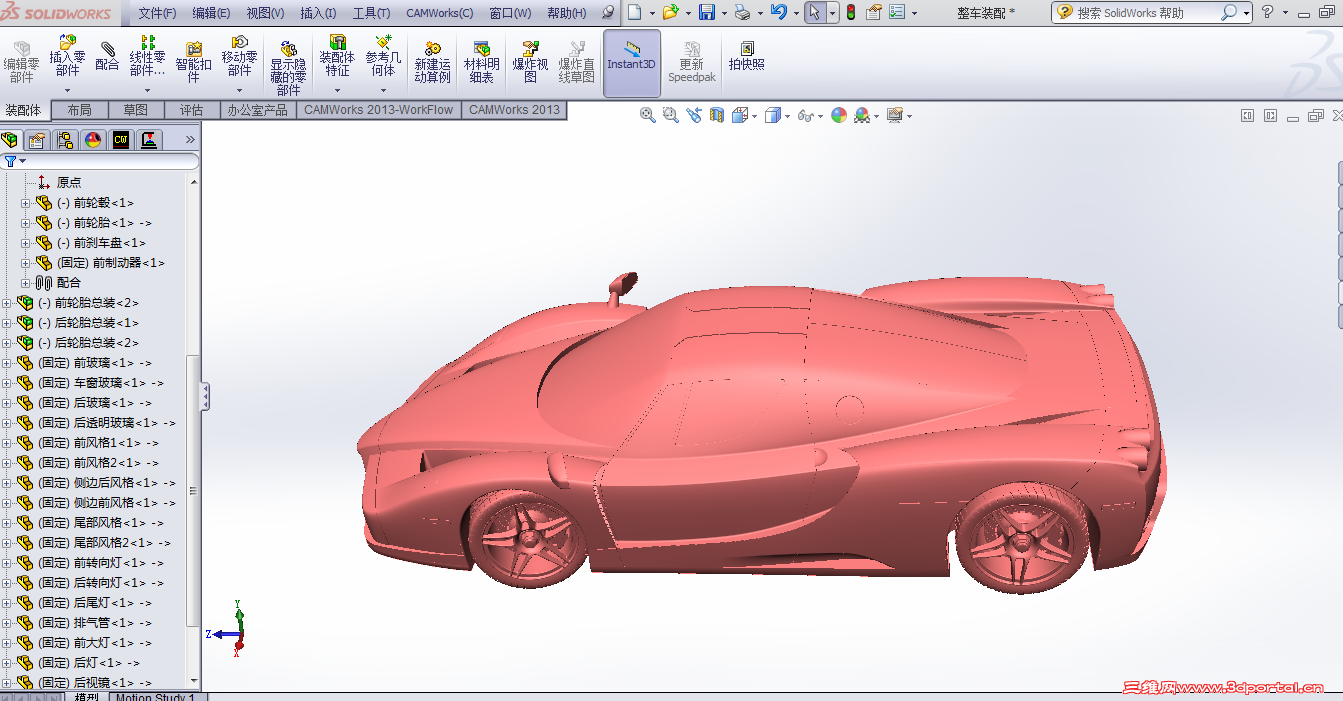

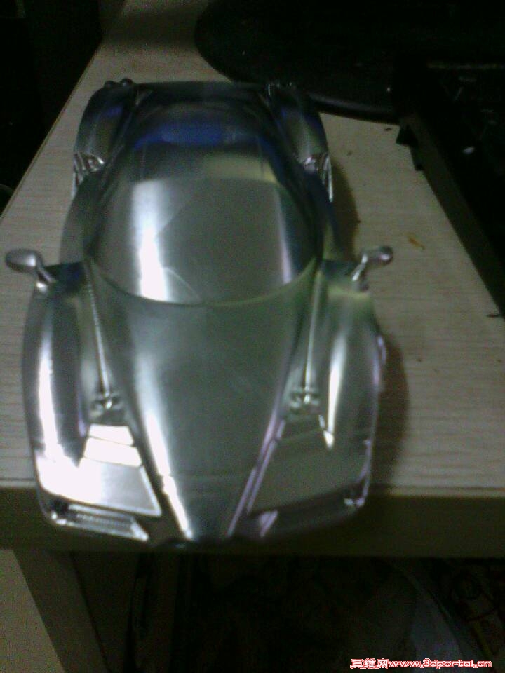

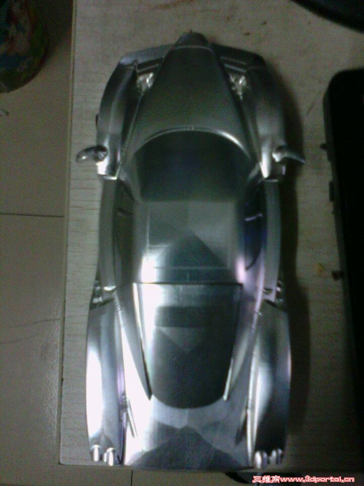

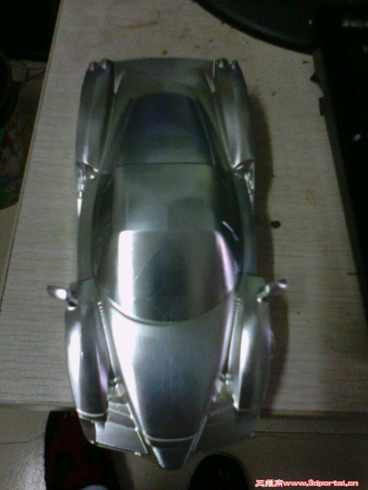

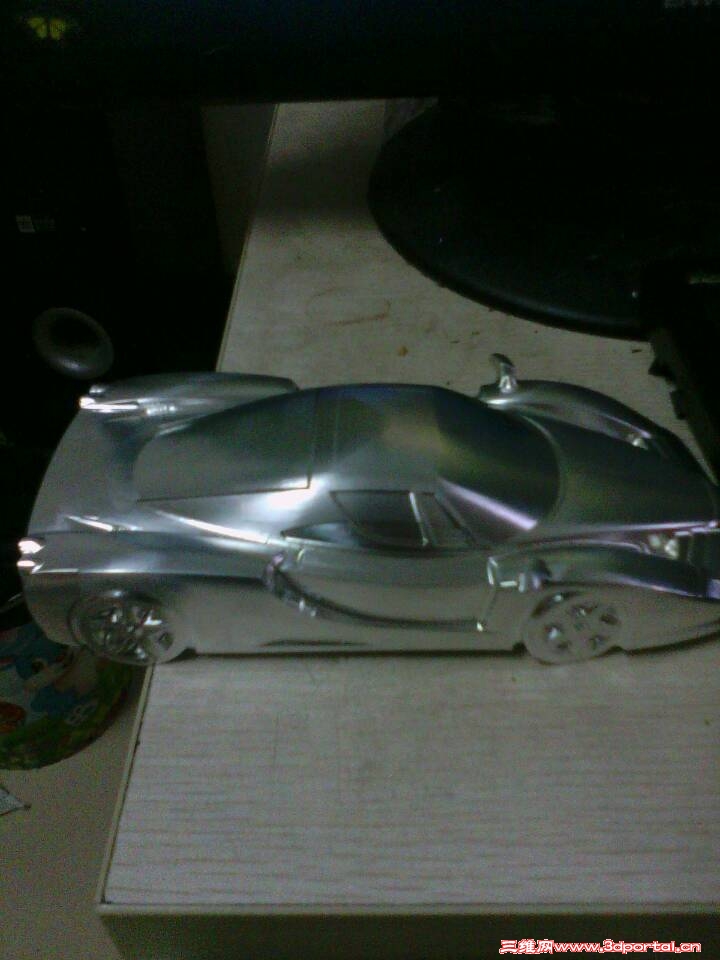

[原创] 法拉利,有空就做了一个,只有在三轴上做了,六次装夹
发表于 2013-11-12 08:41:01 | 显示全部楼层 |阅读模式 来自: 中国江苏无锡
0 y: w2 u7 ~/ |
$ Q8 N8 ~$ f& q  H* ~! E' i  S新人,有的地方如果在清角一下就好了。勿拍!
* E' \# Z" A: L5 D9 Z" X- e: E

3轴装夹是个问题 挺不错的   如果上5轴做就简单了

那肯定是有的洛,就是在装夹和夹具上有点讲究

不是精雕机,哈挺机床做的

这个装夹没什么吧。。。定位孔打在车底,先加工车底,然后加工车顶,再加工2侧面,最后加工车头和车位,随便拿个工桩就可以完成了
