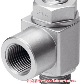

1进 2出  对吧 ?* ]/ o0 e' j2 u8 p( ?9 |& x
工人说:, p' o- H; \* E- n, e- I8 E1 O
把 外丝接口 当做 进口 ,和把内丝接口当做进口 都可以的 。
" U, ?/ ]5 E. ~$ z

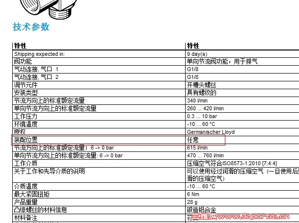

$ \* W; T2 c: U' }这是为什么,不是单向阀吗?而且我查过FESTO的官网,也是说装配任意,求解释??
0 ~* j, Q1 B$ d/ e" h+ L0 r. a/ V  ~# i8 i% u
3 j0 C, Z+ n# P1 ~, R# Z
发表于 2013-11-10 00:23:20 | 显示全部楼层 来自: 中国河南安阳
可以反着装,正反装功能有区别。

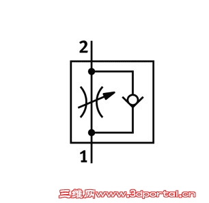

发表于 2013-11-10 08:20:54 | 显示全部楼层 来自: 中国江苏南通
进气节流和排气节流的区别! b3 x  @1 [. Z3 W& \" |+ [3 o7 a
# \) X' s3 H; [( Z2 q; z
同液压的节流阀一样

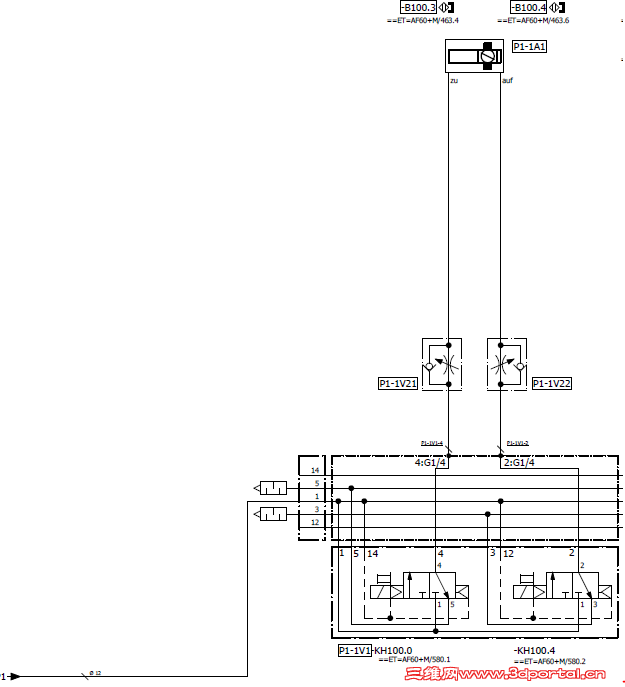

谢谢 ,那我还想问下,就是进气那路就只能装 进气功能的节流阀,出气那路就只能装出气功能的节流阀?
5 h6 q- P. z5 {2 @0 |  K就如图中2个节流阀的安装要求还是要的么?
/ {9 w# S- ?0 R- y6 s/ l3 |5 X6 ^
发表于 2013-11-10 09:13:42 | 显示全部楼层 来自: 中国河南安阳
Spzorro 发表于 2013-11-10 09:10 static/image/common/back.gif
( n, \8 s; c- p$ D3 I; b2 ]谢谢 ,那我还想问下,就是进气那路就只能装 进气功能的节流阀,出气那路就只能装出气功能的节流阀?
" `& i' z$ q4 g; ^+ p3 _! W( r$ c就 ...
: K7 H% Z$ [* T/ m8 T需要两个的,一个调节气缸前进的速度,另一个调整气缸后退的速度。
